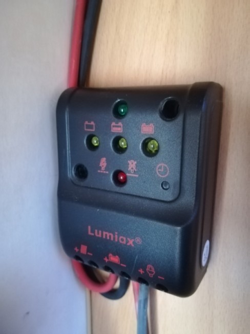

Czy akumulator rozruchowy "oddaje" napięcie akumulatorowi pokładowemu (od solara) i na odwrót?
Tydzień temu, założyłem nowy akumulator rozruchowy 100Ah a dziś siedzi.

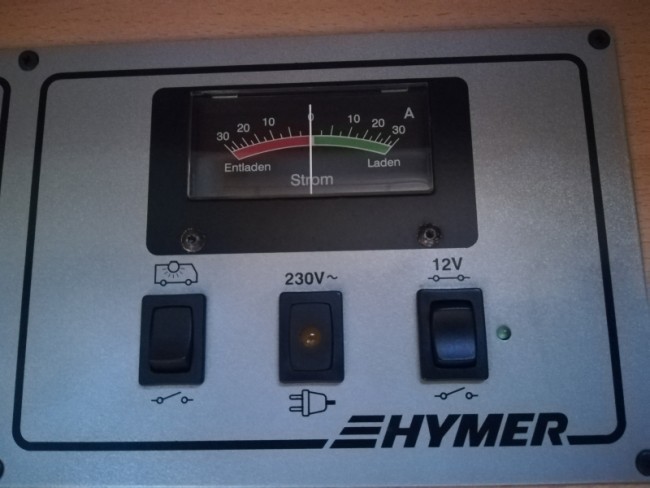

Kontrolki na regulatorze wszystkie mrugają (foto1) , czy jest mi ktoś wstanie podpowiedzieć do czego jest pierwszy przełącznik po lewo (foto 2)?
Wiem, że pierwszy od prawej rozłącza zasilanie na oświetlenie wnętrza/budy 12V.
W jakich pozycjach powinny być przełączniki, jeśli kamper "zimuje" w garażu.

Wysłany: 2018-11-18, 16:33   Re: "Siadający" akumulator.
mirekg9 napisał/a:
Ten po prawej jeśli chcesz mieć wszystko wyłaczone na "pokładzie " w dolnej :mrgreen:

Górne zdjęcie to masz dobrze podłączony solar .Zrób zdjęcie na wprost :spoko
Podłączony jest dobrze, to zły kąt fotki. Solar podłączony w dwa pierwsze od lewej, a środkowe to aku. Wolne są dwa pierwsze od prawej.
