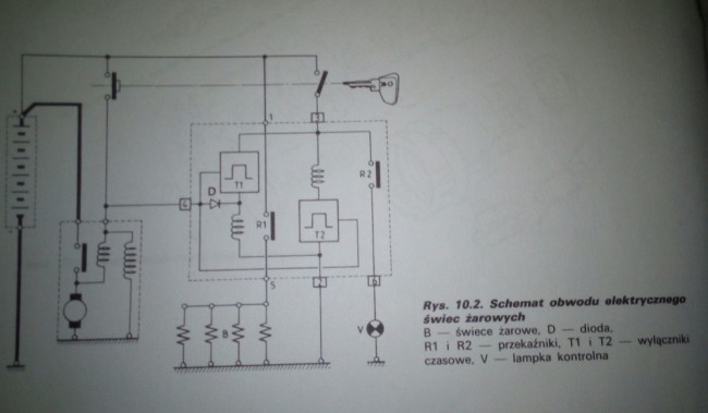

Witam problem mam taki,że muszę 2-3 razy przekręcić kluczyk żeby się zapaliła się kontrolka grzania świec,potem już ok.(próbowałem odpalać myśląc że żarówka ale nie pali,czyściłem przekażnik ale nic)Pytanie czy umiera stacyjka,nie mam schematu byłbym wdzięczny za proste wytłumaczenie zasilania do przekaźnika.

Zobacz i wyczyść kostki na przewodach (zdejmij obudowę kolumny, 4 wkręty). Pozatym jak nagrzewasz świece to nie odpalaj po zgaśnięciu kontrolki tylko odczekaj aż puknie przekaźnik. Najlepiej dwa cykle potem powinen zapalić bez problemu.

Właśnie że pali bez problemu problem to nie włączający się przekaźnik świec żarowych za przekręceniem kluczyka trzeba powtarzać przekręcenia 2-3 razy.Ale kostki stacyjki zobacze.Czy ze stacyjki idzie przewód bezpośrednio do przekaźnika świec żarowych? Bo stacyjka raczej nie wykazuje jakiś niedomagań wszystko ok.

Schemat jest do mojego 88r powinien być dobry.

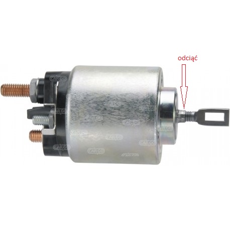

Gregorio, "W Lublinach robiłem sterowanie ręczne na guzik gdzie przekaźnikiem był elektromagnes z jakiegokolwiek rozrusznika. Patent nie do zdarcia" .Czy mógłbym Cię poprosić o opis "łopatologiczny" jak TO zrobiłeś.Z góry dziękuję. :spoko

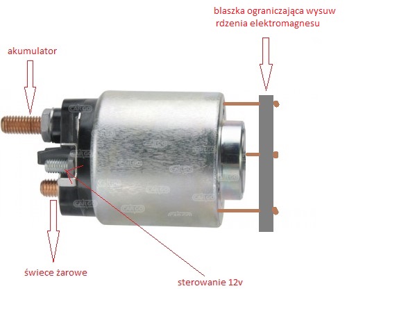

EBRP670 napisał/a:
Takie szybkie zobrazowanie na fotce zaczerpniętej z neta.
Może i prymitywne, ale skuteczne :)
Sterowanie 12v (guzik zamontowany na kokpicie) wciskasz, cewka zwiera styki i świece grzeją. Puszczasz = koniec grzania. Czas grzania należy sobie wybadać, żeby świec nie popalić.

Proste i tanie rozwiązanie na lata https://allegro.pl/stycznik-rozrusznika-wtyczka-meska-skuter-quad-i7645599829.html

McGali napisał/a:
1506edi napisał/a:
Dzięki zobacze wyciągnąłem cały sterownik styki wyglądają wzorowo nic nadpalone ani wytopione wysokie \,muszę rozkodować co to są za kable te cienkie,wtedy będę już wzystko wiedział.
Gotowa wersja tego co "naszkicowałem" :)
