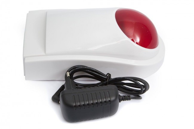

A ja dzisiaj poległem :(
Syrena bezprzewodowa uruchamia się w chwili włączenia alarmu do pilnowania, tzn natychmiast po wybraniu tej funkcji bez zwłoki na czas wyjścia 30sek tylko od razu wyje jak poye...na.

Gdzieś tam w menu jest dodawanie syreny, kliknąłem to, centralka posłała sygnał, syrena pikła i wydaje się być ok ale wystarczy w dowolny sposób, pilotem lub z klawiatury lub z pastylki, włączyć funkcję "pilnuj" to od razu wyje.
Ta na kabelku działa ok ale zależy mi na niezależnym dublu.
Dla jasności to taka:
Wejdź w ustawienia,, akcesoria, i tam któraś z czujek jest, skonfigurowana nieprawidłowo..
Trudno mi to opisać, gdyż to wiedza empiryczna i chwilowa ale u mnie tak było z nową czujką ruchu którą dodałem ( dwie były dodane fabrycznie}, zmieniłem ustawienia i ok.
Spróbój z wyłączonymi czujkami uzbroić. Czy zawyje?

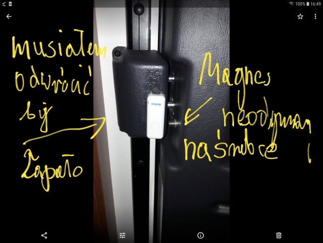

Tak, działa, ale problem był, - czego nie widać na zdjęciu - z różnicą płaszczyzn. musiałem podwójnie dać rzep pod czujnik.
Ale łapie i działa. Jest uzbrojony, bo sprawdzam żywotność baterii
Zastanawiałem się czy nie dać magnesu neodymowego w miejsce orginalnego. Gdzieś mam takie prostopadłościany malutkie.
Wtedy może da się go wsadzić pod uszczelkę.

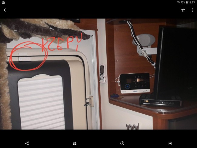

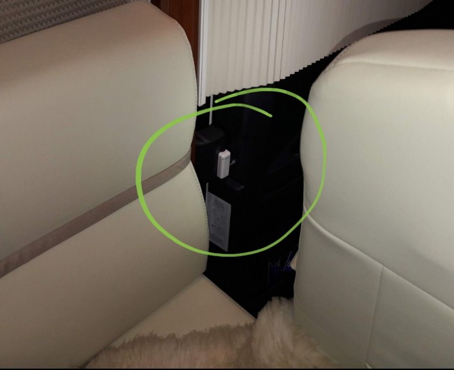

Drzwi kierowcy zrobione , i okno pasażera. Dawkuję sobie przyjemność z "grzebania" ( mam wolne) :bajer
No i dalem dwie "pastylki" neodymowe , bo orginalny magnes się nie mieścił (zahaczał przy otwieraniu. Musiałem też odwrócić czujnik bo lepiej wylapywał pole magnetyczne , a dodatkowo ta pozycja powoduje, że nie spadnie z mocowania - wsuwa sie od góry )
Cd. 1.01.2019.

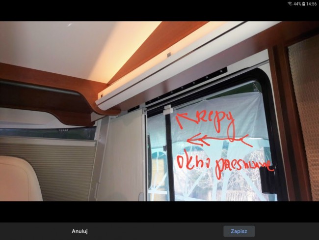

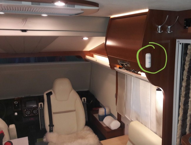

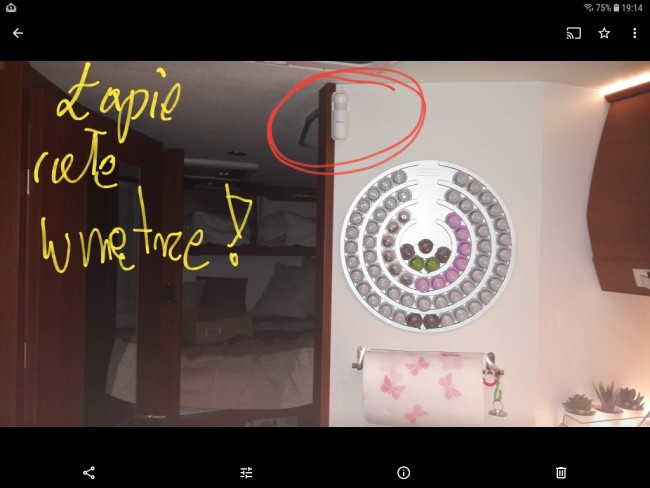

Dodalem czujnik na okno przesuwne pasażera i drugi ruchu w kierunku sypialni ( bo mialem ich za dużo ) a do tego "łapie" drzwi wejsciowe.
Zostal mi garaż i nie wiem czy nie dać czujki ruchu , będzie prościej ... ???

Syrena wbudowana i ta na kabelku zachowuje się prawidłowo to tylko ta bezprzewodowa jest durna.
Albo ja.
Alarm sam w sobie bardzo fajny, nie żałuje ale nie do kampera, myślę że do kampera kupię taki sam.
Będę musiał przerobić tak żeby żaden kabelek nie był widoczny a te wpina się z bokubi łatwo je wypiąć.

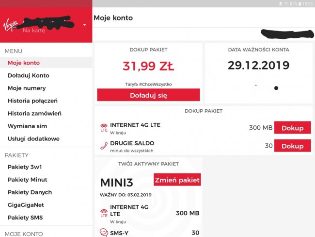

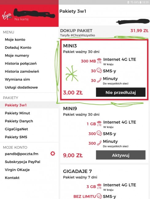

Wysłany: 2019-01-06, 18:18
Bronek napisał/a:

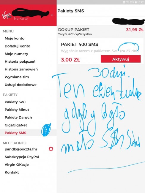

Na razie uruchomiłem kartę Virgin za 3 zł do sms , połączyłem z Paypalem by mi :dupa y nie zawracało doładowaniami.
W sensie wybrałeś pakiet "Mini za 3 zł"?
Można powiązać z PayPal, ale ... zadeklarowałeś jakąś comiesięczną wpłatę? Pytam bo nie wiązałem wcześniej niczego w Paypal. Skoro karta nie jest na abonament, to jak się automatycznie doładowuje, jaką kwotą? W sensie jak to zgrałeś?
Wygląd i Nick potrafią zmylić
Twój sprzęt: dł. odpowiednia średnica satysfakcjonująca
Pomógł: 30 razy
Piwa: 450/913
Skąd: Polska
Wysłany: 2019-01-06, 18:30

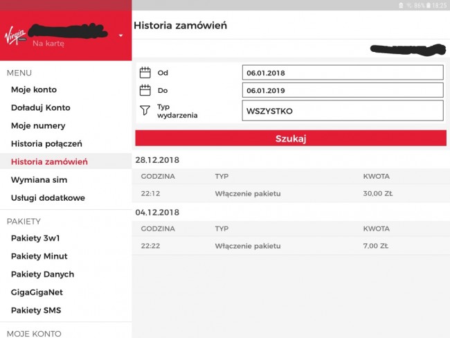

Tak pay PayPal . I jak wyżej . Ale eksperymentowałem i doładowywałem nawet 30 zł

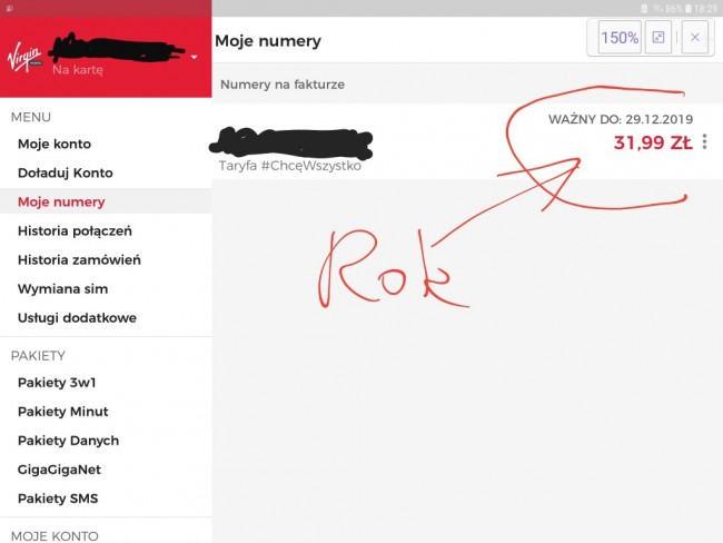

PayPal lubię , nigdy mnie nie zawiódł , np na Ebayu w odróżnieniu od Allegro kasę zwrócili jak tylko zakwestionowałem transakcję ...Gdzieś wyczytałem, że jak się doładuj za trzy dychy to jest ważne rok ??????
I to zrobiłem
aktywny Mini 3zł z doładowanie Pay PAL Ale tych smsów to idzie i na wszelki wypadek kupiłem SMS za 7 zł potem te 30 zł ....GUPEK i czekam co będzie
:oops:
