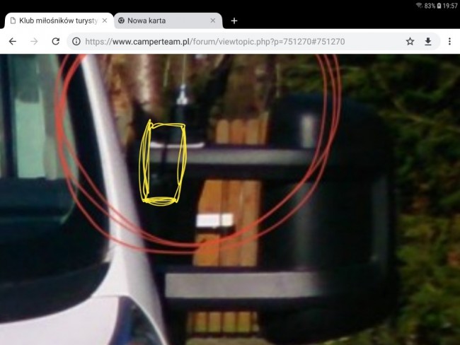

Miałem blaszkę od poczty kiedyś takie dodawali.. Taśma dwustronna i trytki do ramienia lusterka . Antena normalnie na magnes. Wytrzymała 3 lata ...

Przetłumaczę na nasze :lol: wziąłeś blaszki co były w przesyłkach, przykleiłeś taśmą dwudtronną do ramienia lusterka - to jarzę. Ale co to te trytki???

Na wszelki wypadek.... Ale potrzeby nie było . taśma dobra oryginał Dupointa :spoko
Do ramienia . Może znajdę stare zdjęcia ??

A trytki? Dalej nie wiem.Zdjęcie bardzo chętnie.

A tak dla .... :mrgreen: pewności . Jak już antena na magnesie spoczeła , to nie mając zaufania do siebie i tego patentu , przyłapałem gdzie kabel odchodzi " gdyby w pędzie nagle postanowiła odleciec itp .....
Akurat zdjęć lepszych nie mam ..tam od biedy chyba widać ??
Trzymała
Plik ściągnięto 14 raz(y) 92,4 KB

Wszystko jasne. Dzięki.
