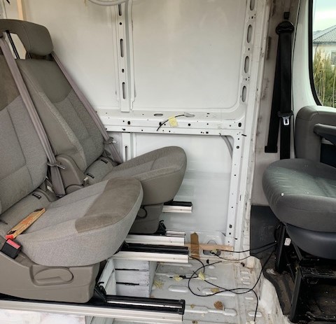

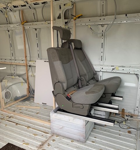

Postanowiłem też że zrobię sobie możliwie dużą łazienkę abym mógł brać prysznic w miarę wygodnych warunkach. Łazienka miała mieć w środku 700x1100.
Ale następnego dnia jak się przespałem z tym pomysłem i po przypasowaniu foteli drugiego rzędu to mi trochę kopara opadła - ciasno jak cholera.
Plik ściągnięto 1755 raz(y) 89,49 KB
Trzeba koniecznie zmniejszyć łazienkę.
