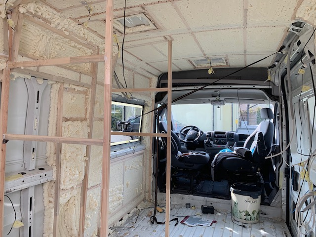

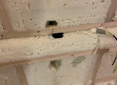

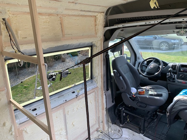

Niestety co jakiś czas podczas budowy zaskakują mnie jakieś kwiatki, wczoraj trochę padało a że mam świeżo wstawione okno dachowe oraz okno boczne postanowiłem przyjrzeć się dokładnie czy coś tam przypadkiem nie cieknie.
Okna są szczelne ale zauważyłem wilgoć na ścianie bocznej - szybki werdykt leci przez śrubę od szyny drzwi bocznych. Fart że to zauważyłem bo za wykładanie alufoxem i sklejką się biorę.

Nie wiem jak u Was w nowej budzie ale u mnie w ducato II czesto pada wozek srodkowy, a zeby sie do niego dostac i wyjac z szyny na zewnatrz trzeba demontowac zaslepke na szynie. I warto zostawic do tej sruby dostęp |
