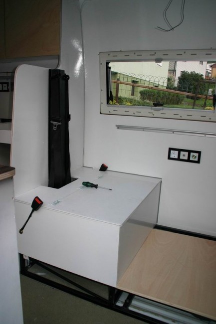

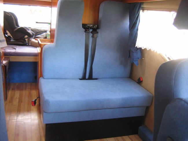

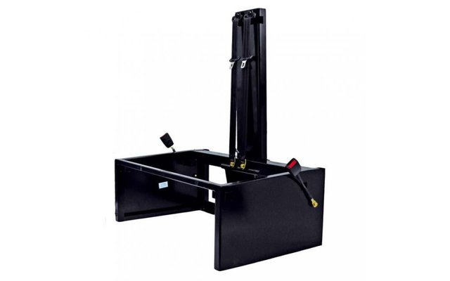

Trochę późno już, a zarazem wcześnie rano , ale spać mi nie daje pie!@#$a kanapa przy lewym oknie . Opcji miałem sporo, ale zakup takiej z dwoma pasami, to ani nie tanio, ani praktycznie, bo służyłoby tylko do siedzenia.
Ja, pomimo tego, że raczej tam spał nie będę (chyba, że zaniemognę), to jednak chciałbym umieścić pod tą kanapą zbiornik czystej i mieć możliwość w razie W adaptacji na miejsce sypialne.
No cóż, należę raczej do osób gościnnych .
Pomysł jest, aby wymajstrować coś na typ tzw. Gurtbock'a. Pasy bezpieczeństwa raczej nie będą stanowiły problemu w zdobyciu, wymiary oryginału mam, a po profile rzut beretem.
Co Wy myślicie o takim rozwiązaniu?

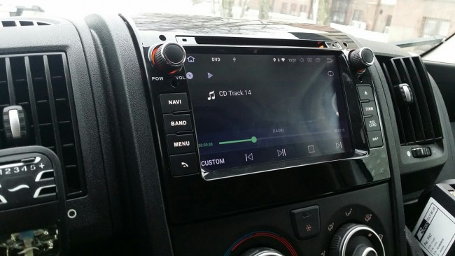

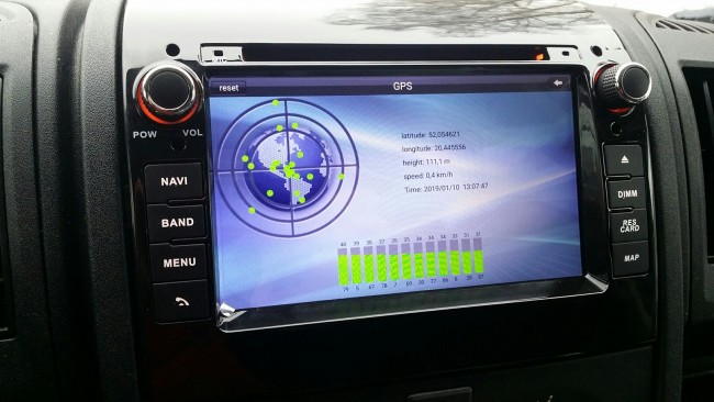

Minimalne postępy zrobione.

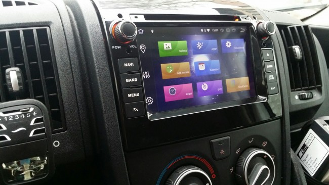

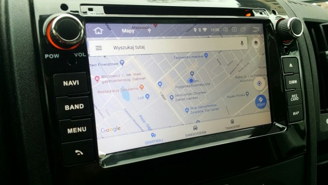

Przyszło trochę elektroniki od myfriend'ów i oczywiście musiałem przetestować czy działa i jak działa .
Stacja jeszcze nie jest zamontowana na stałe, gdyż muszę wyprowadzić okablowanie pod wspomnianą kamerę, TV, wzmacniacz i pozostałe audio.
Co do samego radia, to jest zgodne z moimi oczekiwaniami i jeśli ktoś zastanawia się nad kupnem takiego, to szczerze polecam. Wszystko działa płynnie i bez najmniejszego problemu, włącznie ze sterowaniem z kierownicy.

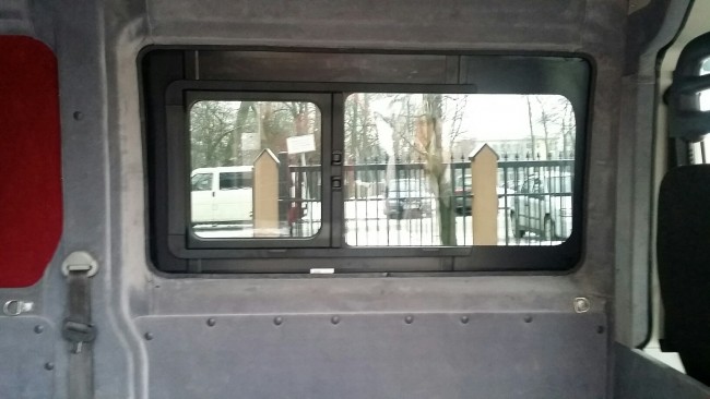

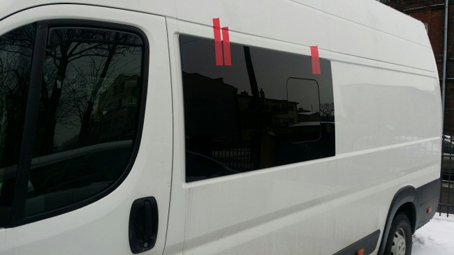

Wczoraj też odebrałem auto z montażu wspomnianego okna bocznego. Okno stało przez kilka dni w kącie, ale bałem się, że ktoś przez nieuwagę trąci i "biały kruk" pójdzie się..., więc montaż zleciłem firmie, która się tym zajmuje. Przez 100 PLN, które straciłem płacąc za usługę raczej nie zbiednieję.
Z izolacją wstrzymuję się jednak wczesnej wiosny. Dzisiaj próbowałem sił przy montażu kamery cofania, ale tak zmarzłem, że odechciało mi się dosłownie wszystkiego .

Link do ramy ławki:
https://www.reimo.com/en/...g_boxer_cit_ju/
Link do radia:
https://www.aliexpress.co....e9174c4ddRL564
Ławkę jak już wspomniałem będę majstrował sam, bo na wywalenie prawie 800 ojro mnie nie stać . Wymiary są podane, pasy od Poloneza idealnie się do tego nadają .
Oczywiście najpierw postaram się ogarnąć rejestrację na osobowy-specjalny . |

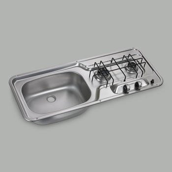

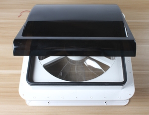

Kolejne zakupy zrobione:
- markiza THULE/Omnistor 4m 5200 biała z materiałem Mystic Grey,

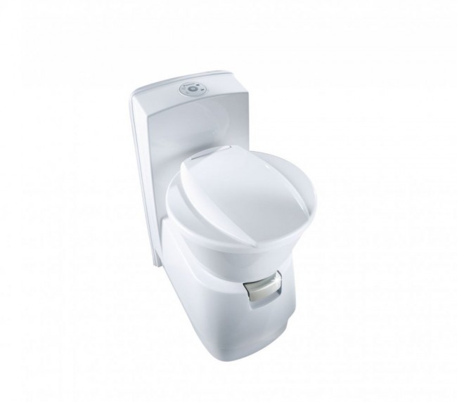

- kibelek Dometic CTS 4110,
- okno dachowe automatyczne z wentylatorem + pilot + panel sterowania (podziękowania dla kolegi KASZUB)
- szyba uchylna prawa,
- oryginalna tapicerka (plastik) drzwi przesuwnych,
- szyba boczna prawa uchylna (oryginał z Ducato osobowego),
- inne, mniej istotne pierdoły.
Od Pana Włodka niebawem przyjdzie paczka z gratami w postaci:
- zbiornik wody czystej Fiamma 70l (niebieski - standardowy ),
- kuchenka Dometic HS2320L,
- wlew wody,
- przyłącze elektryczne,
- inne.

Jaki brodzik do tej toalety |
radecki
Twój sprzęt: Jumper 2007
Dołączył: 13 Sty 2019 Postawił 1 piw(a) Skąd: Świbinki
Wysłany: 2019-02-02, 06:21
Sam również szukam brodzika pod tą toaletę, jest ciężko. |
Horte
Twój sprzęt: Ford Nobel Art
Pomógł: 3 razy Dołączył: 16 Lip 2017 Piwa: 13/8 Skąd: okolice Poznania
Wysłany: 2019-02-02, 09:25
Nie przesadzajcie. Jest pełno brodzików do samodzielnego montażu.
Plik ściągnięto 6 raz(y) 148,91 KB |
Woj-tek
Pomógł: 1 raz Dołączył: 05 Cze 2012 Piwa: 5/45 Skąd: Bielsko-Biała
Wysłany: 2019-02-02, 09:37
Horte, ciekawe czy byś zrobił jak oryginalne.
Sam szukam brodzika. |
tom-cio
Pomógł: 7 razy Dołączył: 07 Sty 2014 Piwa: 68/144 Skąd: Bytom
Wysłany: 2019-02-02, 09:54
Woj-tek, Zrobisz nawet lepiej jak orginalne. Jak przerazaja Cie takie rzeczy jak zrobienie czegos z zywicy itp to jie wiem czy to madry pomysl brac sie za budowe kampera wlasnorecznie. Zabawek nakupowales, wiec wloz troche inwencji. Kup np plastikowy akrylowy kwadrartowy brodzik, wytnij wyzynarka luk odpowiadajacy toalecie(szablon z kartonu), poten naloz obudowe na wyciety brodzik, okle niebieska tasma malarska delfin(ta najlepiej trzyma i nie zostawia kleju), potem linie odciecia na brodziku rowniez ta tasma, prysbij sobie pianka niskorosprezna miedzy wycietym brodzikiem a obudowa toalety, dotnij po wyschnieciu luki nozykiem, popraw delikatnie kostka szlifujaca, rozrob zywice, najlepiej poliestrowa, bo epoksyd potrzebuje lepszych warunkow do wiazania, naloz na wuszlifowana pianke zywice, naloz mate, powtorz 3razy, niech wyschnie, na drugi dzien zelkot i brodzik jak ta lala. Koszt jeden brodzik z marketu za 90zl i puszka zywicy z utwardzaczem za 40
