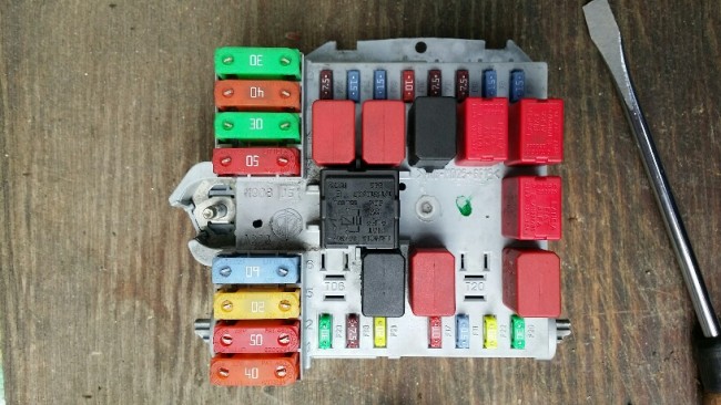

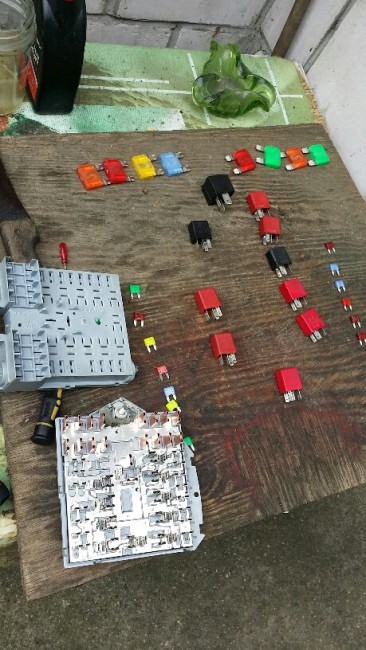

Dzisiaj resztkami sił i dobrałem się jeszcze raz do skrzynki, tym razem rozbierając ją w poszukiwaniu problemu.
Po oględzinach jestem pewny, że problem tkwi w wiązce lub głównym sterowniku.
Ale dopatrzyłem się też prawdopodobnej przyczyny powstania problemu. Odpływ umieszczony przy ramieniu lewej wycieraczki (w polifcie są odpływy skrajne i jeden główny) był skierowany centralnie na wiązkę od komputera, która na dodatek owinięta jest taśmą materiałową. Jakiś magik/serwisant, który wcześniej obsługiwał to auto zapewne stwierdził, że nie ma różnicy gdzie będzie ta "czarna rureczka", bo on akurat miał tylko za zadanie ominąć jeden pin w kostce, który się utlenił, a resztę miał w :dupa .
Ten cały serwomechanizm o którym wspominałem, że jakby go słyszę, to pompka spryskiwaczy :D. Załącza się po otwarci u zamknięci drzwi dosłownie na chwilkę.
Niestety nie mam już sił, ani czasu pruć wiązki, więc niech zajmie się tym już fachowiec. Wskażę prawdopodobną przyczynę i możliwość rozwiązania problemu, choć może to być nie tylko wiązka, ale i uwalony sterownik.
