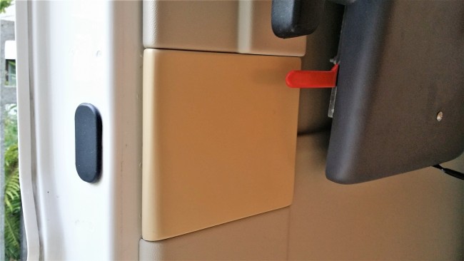

Dzisiaj walczyłem z tapicerką drzwi bocznych przesuwnych. Podczas wycieczki po kibelek, markizę i szybę, kupiłem także nakładkę plastikową na owe drzwi. Z racji tego, że mam szyby wklejone na opak, musiałem troszkę w niej porzeźbić. Rzeźba, jak rzeźba, ale ni cholery nie chce banglać z listwą od Modifero :( . Na dziś się poddałem :( . Mam nadzieję, że do jutra nabiorę siły i cierpliwości ;) .

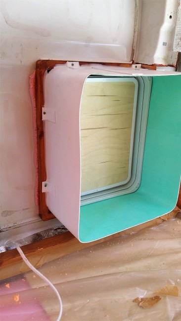

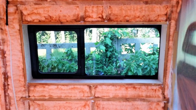

Witajcie moi drodzy.
Za mną kolejny etap prac.

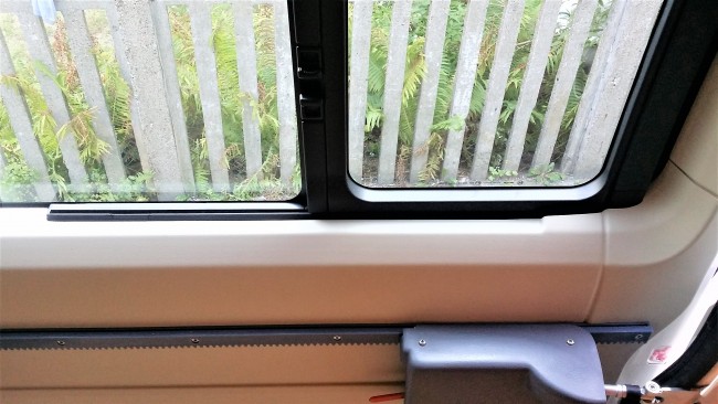

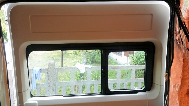

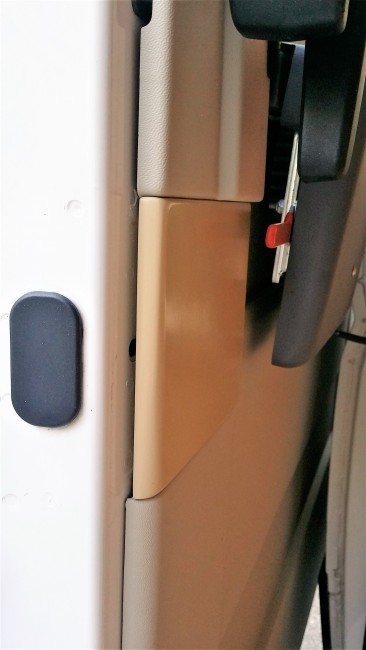

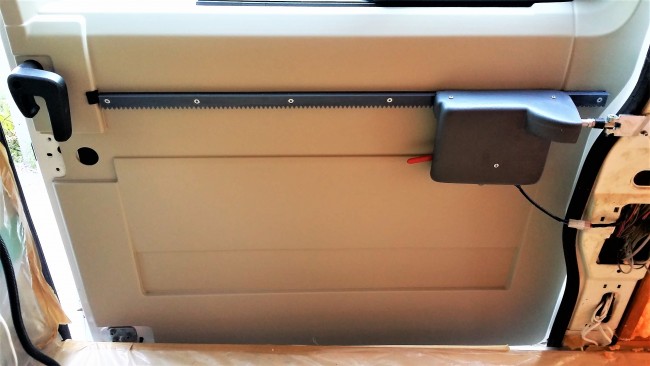

Wspomniana wcześniej tapicerka drzwi bocznych przesuwnych po 2-óch dniach przemawiania do niej ojczystą łaciną :klnie: znalazła się na swoim miejscu.

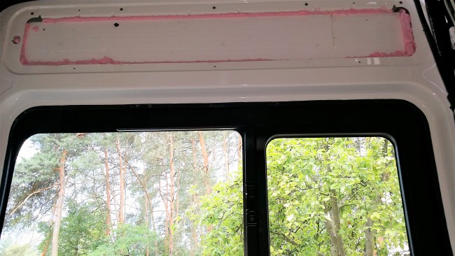

Drzwi dostawczaka niestety nie są przystosowane do montażu owej tapicerki i brak jest niektórych otworów do jej montażu. Jak w części dolnej nie było tylko dwóch, tak dla części górnej nie było ani jednego. Ale to okazało się jedynie przedsmakiem tego, co czekało mnie dalej.
Trzeba było troszkę pociąć dolną obudowę, aby zgrała się z szybą, która wklejona jest "do góry nogami".
Wisienką na torcie okazał się montaż listwy zębatej od automatu Modifero. Koniec końców musiałem pod spód dołożyć listewkę 30x5mm, aby tworzywo się nie uginało i tworzyło jako taki pion dla listwy mechanizmu i linię prostą w poziomie.

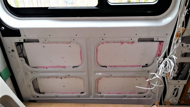

Drzwi ocieplone i wygłuszone styropianem EPS 80 4 cm klejonym do blachy klejem do styropianu.
Do poprawki została zaślepka otworu po pierwotnie stalowo-gumowym odboju, bo coś nie pykło mi z kolorem :-/ . Zaślepka rzeźbiona z PCV spienionego 10mm.

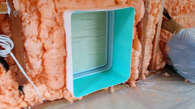

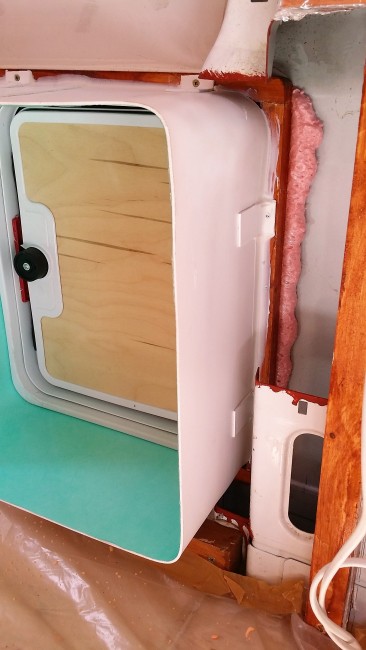

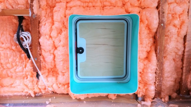

W tzw. międzyczasie wymodziłem tunel rewizji WC z PCV spienionego 2mm. Gięte za pomocą małżonki suszarki do włosów :szeroki_usmiech . Uchwyty mocujące również PCV spienione 2mm, przytwierdzone do "tunelu" za pomocą kleju cyjanoakrylowego w żelu. Dla pewności liźnięte po obwodzie klejem konstrukcyjnym i opianowane. Trzyma się jak ta lala :ok .

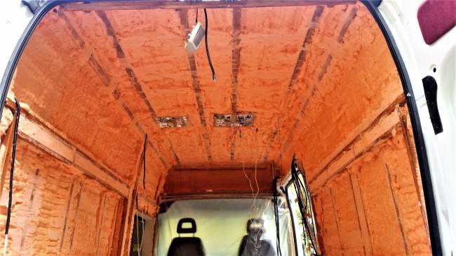

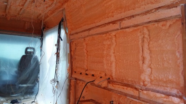

Obecnie bus jest już po izolacji termo-akustycznej. Zużyłem na całość 24 puszki Polynor'u.
Izolację nakładałem w odstępach czasowych, przez 4 dni.
W trakcie aplikacji piany zauważyłem, że największy hałas podczas jazdy emitują tylne nadkola, stąd też na nich jest owej izolacji najwięcej.
Obecnie w kabinie panuje cisza. Dopiero przy prędkości ok. 110-120km/h zaczynają się lekko "odzywać" niedoskonałości uszczelek drzwiowych, o dziwo kabinowych.
Od jutra zaczynam docinanie piany i walkę ze sklejką.
Życzę wszystkim miłego, niedzielnego wieczoru.

No cóż tu powiedziec Norbus.. Piknie jest piknie! Fajny pomysł z ta rewizja. A wykończenie drzwi klasa. Dużo tej pianki nawaliles. Oby później nie wypchnela Ci gdzieś płyty jak u mnie. Pzdr!

Rewizja wyszła mega fajna, ale następnym razem dałbym 3 mm. Tą, tuż po przytwierdzeniu wkrętami do ramy drzwiczek musiałem jeszcze lekko formować. Resztę obrobię jak przytwierdzę płytę i przymierzę kibelek.

Norbertp83, nie wypełniaj do full. Zostaw przestrzeń pomiędzy. Dobrze radzę. Nie wiesz jak ona się zachowa.

Piotrze, spokojnie :pifko . Nic już nie dokładam ;) . Zostawiam jak jest. Myślę, że optymalnie.

Wysłany: 2019-07-28, 14:29
Norbertp83, witam zauważyłem że zamontowałeś elektryczne otwieranie drzwi jaki koszt możesz podesłać linka gdzie kupiłeś
