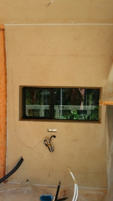

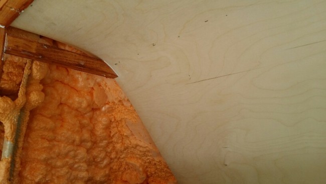

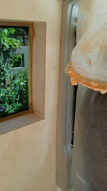

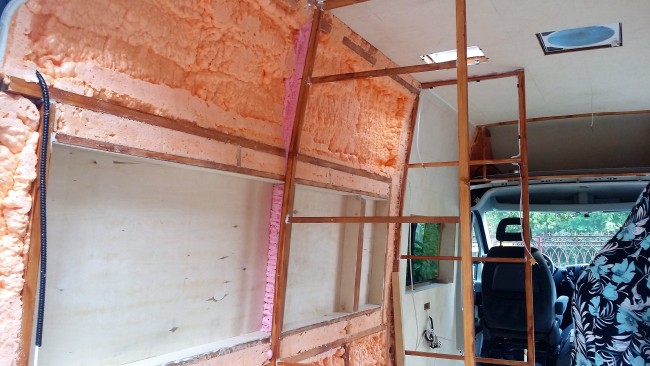

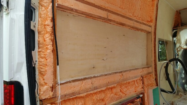

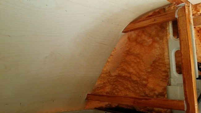

Witajcie.
Długo nie aktualizowałem prac, bo nie bardzo postępują do przodu :( .
A to pogoda z :dupa , a to praca i tak w kółko.

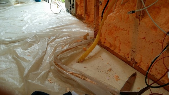

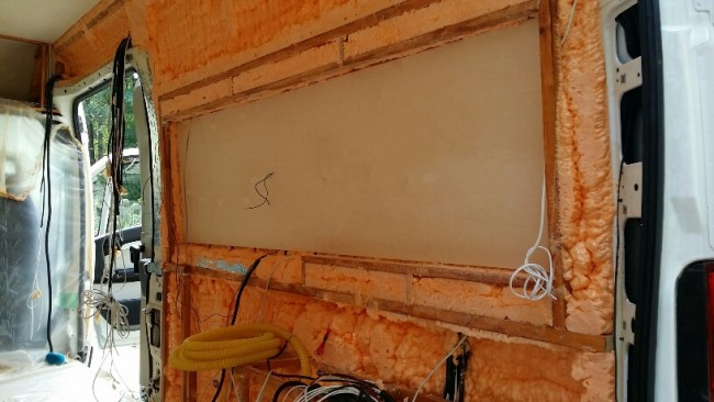

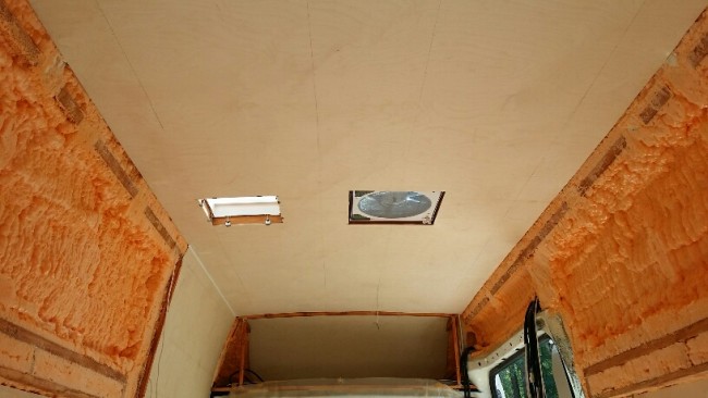

Co udało się wyrzeźbić:

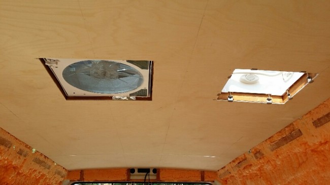

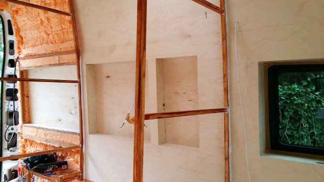

- dokończony stelaż pawlacza i położona główna jego ściana,
- położona sklejka na sufit,
- położona sklejka na części ściany lewej,
- położona sklejka we wnękach,
- wymierzone i zamontowane odpływy wody (brodzik, zlew kuchenny),
- lekko zmodyfikowane mocowanie zbiornika brudnej,
- zmieniona listwa z 30mm na 20mm (od ściany kibelka), bo doszedłem do wniosku, że prawie 4 cm. ściana to lekka przesada, a w 3cm. ściany na spokojnie osadzę zamek i skromną klameczkę.

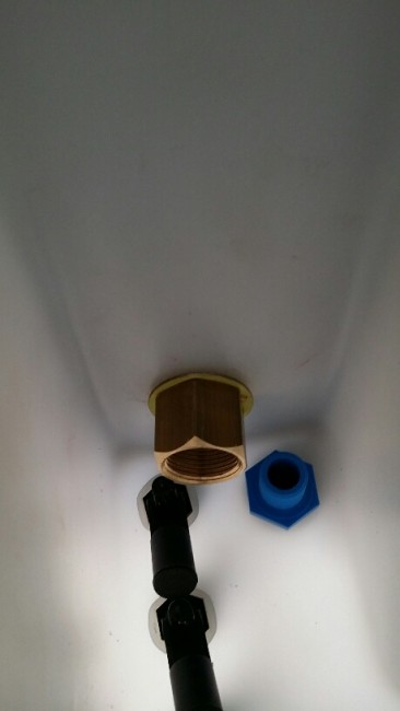

Nie wiem czy jutro nie zwalę zbiornika i nie zamontuję innych uszczelek, bo po fakcie pomyślałem, że zamiast nypli mosiężnych od góry mógłbym dać gumowe redukcje 1"-3/4" i też byłoby dobrze.
Dokupiłem też listwę z PCV 2x2 cm, którą wykorzystam jako maskownicę i mocowanie tunelu rewizyjnego kasety do sklejki.

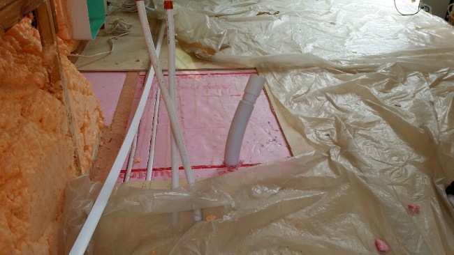

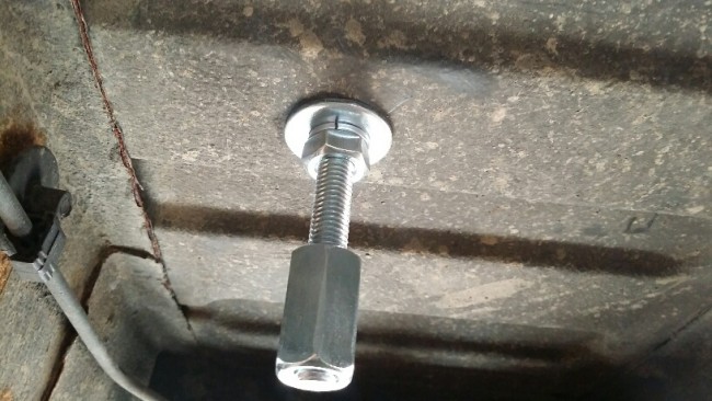

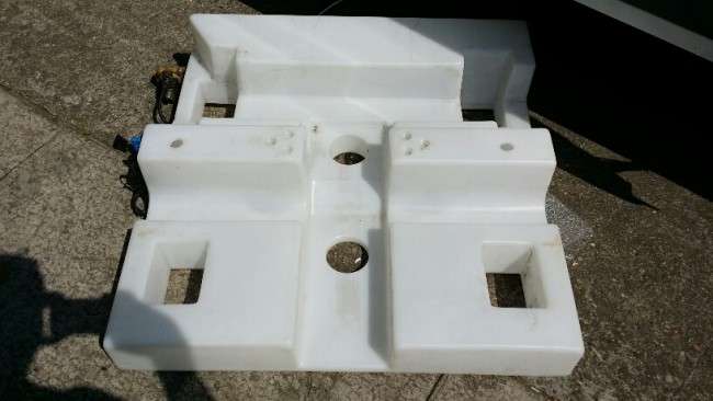

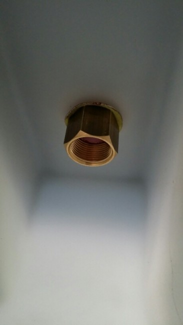

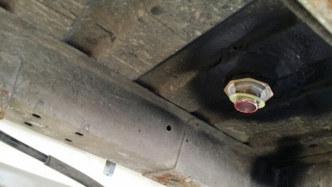

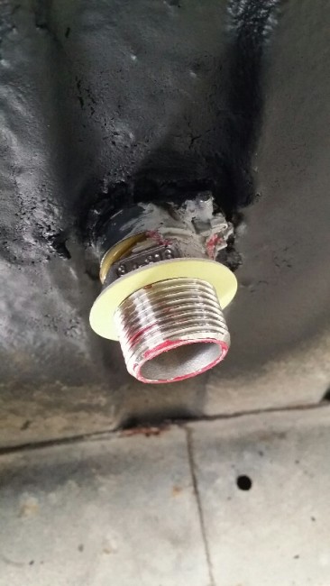

Odpływ brodzika zrobiony z redukcji fi50/36 i jakiegoś nypla redukcyjnego instalacji c.o.. Redukcja ucięta i obrobiona papierem 240, nypel zeszlifowany do grubości ok. 1cm. Rura w podłodze ułożona pionowo. Za syfon będzie robiła wystająca do wnętrza część elastyczna rury podłączona do odpływu brodzika (odpływ w kształcie ślimaka również pełniący rolę syfonu).
Odpływ zlewu to rura fi 20/26 wzmocniona oplotem + nypel na wąż 20 z gwintem zew. 3/4. Rura w podłogę ułożona pod kątem tak, aby jej część wchodząca w nadkole zmieściła się pod szafką 30-ką za lodówką.
Otwory w zbiorniku wywierciłem nowe w części środkowej w punktach, które były da mnie najbardziej optymalne.
Plik ściągnięto 1 raz(y) 126,7 KB
Plik ściągnięto 0 raz(y) 109,22 KB
Wnętrze zbiornika - odpływ zlewu
Plik ściągnięto 0 raz(y) 70,97 KB
Wnętrze zbiornika - odpływ brodzika
Plik ściągnięto 0 raz(y) 62,76 KB
Złączka M10

W tym zbiorniku zrób jeszcze odpowietrzenie komór bo, teoretycznie, bez nich będzie się napełniał tylko do połowy.
Norbertp83
Twój sprzęt: Citroen Jumper L4H3 3.0HDI
Nazwa załogi: Family Team
Dołączył: 10 Gru 2018
Piwa: 9/6
Skąd: Żyrardów
Wysłany: 2019-08-01, 12:07
wlodo napisał/a:
Dziękuję za czujność 😉, ale odpowietrzenie jest zamontowane. To ten niebieski króciec koło czujników poziomu. Zamontowałem go w najwyższym, możliwym punkcie.
amples
Twój sprzęt: masterIII w budowie
Dołączył: 28 Lut 2013
Piwa: 100/16
Skąd: UE
Wysłany: 2019-08-01, 12:20
Norbertp83 napisał/a:
A pozostałe komory :?:
przecież będziesz miał tam poduszki powietrzne :spoko
Plik ściągnięto 2 raz(y) 81,86 KB
tom-cio
Dołączył: 07 Sty 2014
Piwa: 56/140
Skąd: Bytom
Wysłany: 2019-08-01, 17:46
O ile w tych wyzszych to rozumiem,to po co w tych niższych,przecież jak woda dojdzie do niskich odpowietrznikow to się będzie wylewała a wyższe się nigdy nie zapelnia
amples
Piwa: 100/16
Skąd: UE
Wysłany: 2019-08-01, 17:55
tom-cio napisał/a:
Nic się nie będzie wylewało jeżeli wężyki podciągniesz do najwyższego punktu zbiornika a wypełni się w 100%

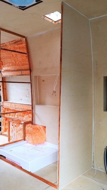

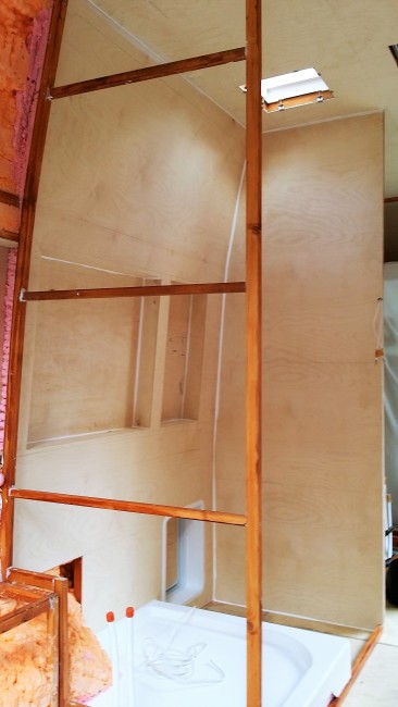

Racja :( . Odnotowane ;) ! Zbiornik do zwalenia, ale w sumie to jedno połączę z drugim, bo mam lekki przeciek na uszczelce od czujnika poziomu wody.
Poza tym u mnie czas mija a roboty mało co widać.

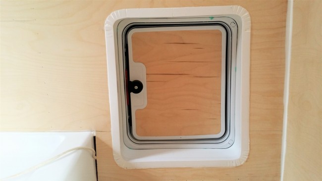

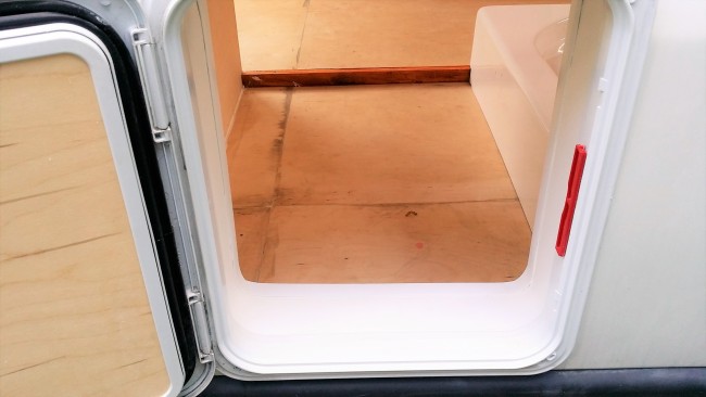

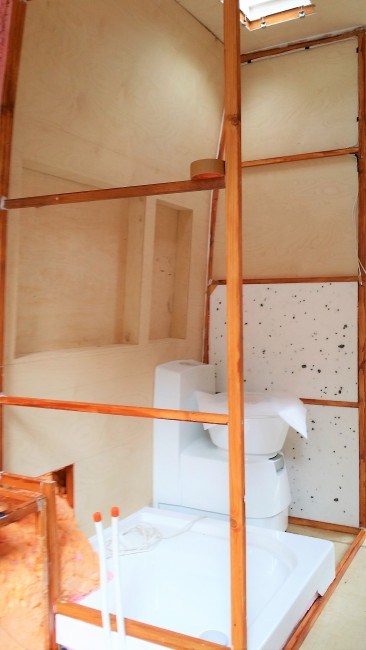

Doszły szkielety ścianek łazienki, brodzik jest już przytwierdzony na stałe, zabudowana w pełni jedna ze ścianek, obrobiona rewizja kibelka.
Mam do Was prośbę i zarazem 2 pytania. Głowię się nad tym już dobrych kilka dni i ni cholery nie mogę nic konkretnego wydumać. Chodzi mi mianowicie o oddzielenie kibelka od części kąpielowej, czyli brodzika.
Znalazłem kabinę prysznicową, niestety już u nas niedostępną, a która by mi przypasowała:
https://www.emag.pl/polok...e/pd/DCTHKQBBM/
Można je adaptować również pod kątem 90 stopni:
https://www.emag.pl/kabin...e/pd/DVKHKQBBM/
Coś podobnego, choć jestem niemalże przekonany, że to samo jest do nabycia tutaj:
http://www.akcjum.pl/prod...zwi-prysznicowe
Niestety u tego drugiego sprzedającego cena przyprawiła mnie o palpitację serca i lekkie zirytowanie :evil: .
Kabiny te dostępne są w Rumunii, ale muszę podpytać jak z przesyłką do Polski.
A może ktoś z Was kiedyś już coś takiego widział, montował, bądź ma namiary, gdzie takie coś nabyć? Będę wdzięczny za każde info.
Drugi mój problem polega na wykończeniu samej łazienki.
Można laminatem, można wykładzina PCV (np. mozaika), można sklejkę pomalować, ale... zastanawiam się nad Topkotem metodą natryskową.
Niestety nie spotkałem się z takim wykończeniem kibelka (jego ścian). Uważacie to za pomysł do rozważenia, czy raczej odpuścić i się nie babrać?
Poniżej zamieszczam fotki prac, które udało się poczynić.
Konstrukcje ścianki z kantówki 20x30mm. Wypełnienie styropian "Alfa" dach/podłoga 2cm. Boki: sklejka wodoodporna 4mm.
Rewizja kibelka obrobiona kątownikiem PCV 1x20x20mm.
