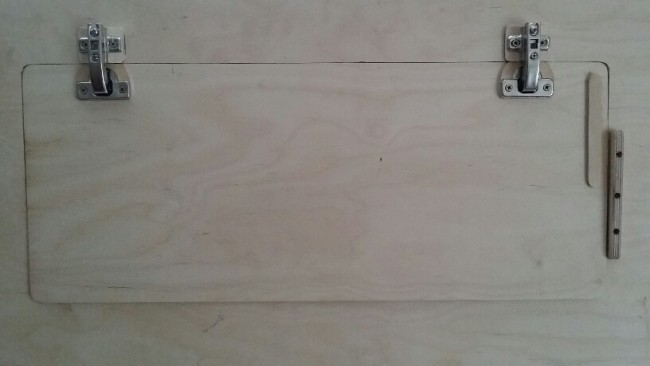

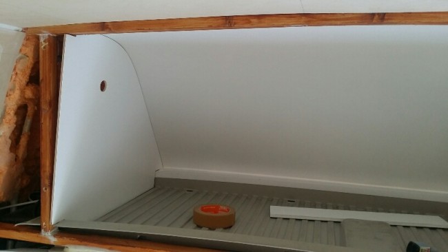

Wysłany: 2019-10-06, 18:48

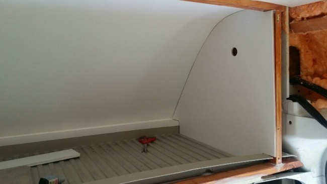

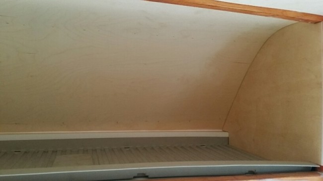

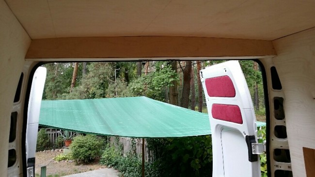

Witajcie kochani.
Długi okres czasu nie aktualizowałem swojego wątku, bo nie bardzo było czym.

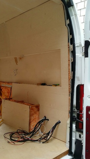

Choć postęp prac jest niewielki, daję znać, że żyję i w miarę wolnego czasu staram się kontynuować budowę.
Od 13- go sierpnia samochód stał w warsztacie, gdzie wrócił na poprawę sprzęgła.
Co się okazało, po 350 km od wymiany pękła sprężyna na kole dwumasowym. Panowie rzekomo zamiast ustalonego LUK'a, wrzucili Valeo, ale...
Auto odebrane 6-go września, więc od tamtej pory powolutku coś dłubię.
W tzw. międzyczasie przyszła zamówiona kabina z Rumunii.

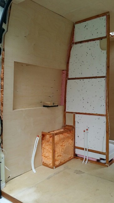

Co udało się zrobić:

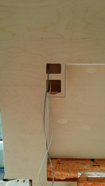

- zabudowana część ścianki łazienki,
- obrobiona sklejką tylna, górna poprzeczka (oświetlenie powędrowało na dół i będzie oświetlało część bagażową),
- dokończone ściany LT i prawa strona,
- na prawej ścianie, tuż przy kuchni obrobione wnęki na panel sterowania oknem i wyświetlacz MT-50 od Tracera,
- ogarnięty pawlacz, już pomalowany,

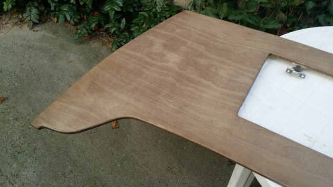

- docięty i polakierowany front pawlacza (pierwszy element w życiu z otwieranymi drzwiami :shock: ).

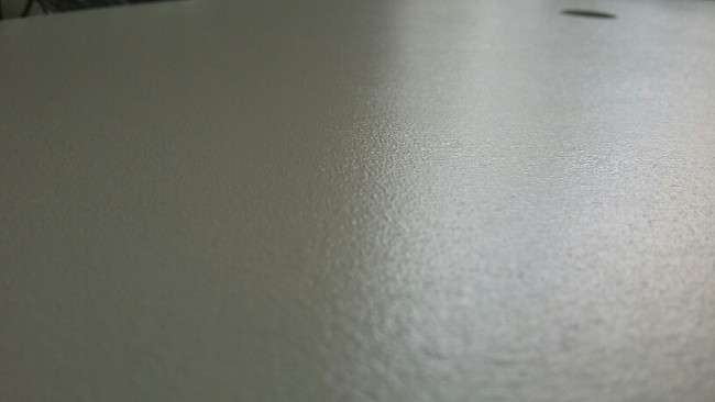

Wnętrze pawlacza pomalowane farbą stricte boazeryjną Dulux w kolorze biały satynowy (z lekkim połyskiem). Farba zmywalna, więc łatwa w utrzymaniu czystości.
Boki pawlacza są zdejmowane, aby wykorzystać przestrzeń za nimi jako ewentualne schowki.
Front pawlacza polakierowany lakierobejcą Vidaron w kolorze palisander królewski - również satyna.
Wnętrze będę się starał utrzymać w ciepłych kolorach.
Ściana pod oknem na 99% również będzie malowana Dulux'em w kolorze kremowa biel.
Ściany zewnętrzne łazienki palisander królewski.
Sufit (do części sypialnianej) biała satyna.
Powoli mentalnie przymierzam się do tuningu i montażu ławki, zbiornika czystej i obrobienia tylnych słupków.
Tym akcentem kończę życząc wszystkim miłego, niedzielnego wieczoru.

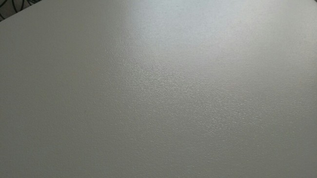

Kolory i struktura farby + rzeźba "podkładek" pod puszki zawiasów i wzmocnień pod siłownik 😉.

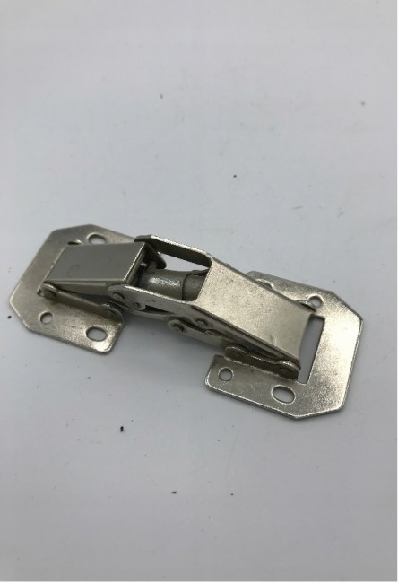

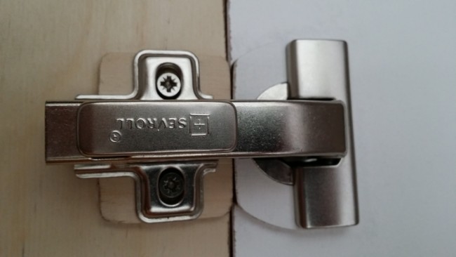

Ja stosowałem takie zawiasy bezpuszkowe :
Mają tłoczki i nie trzeba siłowników jak jest lekka klapa
Koszt 3,50
Polecam

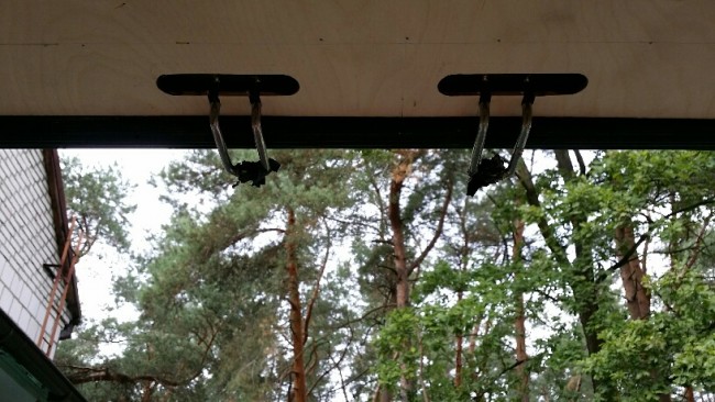

Wysłany: 2019-10-08, 10:39

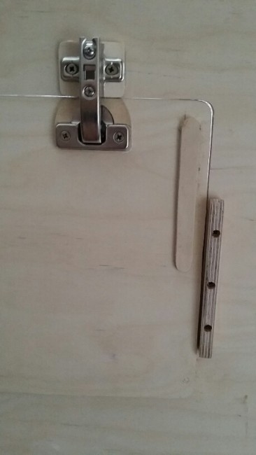

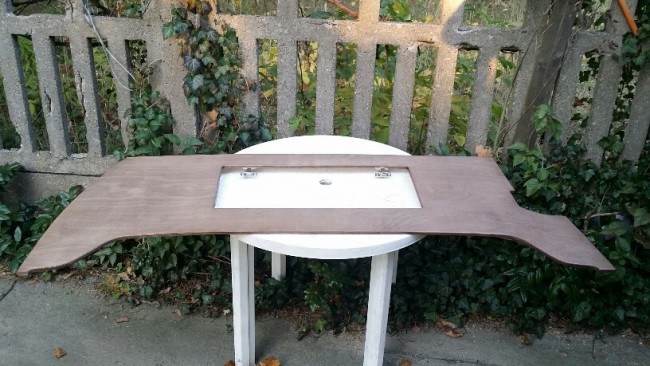

Cześć ☺.
Dziękuję za informację, ale w tym przypadku zawias bezpuszkowy nie zdałby egzaminu.
Jak widać na załączonym zdjęciu potrzebowałem zawiasu do drzwi równoległych z uwagi na to, że cały ten front będzie przykręcony do ramy z kantówki.
Dziś z rana zrobiłem jedynie mały upgrade zawiasów, bo miałem zamintowane jakieś GTV made in Italy - kupa niesamowita. Obecnie są już na miejscu Sevroll'e, które są wykonane o niebo lepiej i pracują bardziej płynnie.
Idę spawać wzmocnienia do ławki 😈.
