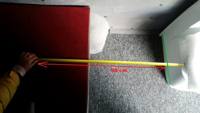

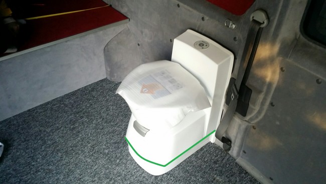

Po pomiarach zostaje dolne łóżko szerokości 130 cm.
Kibelek będzie umiejscowiony jak na załączonych fotkach.
Pozostaje jedynie kwestia brodzika. Wychodzi jednak na to, że najlepszym rozwiązaniem będzie "hand made", dzięki czemu na nadkolu powstanie półeczka na gadżety kąpielowe . Jeśli zrobię brodzik wysokością zrównany z dolną krawędzią podstawy toalety (zaznaczoną kolorem zielonym), pozostaje swobodniej przestrzeni prawie 90 cm, co uważam za mega wynik.
Tak, czy siak "wpuszczenie" toalety w część ocieplenia podłogi będzie zabiegiem koniecznym z uwagi na wysokie siedzisko, gdzie mi przy wzroście 193 było mało komfortowo rozmyślać (za wysoko).

Podłogę w łazience mam podniesioną 8cm względem podłogi blaszanej, dopiero przy takim podniesieniu rewizja wyszła ponad listwę.
Na zdjęciu kibelek będziesz musiał jeszcze o 5-10cm przesunąć do tyłu. Jak zdejmiesz boczek to zrozumiesz dlaczego
wlodo napisał/a: | Tak jak pokazujesz miarką to łóżko będzie miało tylko 90 cm |
To jest L4 wejdzie 120-130 cm |

wlodo napisał/a: |
Tak jak pokazujesz miarką to łóżko będzie miało tylko 90 cm. Łóżko o szer. 130 cm sięga od drzwi do końca nadkola. |
Do końca nadkola będzie ok 170 cm. Obecne spanie ma szer. 150 cm.
Tak jak kolega raven22 napisal - wejdzie spokojnie 120. Mój błąd z szer. brodzika 😣. Albo brodzik 80 i spanie 130, albo 90 i kimanie 120. Dla większej wygody można też 120 zostawić do spania po stronie prawej patrząc od wnętrza auta i poszerzyć do 130 po stronie lewej . Obok lodóweczki, która będzie obok lewego (patrząc od wnętrza) nadkola chcę wysuwaną szafkę na pierdoły, bo zostanie trochę wilnego miejsca.

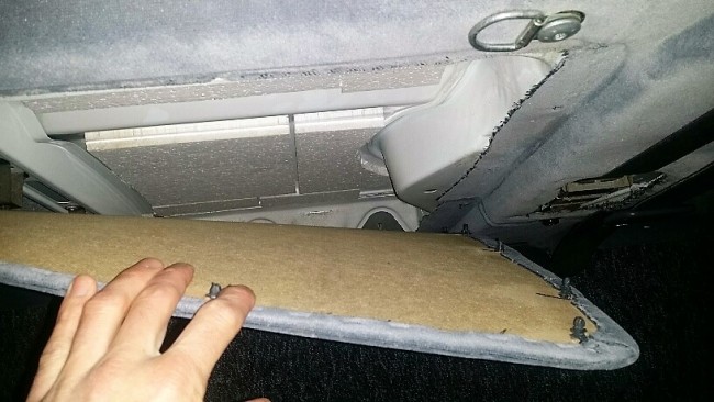

reaven22 napisał/a: | ...Na zdjęciu kibelek będziesz musiał jeszcze o 5-10cm przesunąć do tyłu. Jak zdejmiesz boczek to zrozumiesz dlaczego |
O kurde . Niby zdejmowałem, bo byłem ciekawy tego wybitnie kozackiego wyciszenio - ocieplenia w postaci styropianu 1 cm 😂, i wydaje mi się, że była pusta przestrzeń 😮, ale najwidoczniej się mylę.
W poniedziałek bus "ląduje" u "szklarza" na prawą szybę uchylną, więc po odbiorze zerknę co tam jest pod tą płytą. |

Wysłany: 2019-02-10, 11:03
Słupek C jest szeroki na wysokości kasety kibelka, ma wnękę na pasy.
Jest to konstrukcyjny słupek i raczej bym go nie podcinał.
Sam zastanawiałem się nad takim rozkładem łazienki i łóżko wchodziło więc i u Ciebie wejdzie. Gdzieś mam foty takiego rozwiązania, jak znajdę to podeśle. |

reaven22 napisał/a: | Słupek C jest szeroki na wysokości kasety kibelka, ma wnękę na pasy.
Jest to konstrukcyjny słupek i raczej bym go nie podcinał. |
Nie, nie. Absolutnie nie chcę go ruszać. Chyba zdjęcie coś źle obrazuje, ale słupek jest całkowicie pominięty.
No i do dziś żyłem w błędzie . Masz Pawle rację - jest cholerne poszerzenie
"+" mojego kibelka jest taki, że mogę samą muszlę z podstawą oddzielić od pleców w których jest
panel sterujący i postawić ją jeszcze bliżej ściany, a sam panel przenieść właśnie na ścianę. Zobaczymy, wyjdzie w praniu .
