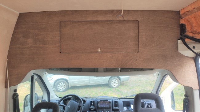

Pawlacz nad kabiną mam już finalnie skończony i jestem z niego zadowolony, bo wyszedł naprawdę dobrze i zgodnie z moimi oczekiwaniami.

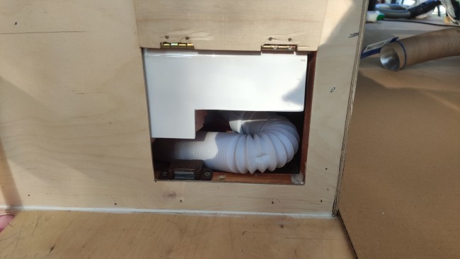

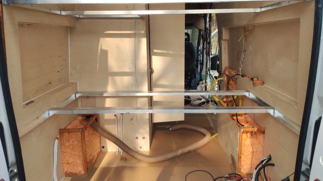

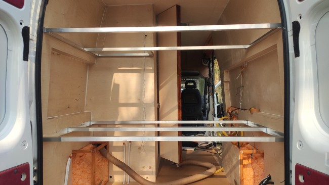

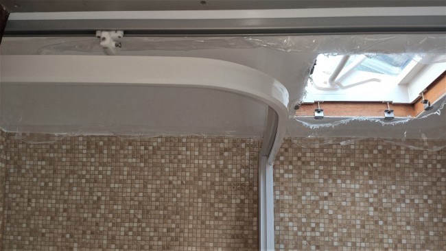

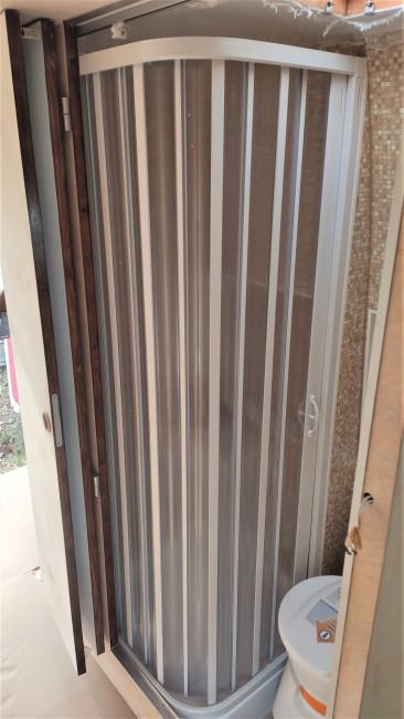

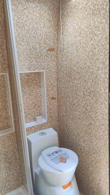

Trochę z opóźnieniem, ale chyba najwyższa pora zaktualizować trochę wątek, bo i bałagan w samochodzie wstępnie ogarnięty :wyszczerzony:

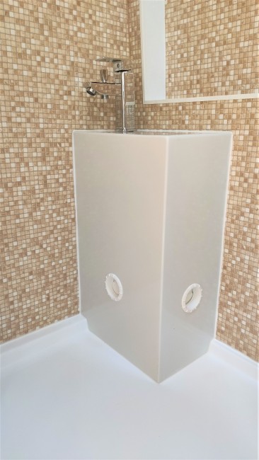

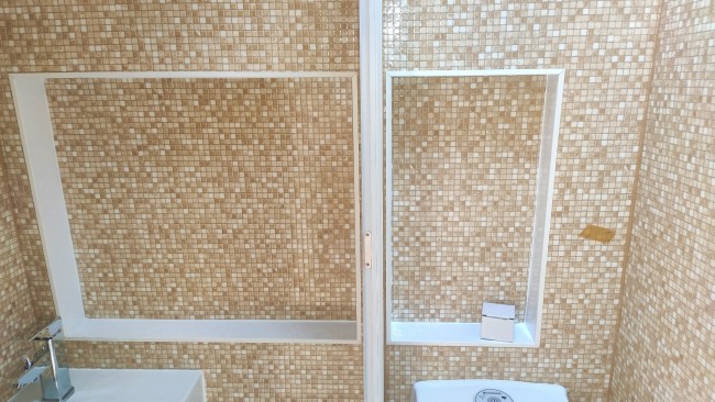

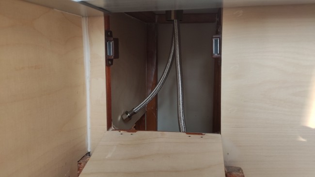

Jak już wcześniej pisałem łazienka powoli się kończy. Zostało zamontować oświetlenie, zrobić podłogę pod kibelek, podłączyć wodę.

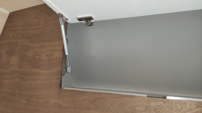

Sporo mi się zeszło z tymi drzwiami, ale mam cichą nadzieję, że będą się sprawdzały w praktyce.

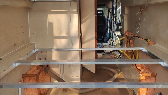

Łóżko dolne jak też już wcześniej wspomniałem będzie suwane. Nie wiem, czy zdjęcia to zobrazują, ale tylna część będzie przesuwała się do przodu, dzięki czemu będzie trochę więcej przestrzeni garażowej jak i łatwiejszy dostęp do punktów serwisowych łazienki (to tak na w razie "W").
Rama łóżka górne została częściowo zwężona, aby był do niego wygodniejszy dostęp dla najmłodszego członka rodziny.

Pięknie ci idzie. :spoko Mała rada obniż łóżko górne. Miałem teka samo jak u ciebie i okazało się ze jest tam za mało miejsca do życia. Córka ma mając 11 lat już protestowało że za blisko do sufitu i wolała spać na przednich siedzeniach na prowizorycznie skonstruowanej konstrukcji. 13- latce obniżyłem ofkors :-P

Bardzo dziękuję za sugestię :kwiatki: , ale raczej już tego nie będę modził z 2-óch powodów.
1. Pod kątownikami znajdują się listwy, które mają na celu wzmocnić konstrukcję na całej długości (w tym celu były właśnie tam przytwierdzone), a one są pod sklejką.
2. Kątownik dla pewności jest na całej długości przyklejony Siką 252, więc pewnie prędzej bym wyszedł z siebie i stanął obok, niż je odkleił/odkroił.
