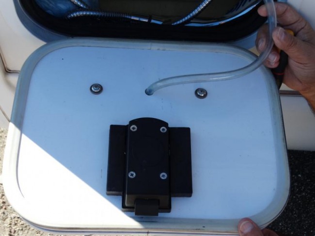

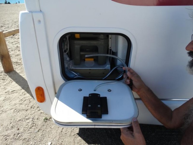

Mam u siebie w kamperze na drzwiczkach kiblowych zainstalowany odpowietrznik NOKEM , wewnątrz odchodzi przezroczysty wężyk który kończy się niczym. Wiem że jest to alternatywa SOGa. Czy wie ktos co tam powinno byc dalej. mam tylko wyrwana klapkę odpowietrznika na kasecie.

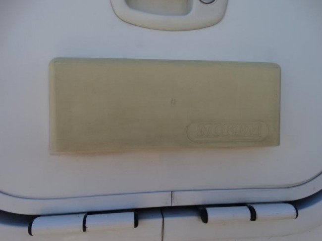

Aby przybliżyć temat wrzucam kilka zdjeć.

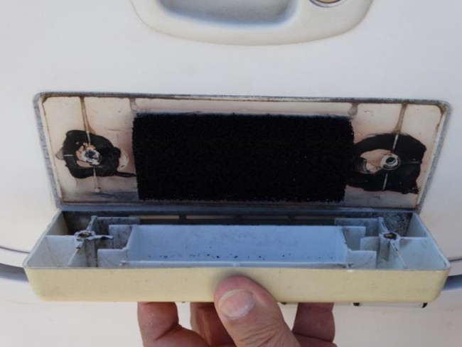

Odkreciłem zewnętrzne pudełko w którym znajduje sie wymienny filtr. Dowiedziałem sie ze urządzenie jest stosowane tam gdzie kaseta wychodzi po stronie markizy aby nie bylo smrodu wewnątrz i na zewnatrz. Odpowietrzanie trwa ciągle nawet podczas jazdy nie potrzebuje zasilania elektr. i ogranicza chemię.

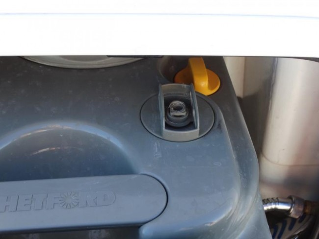

Poprzedni uzytkownik prawdopodobnie nie wiedział o co chodzi i wywalił reszte od odpowietrznika kasety.
Interesuje mnie co tam dalej było aby mozna przywrócic działanie.

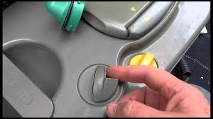

Brakuje plastiku-(przykrywki) oraz sprężynki.
To się przekręca pewien kąt i wyjmuje z kasety. Chyba mam? . Nie mam :-/ A raczej nie wiem gdzie? :(
Pod spodem jest gąbkowaty zawór
W to miejsce wstawia się zielone kolanko od soga. Tak miałem i gdzieś ten zawór pierdyknąłem?, może i wywaliłem? .
Ad zdj :Jest to po prostu wyłamane. Ale można dokupić.
Spytaj Jarka Papamilę lub https://allegro.pl/zawor-kasety-toalety-wc-thetford-odpowietrzenie-i7361021687.html

Ło to,to. Sam zawór 17E i po kłopocie i tak sie go wyrzuca przy zakładaniu SOGa a przy Nokemie chyba ta klapke sie wyrywa.

Toż niech se wsadzii..... ja bym co sugerował wsadził takie cuś (zielone) od soga (Jarek) i połączył z rurką.
A nawet dodał wentylatorem....
Na te tematy to było już chyba wszystko.
To co pokazujesz to to niemal to samo co w SOGu. tylko nazwa inna. Filtr węglowy itp. olać to i zrób po swojemu.
