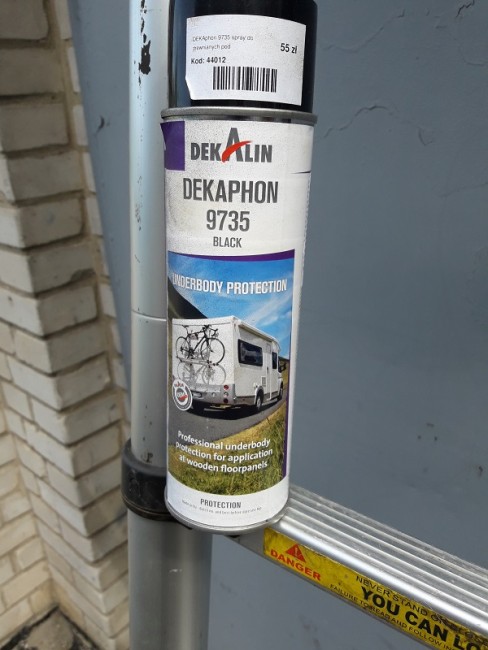

Wysłany: 2019-04-28, 11:13
W ostatni piątek korzystając ze słonecznej pogody wlazłem pod żółwia i zakonserwowałem mu drewnianą podłogę od spodu .
Użyłem polecanego przez slawwoj'a :
Dekaphon 9735 firmy Dekalin
Na cały spód poszły dwa spray'e . 55 zł sztuka :ok
