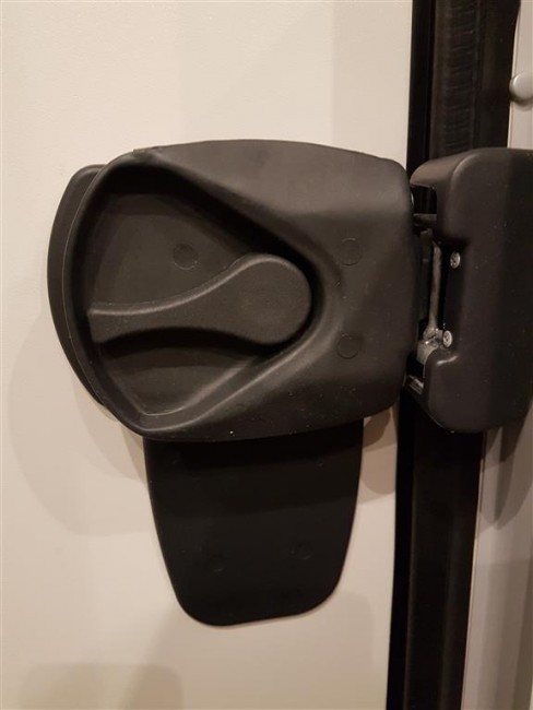

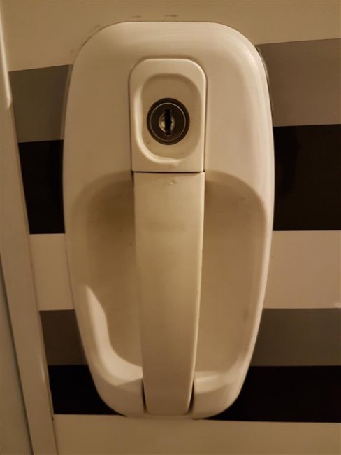

W drzwiach zabudowy mojego kamperka jest zamek jak na fotkach poniżej.
Zabudowa Elnagh Baron 73G.
Moje pytanko brzmi:
Czy dla tego modelu zamka jest wersja z siłownikiem, tak aby np. podłączyć się pod centralny zamek kabiny :?:
Zależy mi na elektrycznym sterowaniu i zanim zacznę coś "rzeźbić", może mi ktoś podpowie czy jest jakiś gotowiec :ok
Plik ściągnięto 10 raz(y) 44,48 KB
Plik ściągnięto 12 raz(y) 39,16 KB

Sterowanie centralem (lub samym siłownikiem) to dla mnie nie problem :ok
Potrzebuję siłownika aby móc zdemontować wkładkę na zewnątrz. To mnie uchroni przed przypadkowym złodziejem chcącym potraktować ją łamakiem (złe doświadczenia z Barcelony :-P )

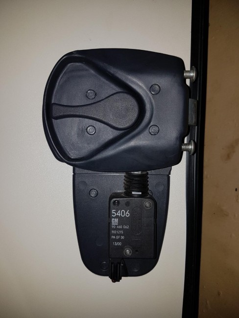

Klaus
Twój sprzęt: Elnagh I-Loft 530
Dołączył: 11 Lip 2015
Skąd: Oberschlesien
Wysłany: 2019-01-02, 05:27
Mam ten sam zamek w McLousie, jest podłączony siłownik centralnego zamka z któregoś modelu z grupy GM. Działa bez zarzuty i zdecydowanie polecam, centralny zamek na drzwi zabudowy.
Roberto
Nazwa załogi: techserwis
Dołączył: 25 Lip 2013
Piwa: 69/30
Skąd: Elbląg
Wysłany: 2019-01-02, 12:42
Klaus napisał/a:
A możesz zapodać jakiś model albo w miarę dokładną fotkę :?:
Robert
PS.
Klaus
Skąd: Oberschlesien
Wysłany: 2019-01-02, 16:52
Przesyłam zdjęcie siłownika
Plik ściągnięto 24 raz(y) 158,14 KB
Roberto
Piwa: 69/30
Skąd: Elbląg
Wysłany: 2019-01-02, 17:51
Klaus napisał/a:
Dzięki. Piwko że Ci się chciało :ok
Jak nie znajdę oryginalnego zamka to też będę robił podobną rzeźbę :wyszczerzony:
Robert
