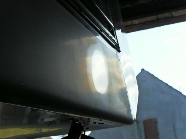

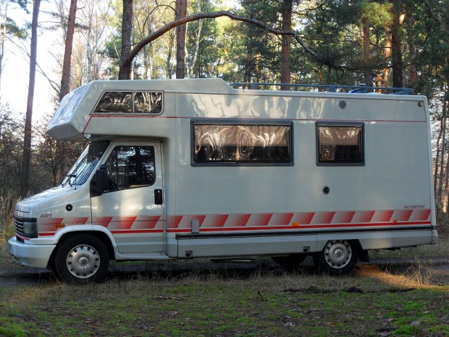

Oczywiście że swoje cacko trzeba kochać, dbać, myć i woskować. Moje wszystkie stoją w stodole pod dachem, ale żadnemu z nich nie żałowałem higieny i kosmetyków bo mam osobistego fisia na tym punkcie. Moja Adria w środę będzie pierwszy raz pieszczona bo mam przymusowy urlop.
Zerknij na foto, to mój pierwszy kamper chwilę po wjeździe do szwagrowej stodoły, pierwsza czynność to próbka odzyskiwania połysku, bo kupiłem syfa strasznie zaniedbanego.
A foto niżej, 3 lata później tuż przed sprzedażą.

Socale podziwiam Twoją wytrwałośc do takiej pielęgnacji. Ta 491 wygląda jakby z fabryki wyjechała. Mam nadzieję, że mi też starczy wytrwałości i zamiłowania do takiej dbałości.
