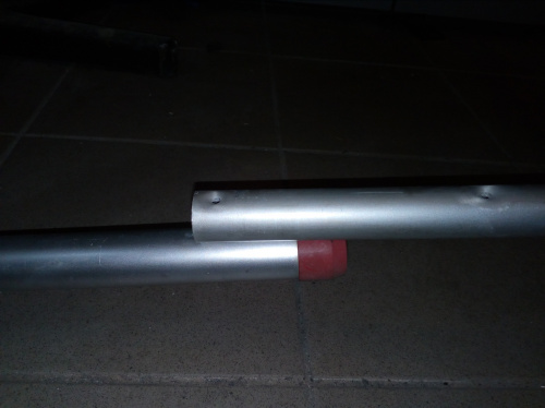

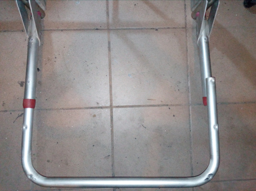

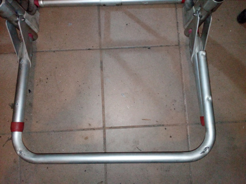

mam dylemat dotyczący bagażnika Fiamma Carry Bike, w niedawno zakupionym kamperze. Chodzi o to, że ma on miejsce na 3 rowery, a ja potrzebuję takiego na 4. Wiem, że występuje on też w takiej wersji. Pytanie jak myślicie, czy w celu dołożenia jednej rynienki wystarczy przestawić na śrubach, na których wspierają się rynienki, otwory o jedno miejsce? Czy rury które wchodzą w siebie, nie będą w tym momencie za mało na siebie nachodzić? Poniżej załączam zdjęcia bo opis może być trochę nie jasny. Na pierwszych dwóch zdjęciach ustawienie obecne pod 3 rynienki, a na pozostałych dwóch ustawienie, które pozwoliłoby założyć dodatkową rynienkę. Na zdjęciach celowo jedna rura nie jest wsadzona tak aby było widać na jaką głębokość wchodzi w drugą.

Może nie wytrzymać, ale jak od dołu dołożysz profil aluminiowy ceownik lub kątownik to powinno. Pozostaje jeszcze pytanie czy są wystarczająco mocne te blachy i nity łączące z rurą pionową.

Wlodo ma rację, a jak się patrzy na zdjęcia i czyta pomysł na powiększenie ładowności bagażnika, to aż się chce zakrzyknąć "Ani kroku wstecz!" W sensie "...naprzód" ;)
Tam wysunięcie tych rurek nawet o 1 (słownie: jeden) centymetr i _nie_ dołożenie dodatkowego roweru, na 95% spowoduje złamanie rurki zewnętrznej tuż (~1mm) za blaszaną obejmą już w trakcie pierwszego sezonu. Oczywiście znów na ~95%. ;)
Jeżeli dokładać rynnę na 4 rower, to poprzez nałożenie nakładki i wzmocnienie węzła pion/poziom. A to można zrobić na różne sposoby...

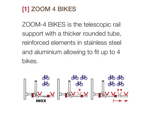

Ten bagażnik występował również w wersji na 4 rowery, stąd moje pytanie. Nie sądzę żeby wersja na 2,3 i 4 rowery różniła się konstrukcyjne aż tak bardzo. Niestety nie udało mi się znaleźć instrukcji do tego modelu, ale instrukcja od modelu nowszego pokazuje, że miejsce na 4 rower uzyskuje się właśnie w sposób, który opisałem powyżej. Co do obciążenia to na bagażniku jest napisane 60 kg i 4 rowery spokojnie zmieszczą się w tym przedziale, zwłaszcza że dwa z nich są dziecięce.
W poprzednim kamperze miałem bagażnik na 3 rowery i przekroje rurek były dużo mniejsze.
Poniżej zdjęcia z modelu nowszego.
Jedyne co mnie zastanawia to to, że rury zewnętrze części poziomej zastąpione zostały stalowymi zamiast aluminiowych jeśli wierzyć podpisowi pod rysunkiem.

producent ma nawet dedykowane zestawy do przeróbki.

Pogadaj z majstrem od kwasówki (kolorem nie będzie się odróżniać, a jest bardzo mocna) - wyspawa rurkę w godzinkę. Potem wsuniesz, nawiercisz na nowo otwory w kwasówce i dokup jedną rynienkę.
Oczywiście nie poprawi to zamocowania w ścianie, więc na ostatniej rynience woź najlżejszy z rowerów.
