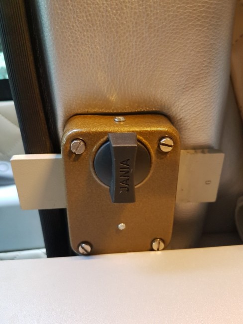

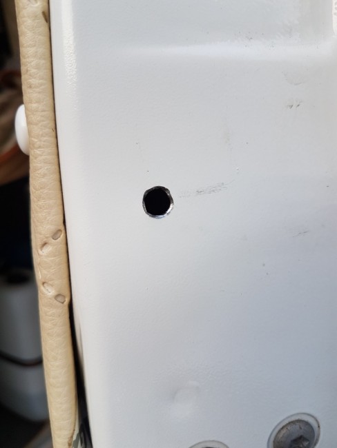

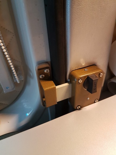

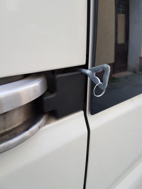

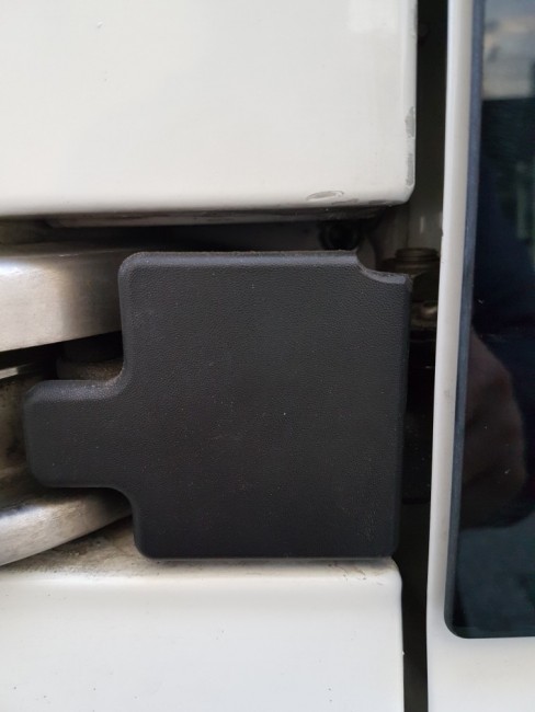

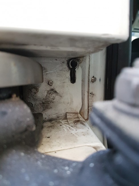

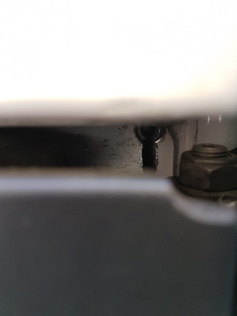

Witam Od jakiegoś czasu zastanawiam się jak utrudnić amatorom cudzej własności wejście do BLASZANKI .I któregoś dnia wpadł mi w ręce zamek z kluczem rurowym ,wiec zmajstrowalem coś takiego do drzwi bocznych Boxerka.

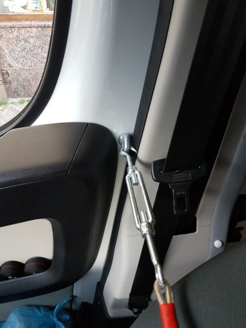

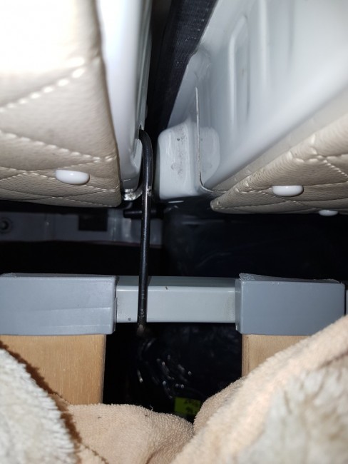

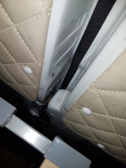

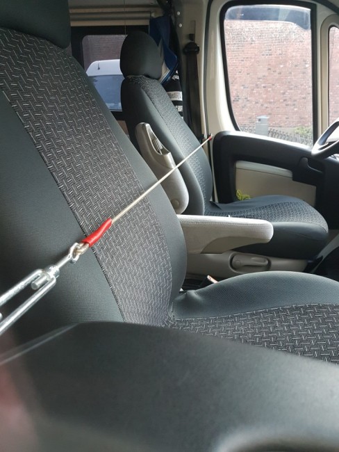

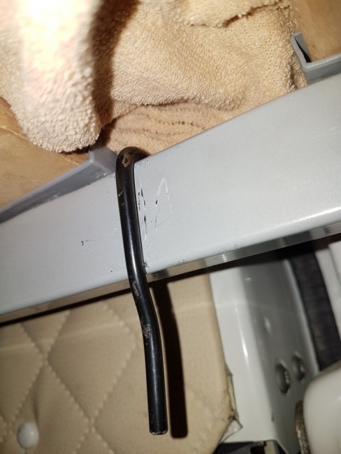

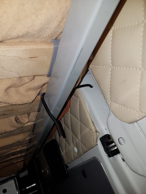

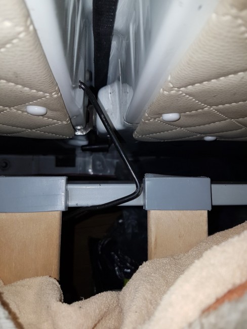

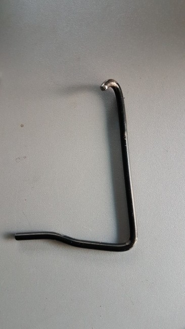

Oczywiście przed zamknięciem drzwi bocznych należy zablokować od wewnątrz drzwi tylne i przednie.Ja rozwiązałem to tak że przód spinam kawałkiem linki stalowej napiętej śrubą rzymską a tył blokuję hakiem wykonanym z pręta 6 mm zahaczonym o ramę łóżka

A szyby masz pancerne . normalnie stracisz zamek z kilka złoty , a tak okno za kilka stówek .Na złodzieja niema sposobu , jak się nie może normalnie włamać to Ci tak zniszczy że strat będzie więcej . To są zabezpieczenia na dzieci nie na złodzieja szkoda zachodu .

Zdaje sobie sprawy z tego, że złodziej jak będzie chciał to wybije szybę ale to zniechęcić tych którzy szybko,łatwo i cicho forsują zamki fabryczne otwierając centralnyi nie zwracając niczyjej uwagi hałasem rozbijanych szyb.

Brawo,piwo postawione za pomysłowość.Wbrew pozorom złodziej nie bardzo będzie się pchał w głośne i wyżej karane rozwiązania.Oni lubią cicho i szybko.Zwłaszcza spodobało mi się rozwiązanie z zamkiem do bocznych drzwi.Świetny pomysł.Ja mam zablokowane zamki z boku i tyłu tak,że ich wyłamanie nic nie zmieni a z przodu też mam poprzeczkę spinającą drzwi.W dodatku zapinana na wyeksponowane kłódki.Są widoczne z zewnątrz i nawet rozbicie szyby nie pozwoli otworzyć drzwi.
Niestety nie zawsze chce mi się to zakładać.Głównie na parkingach autostradowych.I wtedy również czujniki ruchu.Ale nocowanie na autostradach to najgorsze co można zrobić i ostateczność.

Dzięki za dobre słowo najbardziej zależało mi na drzwiach bocznych a przód i tył to sprawa indywidualna jak kto rozwiąże,.U mnie z przodu śrubę rzymską też dodatkowo zablokuje pokaźną kłódką tak żeby się rzucała w oczy .Jak złodziej ma wybór to wejdzie tam gdzie mu łatwiej

Patent z linką ok choć mało wygodny według mnie.
Montowałem u siebie zabezpieczenie drzwi przednich, w zasadzie tylko po to aby zabezpieczyć się jak śpimy w środku. Jak ktoś wyłamie zamek to przynajmniej hałasu narobi próbując się dostać do środka.
linka, karabińczyk, oczko i nitonakrętka.
Bocznych drzwi nie zabezpieczam, są na napędzie elektrycznym wiec raczej ciężkie do wyłamania z zewnątrz.
Całość zrobiona dla spokojnej głowy szanownej Małż :)
