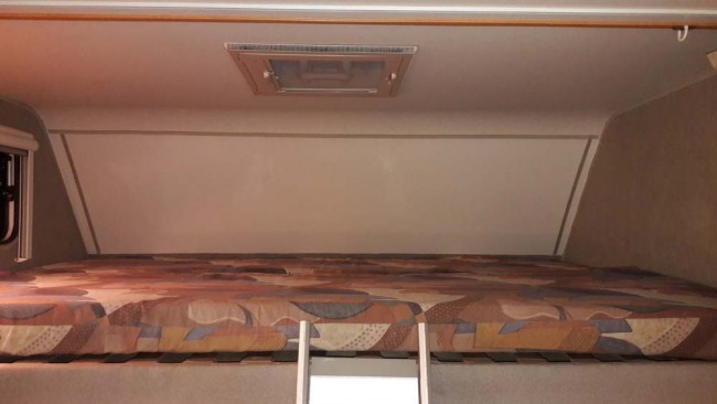

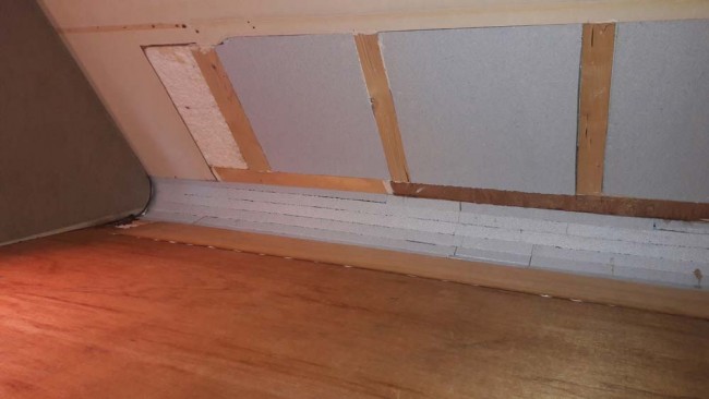

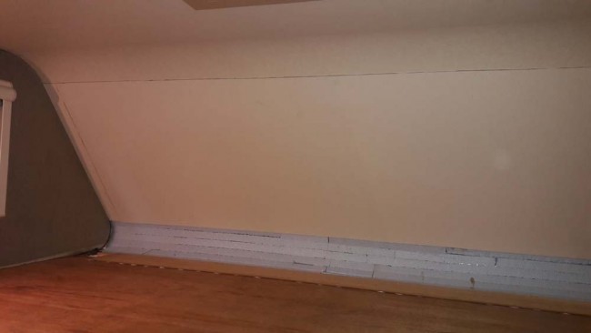

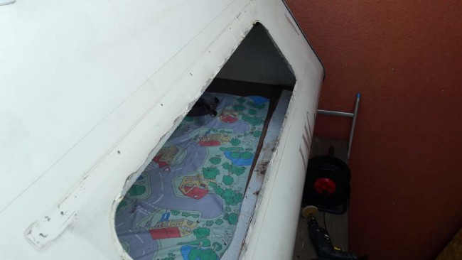

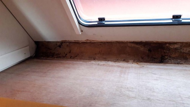

Troszkę to trwało ale dziś zakończyłem likwidację okna alkowy. Do środka dostawała się woda i zdecydowałem się na zabudowanie. Nie jestem specjalistą od remontów kamperów ale udało mi się to w miarę schludnie wykonać. Wymieniłem kilka przegniłych kantówek i mam nadzieję że będzie sucho.

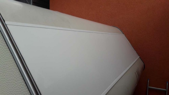

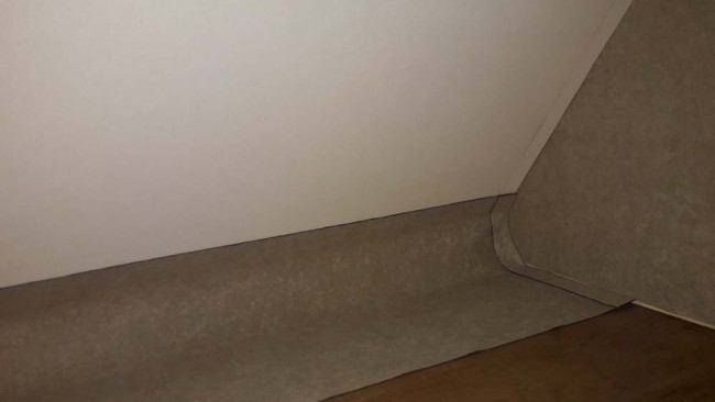

też muszę w Adrii to zrobić bo okno popękane a takich wymiarów nie mają.
Czym robiłeś blachą alu? i dlaczego zostały takie paski na fot "Alkowa_4.jpg"
Ja chcę blachę alu przykleić następnie szpachlą wyrównać i pomalować tak aby śladu nie było.

Nie używałem blachy na zewnątrz tylko laminat taki jak w nowych kamperach. Kupiłem go w Center-Camp. Z zewnątrz i wewnątrz używałem kleju SIKAFLEX 252. Po naklejeniu laminatu kupiłem 2 listwy białe typu L i zakleiłem z dołu i z góry krawędzie. W Castoramie kupiłem za kilkanaście złotych. Zastosowałem tutaj uszczelniacz SIKALASTOMER 710 biały.

Jeżeli te listwy TYLKO na 710 to trochę kiepski pomysł, on jest trwale plastyczny. Listwy mogą nie odfrunąć, ale niekoniecznie...
Listwy klejone są SIKAFLEXEM 252 a uszczelnione SIKALASTOMER 710.
