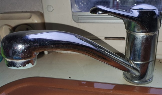

Wysłany: 2022-04-23, 11:48   Jak odkręcić taki kran i wymienić uszczelkę?
Dzień dobry

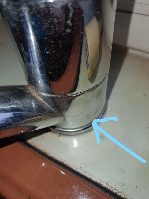

Mam problem. Cieknie woda spod kranu, z części obrotowej kranu do której jest podłączona wylewka, zaznaczyłem na zdjęciu
Jak rozkręcę kran to pewnie tam jest jakaś uszczelka która trzeba wymienić.
Pytanie jak rozkręcić ten kran bez całkowitego demontażu i wyjęcia z blatu.
Czy w ogóle ten kran jest naprawialny?
Z góry dziękuje za pomoc.

Masz rację, tam jest uszczelka. Aby się do niej dostać musisz musisz zdjąć kran z blatu. Od góry już nic nie zdziałasz. Nie wiem tylko, czy jest sens reanimować stary kran. Ze zdjęć wynika, że swoje lata już ma. Walczyłem kiedyś z takim samym kranem. Wymiana uszczelek nie za bardzo mu pomogła i skończyło się na zakupie nowego. Krany z obrotową wylewką, tak jak ten na zdjęciach, są wyraźnie droższe od tych ze stałą. Zastanów się czy nie wystarczy kran ze stała wylewką. :spoko

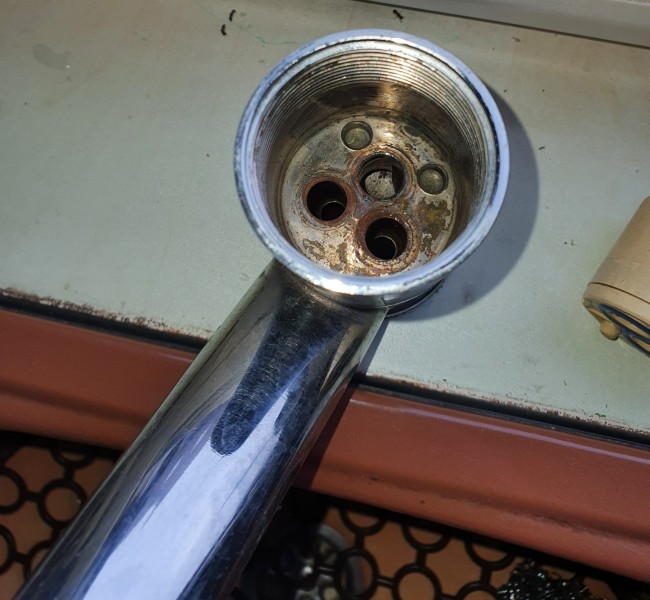

Niestety tego typu wylewki mają dość losową długowieczność - chodzi o to, czy powierzchnia po jakiej pracuje uszczelnienie jest pochromowana i gładka - przy taśmowej produkcji różnie z tym jest. Mi w domowej zrobiło się to samo, bo o-ring się wytarł (dość szybko, jeszcze na gwarancji). Baterię demontowałem sam i po zdjęciu wylewki wszystko było jasne. Wymienili mi baterię na nową, zdjąłem wylewkę przed zamontowaniem baterii i było o wiele lepiej z powłoką, dzięki czemu ta bateria działa już kilka dobrych lat i nic nie cieknie.
Zrobione jest to tak: korpus w miejscu gdzie obraca się wylewka jest zwężony, są dwa o-ringi góra i dół, na to wchodzi wylewka od dołu. Trzeba całkowicie zdemontować baterię żeby się tam dostać. Od dołu będzie jedna lub dwie śruby mocujące (trzeba dać nura do szafki).
Jak napisał przedmówca, nawet jeżeli wystarczyłoby wymienić wytarte o-ringi i usunąć kamień z wody, na części i chemię wydasz jakąś kwotę i nadal będzie to stara bateria. Wygląda standardowo, więc tanio można kupić nową "domową" i jeszcze mieć gwarancję.

Jeśli gdzieś cieknie to są tylko dwa takie miejsca albo na głowicy i wówczas jeśli to typowa głowica warto wymienić koszt głowicy z tych tańszych i niskich około 5-1o zł. I drugie miejsce gdzie może cieknąć to od dołu tam gdzie mamy zasilanie wodą. Ale jeżeli strzałka niebieska pokazuje miejsce wycieku to jest to głowica. Aby ją wymienić wystarczy odkręcić górna część baterii i wymienić głowice. Jeśli nie jest zabita kamieniem to da radę . Zapewne w baterii jest jakaś plastikowa zaślepka zwykle pokazuje woda zimna i ciepła. Trzeba ja wyjąć. Pod zaślepka obracając baterią szukamy wkrętu dociskającego głowicę. Odkręcamy go i próbujemy do góry zdjąć górna część baterii. Jak zdejmiemy, wówczas kluczem odkręcamy pierścień mocujący głowicę i wymieniamy głowicę. Trzeba sprawdzić jaka wysokość i średnica. Wymieniałem już dwa razy bo bateria ciekła . Cóż tania chińska robota. Jakby problem to zamiast kombinować lepiej kupić nową baterie w castoramie albo w innym sklepie .

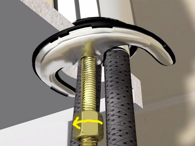

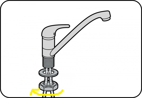

Naprawiać, uszczelniać czy wymieniać, cokolwiek to i tak trzeba ten kran zdjąć z blatu.
Korpus kranu jest od spodu przykręcony długą śrubą, prawdopodobnie mosiężną, rozmiar klucza 10 lub 11mm ale różnie bywa. Czasami są to 2 śruby w bardzo starych bateriach.
Śruba jest wkręcona poprzez "podkowę" metalową pomiędzy wężykami, palcami powinieneś ją wyczuć.
Druga wersja to duża nakrętka, najczęściej plastikowa którą bez problemu wyczujesz palcami. Odkręcanie wg strzałek.
Wyglądają te mocowania mw tak:

W praktyce wymiana baterii z "podkówką" to wysoce upierdliwa sprawa, wymaga stoickiej cierpliwości i giętkich paluszków. Uprzedzam tak na wszelki wypadek, żeby się komu nie wydawało, że hop-siup. Ale z tymi rysuneczkami jak wykręcać śrubki to już przesadziłeś. Ja co prawda jeszcze w życiu nie spotkałem kobity, która by wiedziała w którą stronę się śrubki wkręca, a w którą wykręca Ale kolega Tamtam ta takową mi nie wygląda :bajer .
