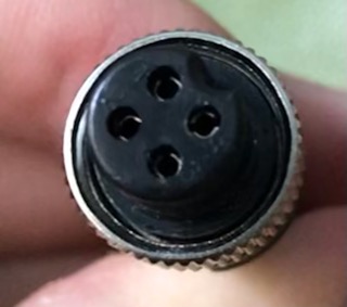

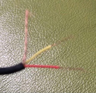

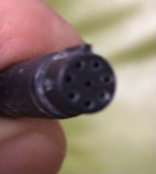

Nie raz, nie dwa czytałem jakich tutaj mamy fachowców w temacie każdym i mam nadzieje, ze może ktoś coś podpowie kompletnemu laikowi w sprawach elektronicznych, poza oczywiście zmiana całego systemu na najnowszy :-) Tym razem trafil mnie problem z kamera cofania. Mam chyba jakiś przestarzały system z wtyczka slim 8pin mini din fotki z opisami poniżej.
Monitor mam z możliwością obsługi 2 kamer - zmiana widoku 1 przyciskiem. Monitor jest z wejściem na jedna identyczna wtyczke slim 8pin jak przy starej kamerze. Jakieś 2-3 lata temu dołożyłem dodatkowa kamerę cofania w 3 świetle stopu ciągnąc nowy, dodatkowy kabel ale już z innymi wtykami cinch i wtedy udało się dokupić jeszcze jakiś rozdzielacz i przejściówkę a osobno doprowadziłem tylko zasilanie chyba do samej przejściówki. Nowa kamera działa rewelacyjnie jako kamera cofania a stara kamera służyła od tej pory za lusterko wsteczne. Niestety soczewka zmatowiała, zabrudziła sie i kamera była po czasie prawie bezużyteczna - nie było szans aby ja rozebrać i wyczyścić. Została wymiana na nowa. Nie znalazłem tez żadnej nowej kamerki z wtyczka slim 8pinowa wiec przecialem kabel starej kamery a tam zdziwienie: jest tylko kabelek czerwony, żółty i trzeci „luzem”… Kupiłem wizualnie podobna kamerę ale z wtyczka 4 pinowa, przecialem kabel a tam 3 kabelki: czerwony, żółty i czarny.
Czerwony to zapewne +, czarny - a żółty to sygnał. Niestety najprostsze połączenie kabelków nie działa - brak sygnału na monitorze…
Mogę próbować inne kombinacje ale nie chce spalic kamerki lub monitora…
Da sie to jakoś razem połączyć? Czy w tych 8 lub 4 pinowych wtyczkach te 3 kabelki sie jakos ze sobą łącza w tajemny sposób? Czy pozostaje tylko wymiana całego kompletnego systemu na nowszy -przeraża mnie ponowne przeciąganie kabla bo nie było to łatwe zadanie- a może ktoś z Was gdzieś widział jeszcze kamerki na wtyczki slim 8pin?

aviator napisał/a:
Da się :bigok Dopiero co identycznie przerabiałem z kamerami na nowe według wskazówek Banana..napisz do niego na priv a wyjaśni ci krok po kroku. :spoko

aviator napisał/a:
Tak naprawdę, to te wtyczki to sprawa drugorzędna, da się je pozamieniać, by wszystko zagrało.
Najważniejsze jest, czy kamerka z monitorem "się dogadają" - tak jak było w przypadku Bogdana (do analogowego monitora, nie da się podłączyć kamery cyfrowej).
By to sprawdzić, wrzuć fotki tabliczek znamionowych monitora i kamerki, bo to zadziała, pod warunkiem, że będą pracować w tym samym systemie. Następnie można wymienić złącza, by do siebie pasowały.
Pozdrawiam - Darek

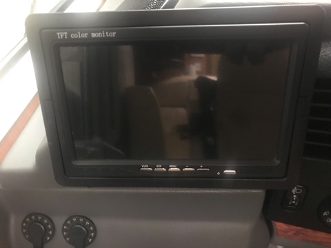

Monitor niestety nie ma kompletnie żadnych oznaczeń ani z tylu, ani z boku ani na uchwycie :roll:
Wyglada identyko:
Klik
Nvox cma57
Plik ściągnięto 1186 raz(y) 48,34 KB
Monitor
Plik ściągnięto 1186 raz(y) 31,3 KB

Tomek, masz dokładnie ten sam konflikt jak Bogdan :evil:
Kamera jest cyfrowa AHD, a monitor analogowy, to niema możliwości współpracy.
Jest tylko jedno wyjście: wymienić jeden z elementów - zastosować monitor AHD, co daje lepszą jakość obrazu, ewentualnie kupić analogową kamerkę, będzie działać z Twoim monitorem, ale obraz będzie sporo gorszy.
Osobiście przymierzam się do zakupu takiego monitora AHD, obsługuje cztery kamery i ma wbudowany rejestrator, będzie służył również jako monitoring w kamperze. :ok Do tego mając integrę, docenisz kamerkę z przodu przy manewrowaniu, boczne też się przydają, tylna to "oczywista oczywistość" :-P
Wiem, parę pięć złotych droższy, ale funkcjonalność i jakość obrazu za nim przemawia, a Ty oczywiście będziesz musiał sam zadecydować co wymienisz.
