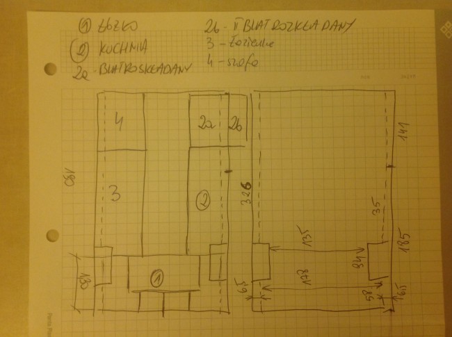

3.Zdjęcia.
Plan zabudowy.

A gdzie miejsce na 2 dodatkowe fotele?

drFeelGood,
Dodatkowe miejsca - to te dwa małe "kwadraciki" pod "1"-ką.
Chciałem je rozwiązać podobnie do Toscanera w Złomku, jednak zastanawiam się
czy nie lepszym rozwiązaniem (pozbawionym pionowego wzmocnienia/mocowania pasów) byłoby zastosowanie dwóch foteli z niezależnymi pasami - tzw. koziołków.
(https://allegro.pl/oferta/fotel-tyl-tourneo-custom-lift-pojedynczy-7554941072)

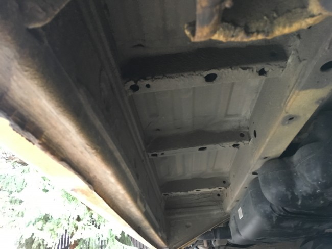

1.Co robimy.
Pomiary przestrzeni wolnych pod autem zakończone (patrz zdjęcia). Jedyne miejsce w którym można zamontować zbiornik/i to przestrzeń pomiędzy zbiornikiem paliwa (równolegle do niego)
a lewym bokiem auta. Wymiary miejsca: szer. 33cm, wysokość 23cm, długość 134cm,.
Wymiary "od blachy do blachy". Muszę zmieścić tutaj dwa zbiorniki: wody czystej (główny zbiornik), oraz wody szarej (odpływ z łazienki). Zbiornik wody szarej (drugi) dla kuchni powinien być po prawej stronie auta lecz nie ma tam miejsca. Doprowadzenie odpływu wody szarej z kuchni do zbiornika łazienki pod autem niemożliwe - wydech, wał, cięgna hamulca.
Doprowadzenie przez przestrzeń mieszkalną - wymagałoby podniesienia podłogi, a planuję już w tym miejscu ogrzewanie podłogowe - dwa poziomy rur = wysoka podłoga = nisko !!!
Pomysły ?

Zaloz zwykla pompe od pralki, ta do odprowadzania wody pod zlew kuchenny, ona ma wystarczajace cisnienie, zeby puscic pod auto i podniesc nd gory zbiornika na szara

Robertunio
Dołączył: 01 Lip 2016
Piwa: 7/6
Wysłany: 2019-02-02, 22:42
tom-cio,
Problem bardziej wynika z braku znalezienia "drogi" dla rury (z szarą wodą) z prawej (kuchennej części) na lewą stronę (łazienkową, pod która będzie zbiornik) auta...
