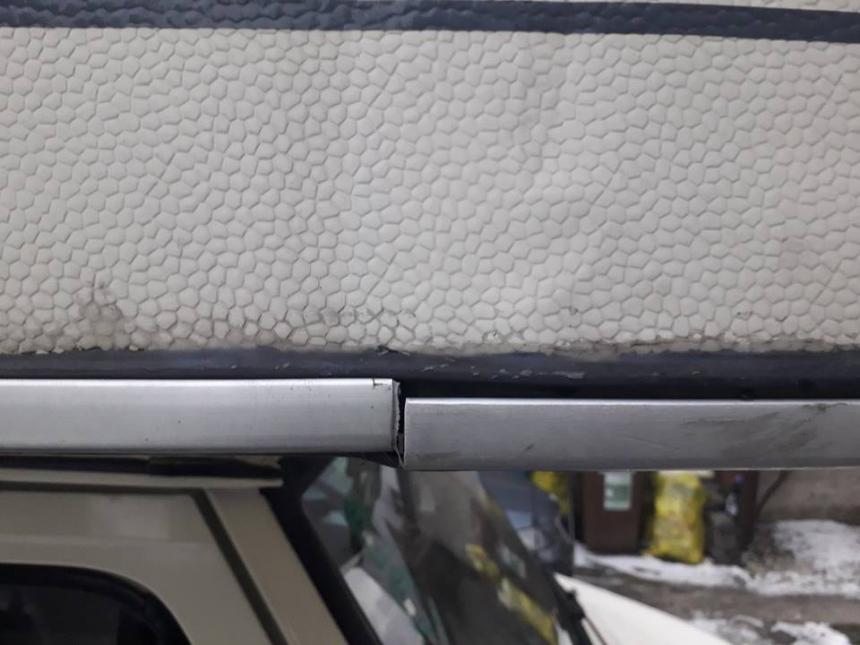

Wysłany: 2019-01-30, 21:18   listwa się oddziela
Koledzy
Zauwazyłem taki problem na prawej stonie alkowy
Co robić ? Jak to ogarnąć by nie poszło dalej

Najprawdopodobniej przegnił stelaż i listwa odlazła. Od spodu pod plastikową taśmą są wkręty które już nie mają się czego trzymać bo drewno zgniło.

Wilgoć zgnita listwa wkręty puściły, i jest jak widać.
Poważna robótka przed tobą.

zgnilizna pod blachą , grzyb i śmierć dla kampera , życie dla robali :spoko

Sprawdz wkręty trzymające listwę, czy skorodowały i pękły? Jak tak to nie jest źle - nawierć obok i daj nowe a powinno się trzymać. Jak złapie to listwa jest jeszcze w miarę, jak nie to koledzy będą mieli rację.
Blacha na tym elemencie fot. jest pogięta - tak sama z siebie się niepogieła :idea
