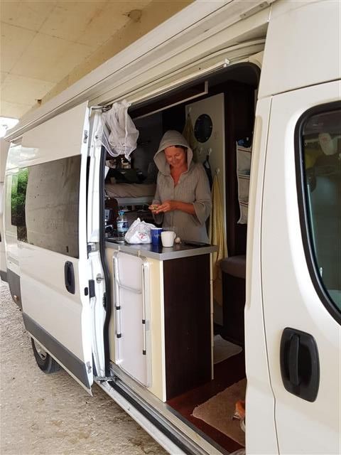

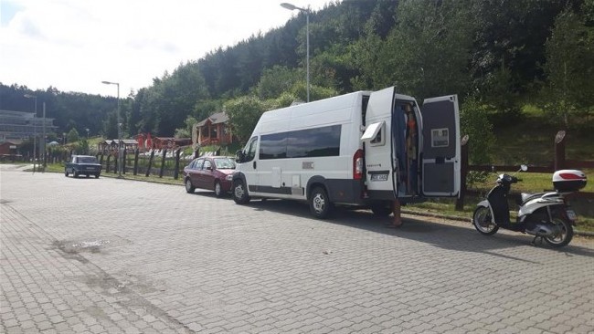

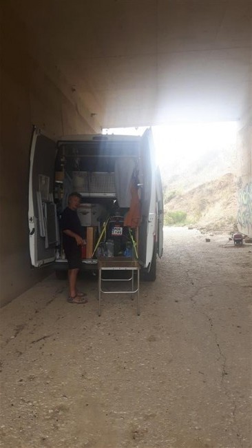

Mam takie auto i pod łóżkiem jeździ Piaggio Liberty 125cm.Muszę odkręcać lusterka i wozić rampę.Nieco cieńsza izolacja u góry,w miejscu na okna i spokojnie można łóżko w poprzek.Mam 174 cm wzrostu.Łóżko jakieś 40 cm od końca auta bo tam się zaokrągla i zwęża ale to przydaje się bo jest gdzie stanąć przy wprowadzaniu skutera.Bezwzględnie warto mieć skuter.

Zdjęcia fatalne ale obrazują,że można.W razie potrzeby dorobię dokładniejsze.Pozdrawiam.

Przepraszam,na ogół zdjęcia udaje się wklejać dobrze a tu taka beznadzieja poobracane.Robię to z wnukiem na kolanach i może dlatego taka wtopa.Przepraszam.
