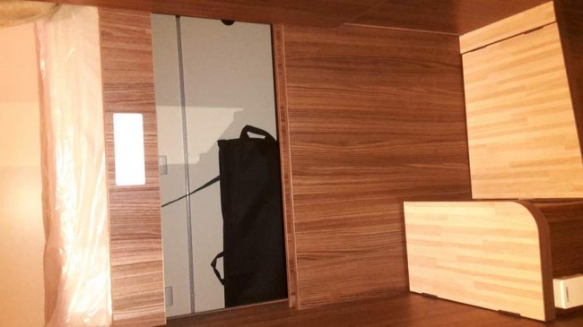

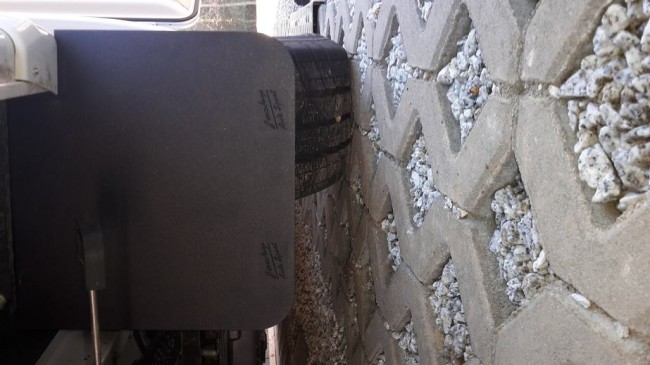

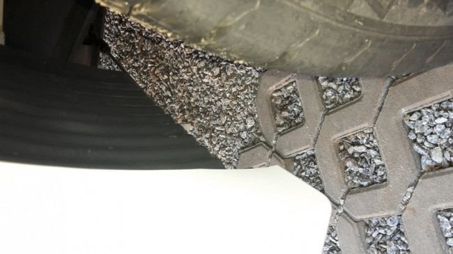

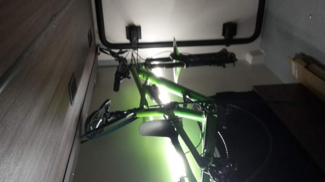

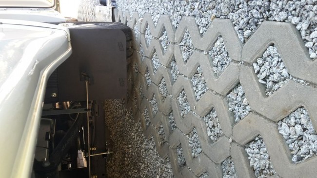

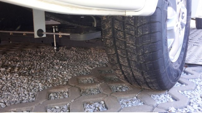

Korzystając z ciepłego weekendu wykonałem kilka modyfikacji:
1. Zainstalowałem chlapacze na tylną oś - oryginalne przedłużenie nadkola jest za krótkie i błoto/woda skutecznie brudzi/moczy spód garażu. Tylne chlapacze wyszły ok (wg mnie) - zamówiłem komplet takich samych na przód. Przy okazji dokonałem inspekcji podwozia - plus dla producenta za poprowadzenie wszystkich przewodów w dedykowanych rynienkach. W poprzednim Hymerze nie było to tak dobrze zrobione.
2. Zainstalowałem przetwornicę i router wifi
3. W garażu w płycie sufitowej (spód łóżka tylnego) wywierciłem otwór umożliwiający podwieszanie ramy roweru - jest to patent, który wykorzystywałem w poprzednim kamperze. Wisząca rama nie ogranicza powierzchni podłogi - pod ramą można coś jeszcze zmieścić
4. Usunąłem płytę maskującą, która oddzielała garaż od reszty zabudowy - kiedy łóżko było podniesione. Bardzo przydaje się (nam) możliwość sięgnięcia po coś do garażu bez wychodzenia na zewnątrz - szczególnie na wyjazdach zimowych i jak pada. I przy tym punkcie mam do Was pytania:
a) chciałbym zamontować jakąś roletę, która zwijałaby się i rozwijała wraz z opuszczaniem/podnoszeniem łóżka - jakieś pomysły/patenty?
b) wyskoki garaż nie jest nam potrzebny w zimę - myślę o przerobieniu ręcznego mechanizmu opuszczania/podnoszenia tylnego łóżka na elektryczny (w zimę w razie potrzeby sięgnięcia do garażu łóżko jedzie do góry, coś tam sobie z garażu zabieramy i łóżko opuszczamy - robił ktoś taką przeróbkę? Podejrzewam, że patent jest podobny do elektrycznego mechanizmu rozwijania markizy - jeszcze nie grzebałem na forum w poszukiwaniu tego tematu - za wszelkie podpowiedzi będę wdzięczny.
20190217_lozko.jpg Płyta maskująca |

Co do punktu 4 b, proponuję mechanizm od elektrycznie opuszczanego łóżka, często stosowane w nowszych półintegrach. (ja tak mam)
Oryginalnie tak elektrycznie podnoszone-opuszczane tylne łóżko widziałem w kamperze ADRIA VISION integra z 2008 roku. Sterowanie było za pomocą pilota na przewodzie z dwoma przyciskami GÓRA i DÓŁ ( zapytaj w Elcampie Kraków , diler i serwis Adria )
