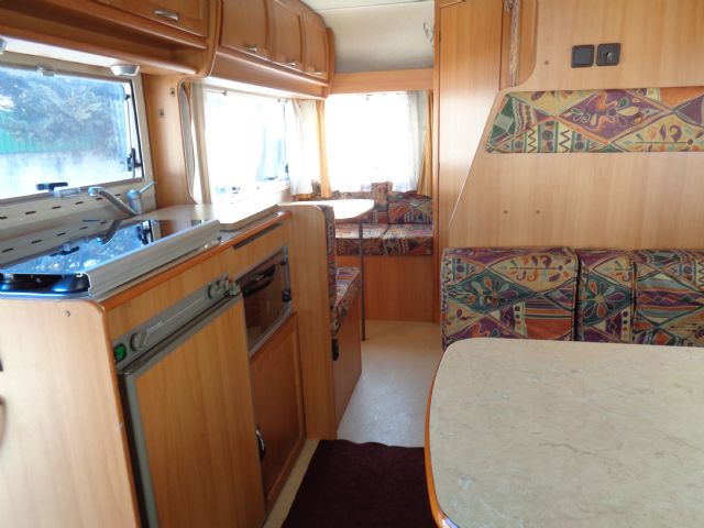

Wysłany: 2019-02-04, 13:27   łóżko jak w półintegrze z mniejszego stolika

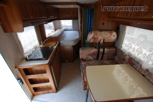

ktoś przerabiał?
Dzięki tej przeróbce bagażnik mogę powiększyć dwukrotnie.
Przeróbka bardzo prosta
-A) prosta decha+okleina pasująca do mebli , materac przycięty
-B) decha w łuku jak w półintegrze
(więcej miejsca w nogach)
Widząc fotki półintegry "Rimor Sailer 670" pomyślałem że to prawie to samo, trochę węziej z 8-15cm?
łóżko w półintegrze
Plik ściągnięto 1808 raz(y) 91,92 KB
stolik mały
Plik ściągnięto 1808 raz(y) 46,08 KB

Wysłany: 2019-02-04, 13:34

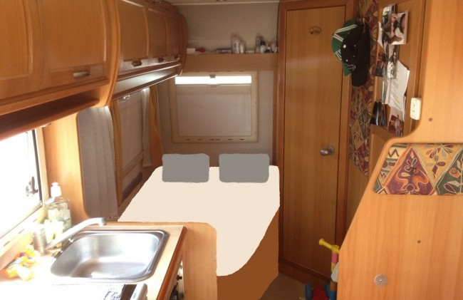

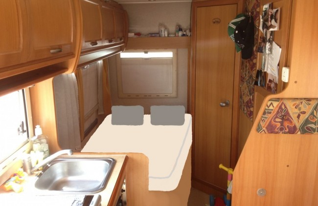

tak na szybkiego
A) prosta decha
Plik ściągnięto 18 raz(y) 143,75 KB
B) DECHA PO ŁUKU
Plik ściągnięto 24 raz(y) 143,55 KB

Wysłany: 2019-02-04, 15:44

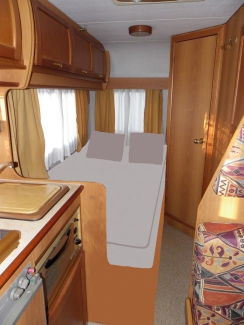

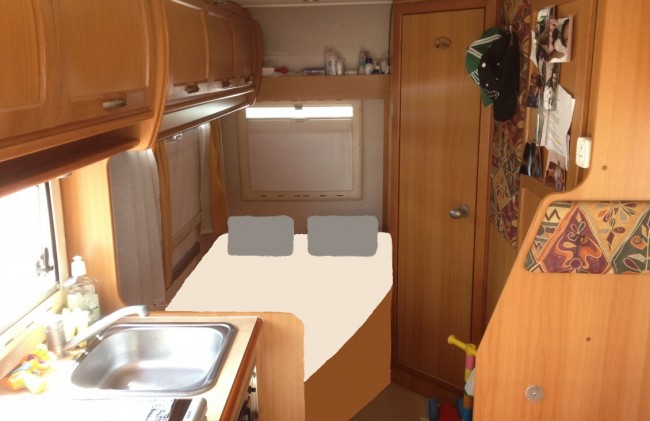

wersja -C-
łóżko prostokątne lub niemal prostokątne tylko róg zaokrąglony.
Nadal zostanie tam sporo miejsca ,drzwi łazienki bez problemu.
C2 prostokątne
Wersja C
Plik ściągnięto 29 raz(y) 144,28 KB
C2 prostokątne
Plik ściągnięto 28 raz(y) 144,19 KB

Wysłany: 2019-02-04, 16:29
Mialem taki uklad w poprzednim kamperze i lozko bylo caly czas rozlozoneba pod zlozonym stolikiem bylo miejsce na napoje. Na grafikach pokazujesz, ze to ma byc lozko dwuosobowe, za nic w swiecie nie wyspia sie tam dwie osoby no chyba ze modelki typu wieszak i to raczej te niskiego wzrostu.

Wysłany: 2019-02-04, 16:53
Zaradek napisał/a:
Ja tu pokazuję przeróbkę.
Oryginalnie są dwa rodzaje układów z małym stolikiem z podwójnym siedzeniem jedna strona a druga strona z pojedynczym siedzeniem i najczęściej spotykany z dwóch stron pojedyncze siedzenia.
Z tego co widzę po fotkach takie łóżko (przerobione) nie będzie dużo węższe od tego z semiintegry a porównywalne do tych co mają w blaszakach,będzie takie jakie się robi z dużego stołu a na takim spaliśmy w 2 osoby i było ok.
Normalne że się w dwie osoby na nie przerobionym nie wyśpisz (*fotka niżej) , zresztą ja tam nie chcę spać ot tak w dzień poleżeć, bagażnik ponad 2 x mi się powiększy
WIDAĆ RÓŻNICĘ
Plik ściągnięto 25 raz(y) 505,14 KB
CHYBA WIDAĆ :)
Plik ściągnięto 25 raz(y) 201,17 KB

Wysłany: 2019-02-04, 19:02
Koniecznie rób to łóżko .Bez żadnych stolików. Bo i tak nigdy nie będziesz korzystał z tego stolika. a pod łóżkiem ( nawet mniejszym) zawsze coś schowasz . A będziesz miał miejsce na poobiednią siestę. Pod łóżkiem bezcenny dodatkowy bagażnik. Jeśli nie masz to koniecznie z drzwiami z zewnątrz .

Wysłany: 2019-02-04, 19:05

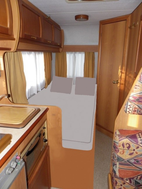

tu widać ładnie
PÓŁINTEGRA
Plik ściągnięto 10 raz(y) 178,5 KB
PRZERÓBKA
(nie mogę złapać rzeczywistej perspektywy)
Plik ściągnięto 27 raz(y) 199,43 KB

Wysłany: 2019-02-04, 19:18
MAWI napisał/a:
Koniecznie rób to łóżko .Bez żadnych stolików. Bo i tak nigdy nie będziesz korzystał z tego stolika .
A co myślisz aby używać tego małego stolika bo jest tam b.dużo miejsca a na stałe złożyć duży stolik, wtedy nie ruszam oryg. zabudowy ale nie mam bagażnika większego no i łóżko na przeciw drzwi?

Dołączył: 19 Sty 2010
Piwa: 100/17
Wysłany: 2019-02-04, 19:30
To po co Ci drugie łóżko duże na stałe.?? Ja bym zrobił z tyłu mniejsze na stałe ,ale wyżej .Nawet na ok 80 cm. Zyskasz wiele miejsca Które Ci się na bank przyda. A garażu nie masz. Druga sprawa to ,że z tyłu odpoczniesz sobie , w zaciszu. Możesz sobie nawet ładną zasłonę tam zamontować . Tak się zdarza w orginalnych rozwiązaniach. Ja bym tak zrobił. A jak poświęcisz na stałe duży stół . To nawet gości nie podejmiesz.

Wysłany: 2019-02-04, 19:40
Widziałem taką modyfikację . Nawet z rozkładanym łóżkiem nad tym u dołu. To górne wysuwało się z górnych szafek.Nie pamiętam dokładnie szerokości dolnego łóżka ,zle chyba ok 120 -130 cm. Fakt w dzie dorosłe osoby, ciasno ,ale od biedy można . Ale na tzw. poleżeć to miejsce super , bo nie włazisz na alkowę. Dorze to zaplanuj ,rozrysój daj do tapicera materac. Bok też można wytapicerować. i będzie super.Trzymam kciuki.Bywam w twoim Mieście jadąc do Włoch. Może kiedyś to zobaczę??

Wysłany: 2019-02-04, 20:38
Przerobiłem tak w moim pierwszym kampie , w nogach ścięty materac koniecznie , powstaje fajny bagażnik jak wytniesz w poszyciu drzwiczki . Największy problem to drzwi do kibla, nie otworzą się na tyle by było wygodnie , musiałem przerobić je na suwane .

Wysłany: 2019-02-04, 20:40
MAWI napisał/a:
To łóżko przerobione będzie ~ tej samej szerokości co te z dużego stołu bez tych dodatkowych wypustek poszerzających, ja tak spałem z żoną i było ok.
Nie mogę dać dużo wyżej bo okna , w półinegrze jest wysoko ale okna są wyżej a bagażnik i tak będzie mega.
No tak o tym nie pomyślałem zupełnie (o gościach) za krótko kameruje i jeszcze gości nie miałem.

Wysłany: 2019-02-04, 20:43
MAWI napisał/a:
120-130 tam nie będzie 125-130 mają mniejsze alkowy.
Będziesz dryndnij na miary gdzie stanąć za darmo.
