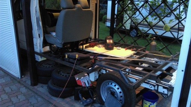

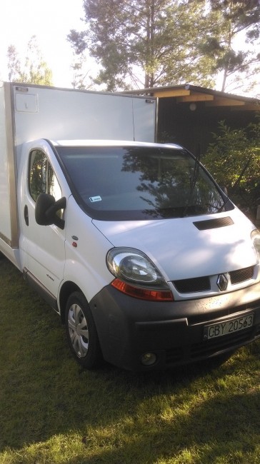

Trochę historii autka. Kupiłem je z zamontowanym kontenerem izotermą z kwasówki :shock: (sam kontener ważył 800kg). Autko było kiedyś chłodnią, ale ewidentnie się pod czymś nie zmieściło i nie miało już agregatu chłodzącego, oraz był uszkodzony górny narożnik kontenera. Dzięki temu kupiłem to autko w cenie rozbitka :wyszczerzony: Pierwsze prace zacząłem od serwisu. Dużego serwisu.... Jak już byłem zadowolony ze stanu mechanicznego, zdjąłem kontener i wziąłem się za pracę.
Plik ściągnięto 45 raz(y) 234,38 KB
Plik ściągnięto 28 raz(y) 275,72 KB

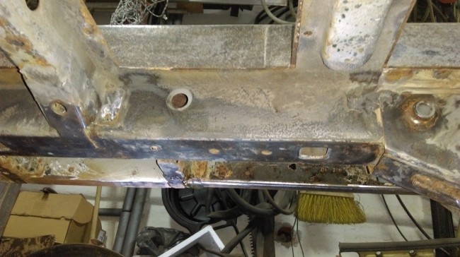

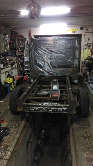

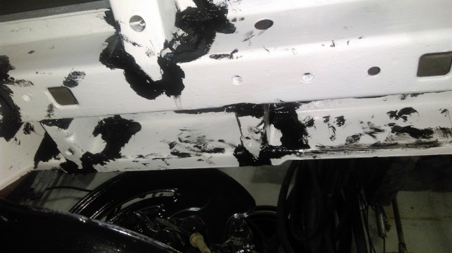

Po zdjęciu kontenera ukazało się rude królestwo :-/
Z całej ramy została usunięta mechanicznie rdza i oryginalne zabezpieczenie (z tą gumą walczyłem dwa tygodnie), potem wytrawianie rdzy, malowanie i zabezpieczanie wszystkich łączeń i spawów.

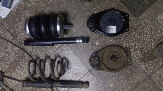

Jak już było na wierzchu całe zawieszenie, to grzechem było by zostawienie sprężyn. Przyszło całe nowe zawieszenie i poduszki pneumatyczne zamiast sprężyn. Docelowo w kamperze miał zawsze jeździć skuter, który stoi około metr za tylnią osią i nie chciałem żeby auto "siedziało"
Rdza jest prawie wszędzie, ale na całe szczęście tylko powierzchowna.
Plik ściągnięto 24 raz(y) 246,65 KB
Pomalowane na biało i zabezpieczone połączenia.
Plik ściągnięto 20 raz(y) 188,87 KB
Nowe zawieszenie :)
Plik ściągnięto 14 raz(y) 293,57 KB

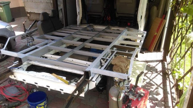

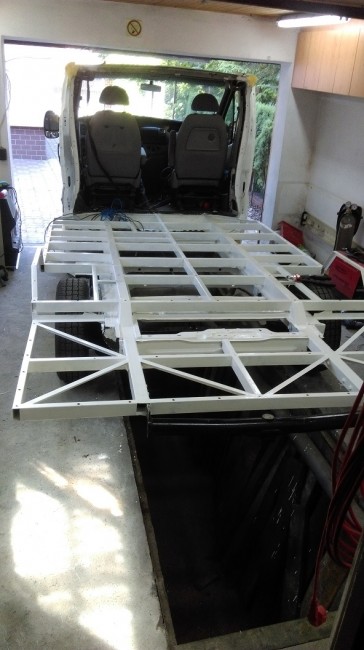

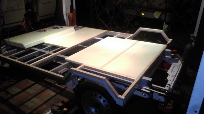

Wyspawana rama podłogi części mieszkalnej zabudowy.
Plik ściągnięto 18 raz(y) 293,94 KB
Przedłużona rama i przygotowana pod garaż na skuter. Przy okazji założyłem hak.

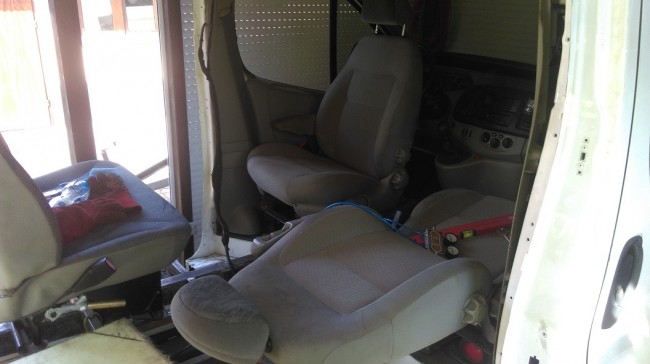

Przednie fotele standardowo z Sharana.
Plik ściągnięto 19 raz(y) 163,54 KB

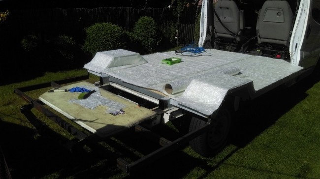

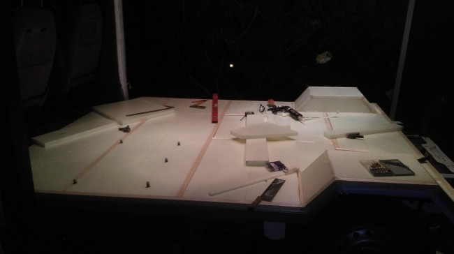

Przyszedł czas na podłogę. Najpierw zrobiłem część mieszkalną z laminatu poliestrowego ocieploną XPS-em. Tam gdzie będą wkręcane śruby i wkręty dałem listwę drewnianą, bo mimo wielu prób nic się nie chciało trzymać do samego XPSa i laminatu. Najpierw ułożyłem ramkę z listew, pomiędzy które poszły płyty XPS i wszystko sklejone razem. Jak już wszystko trzymało się razem to nałożyłem po obu stronach laminat zbrojony matami 2x600g. Część podłogi pod garażem zrobiłem z sklejki wodoodpornej 9mm stosownej w ciężarówkach. Jak wszystko było przykręcone, to wróciłem na kanał i całość konkretnie zabezpieczyłem masą antykorozyjną.
Plik ściągnięto 33 raz(y) 169,72 KB
Plik ściągnięto 25 raz(y) 100,01 KB
Plik ściągnięto 21 raz(y) 214,08 KB

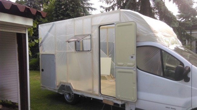

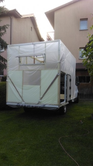

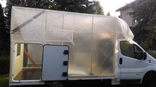

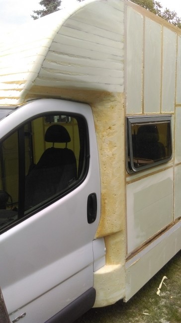

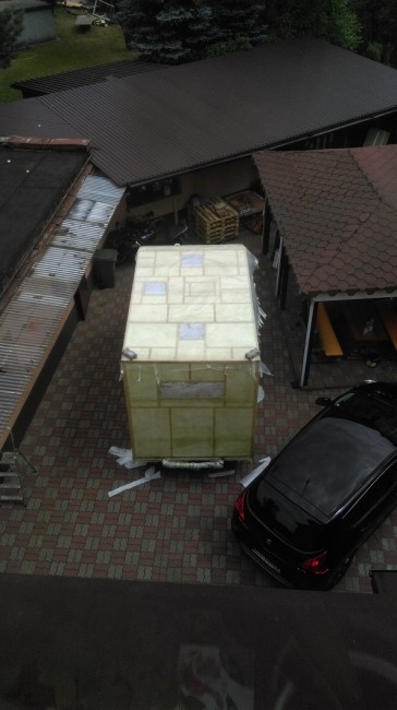

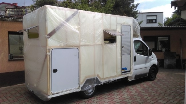

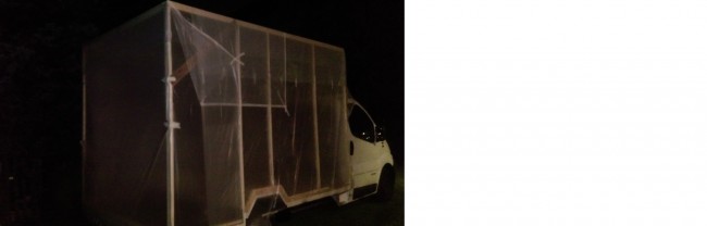

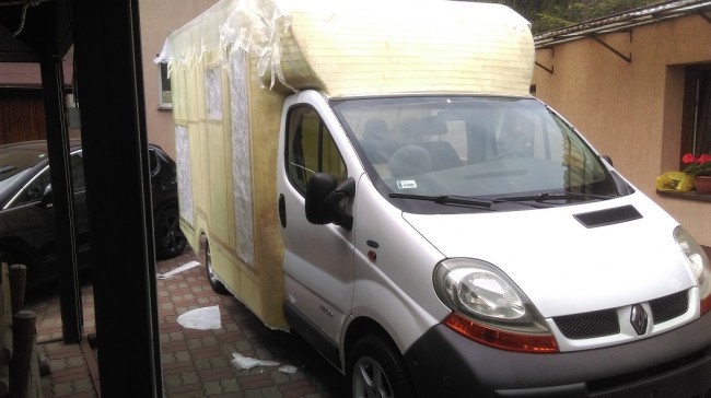

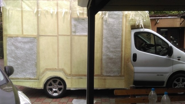

Teraz nadszedł moment nadania kamperowego kształtu. Konstrukcję ścian i dachu zacząłem od zrobienia stelaża z listew w istotnych miejscach, tak jak przy robieniu podłogi. Od razu wstawiłem okna i drzwi w odpowiednie miejsca. Pomiędzy listwy wkleiłem płyty XPS. Przód nad kabiną zrobiłem z sklejki topolowej 4mm, którą najpierw wygiąłem do mniej więcej pożądanego kształtu i przykręciłem do kabiny i listwy stelaża. Na sklejkę wąskimi paskami (5cm) nakleiłem XPS i wypełniłem szczeliny pianką. Ściany zostały również przykręcone do dospawanych sporników kabiny, aby pracowała razem z zabudową. Generalnie podłoga jest przykręcona do ramy, na to poszły listwy ścian, które są również przykręcone do ramy i z każdej strony kabiny.

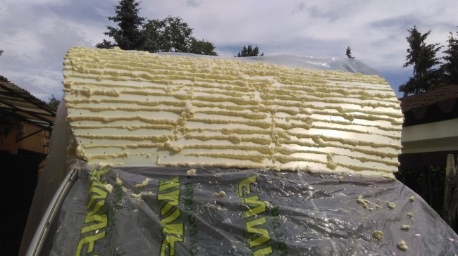

Jak wszystkie płyty były wklejone przyszedł czas na zrobienie bardziej aerodynamicznego kształtu. Zrobiłem wszystkie przetłoczenia z pianki poliuretanowej, którą rzeźbiłem około tygodnia. Na to wszystko nałożyłem laminat z zewnątrz i wewnątrz.
Do tej pory spędziłem około 4 miesiące nad tą budową robiąc absolutnie w każdej możliwej chwili, z czego przez miesiąc prawie codziennie była jakaś burza, albo konkretny deszcz. Musiałem zadaszyć kawałek podwórka, żebym mógł kontynuować. Na początku zrobiłem foliowy kondom, ale jak poświeciło słoneczko to była dobra szklarnia w środku.
