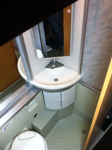

Witam, chcę sie pozbyć takiej wylewki i zastąpić ją stałą. Nie korzystam z prysznica . Również mieszacz chcę usunąć. Czy takie coś jest możliwe? Kamper to Talento Eura Mobil

TomaszG napisał/a:
Bez problemu.
Dobierasz tylko baterię z mieszaczem do obecnego otworu, zaślepiasz dziurę po starym mieszaczu i po problemie.
Jeśli masz instalację ciśnieniową to nie musisz się nawet silić na zakup baterii typowo kamperowej - wystarczy zwykła :wyszczerzony:

Inst ciśnieniowa jest. Tylko czeka mnie odpowiednie doprowadzenie węży z wodą oraz zaślepienie zasilania mieszacza.

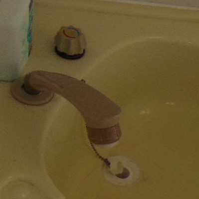

Jeśli bateria będzie większa od obecnej , to jest możliwe że bez wzmocnienia będzie pękać. Widać na fotce duży kołnierz , jeśli kran nie będzie miał podobnego , to postaraj się o wzmocnienie zlewu od spodu.

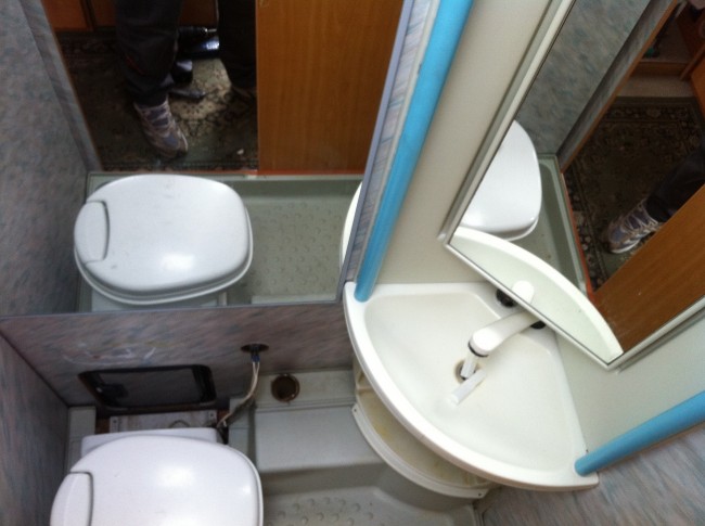

Potwierdzam to fotkami po i przed kosmetyką łazienki w poprzednim kamperku/Burstnerku. Na 1 foto z domową baterią, zaszła konieczność usztywnienia plastiku, w tym przypadku wykorzystałem wzorem tłoczoną 2mm blachę nierdzewkę.
Na 2 foto odpowiednik założyciela tematu.
