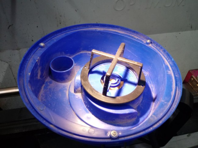

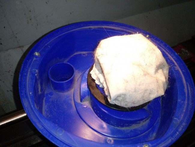

Na Allegro u kilku sprzedawców można kupić w cenie ok. 40 zł odkurzacz, który moim zdaniem, jest najlepszy w działaniu w tej kategorii odkurzaczy. Kupiłem, bez problemu odkurzam nawet sierść psa z wykładzin. Polecam, jednakże jeżeli ktoś zdecyduje się na zakup, to aby uniknąć ryzyka pożaru należy bezwzględnie dokonać następujących modyfikacji:
1. Wyciąć i wyrzucić wszystkie kable łącznie z tymi, które są pod obudową i łączą silnik z włącznikiem. Oryginalne przewody mają 0,75 przekroju przy poborze prądu ok. 13 A. Należy zastosować co najmniej 1,5, ja użyłem przewodu 2,5. Przy oryginalnym przekroju po 2 minutach użytkowania przewód robi się bardzo gorący.
2. Wyeliminować zasilanie z gniazdka zapalniczki. Po pierwsze wtyczka do gniazdka zapalniczki nie jest w stanie "obsłużyć" takiego poboru prądu, po drugie producenci samochodów zakładają maksymalny pobór z gniazdka zapalniczki maksymalnie do 10 A, zatem sytuacja z grzejącymi się przewodami (tym razem pod kokpitem) na pewno się powtórzy.
3. Wykonać zasilanie najlepiej bezpośrednio z akumulatora (części mieszkalnej) z zabezpieczeniem 20A.
4. Zastosować co najmniej 16 Amperowe gniazdko i wtyczkę na 230 V koniecznie z bolcem. Bolca oczywiście nie podłączmy, będzie on tylko uniemożliwiał przypadkową zamianę biegunowości.
To co napisałem powyżej, to uważam, że jest to absolutne minimum bezpiecznego użytkowania.

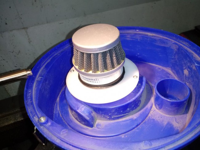

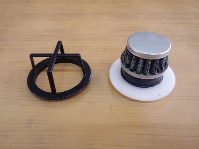

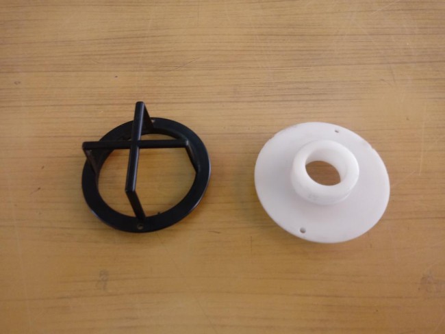

Odkurzacz ponadto jest dość prostacki w konstrukcji, skonstruowany przez kogoś, kto nie do końca zdawał sobie sprawę jak to działa. Mianowicie problemem jest filtr, a raczej jego brak. Zamiast filtra jest jakaś kratownica, na którą jest nakładana szmaciana skarpetka, która nic nie daje. W związku z tym kupiłem za 8 zł filtr do motoroweru, dorobiłem przejściówkę i dopiero po tym zabiegu mogę powiedzieć, że odkurzacz spełnia moje oczekiwania. Na ten filtr z motoroweru nałożę jeszcze filtr wiskozowy z normalnego odkurzacza.Poniżej zamieszczam kilka zdjęć obrazujących problem.
