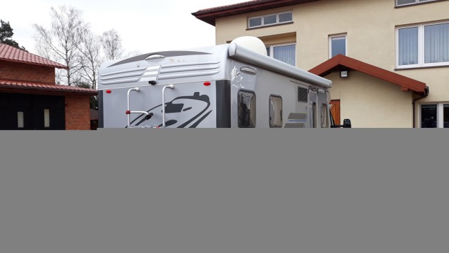

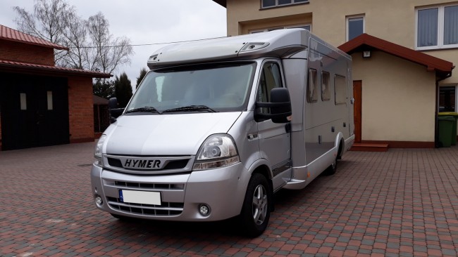

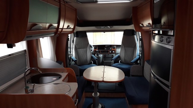

Dzień dobry,
Jak się człowiek napali na poszukiwania to zjeździ pół Polski i szuka i szuka ... choć jednego kampera ma już w garażu.
W poprzednim temacie pisałem o rozpatrywaniach na temat Rapido 7099F z podobnym układem.
Znalazłem jednak dosyć ciekawe auto Hymer 686 SL
Układ podobny, to jest:
1) Sofy ustawione naprzeciwko siebie,
2) Łóżko w wydzielonej przestrzeni,

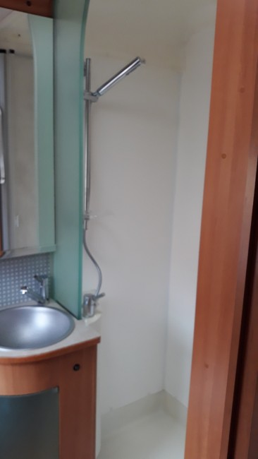

3) Duża łazienka z oddzielnym dużym prysznicem
4) Roleta wraz zabudową namiotową
5) Klimatyzacja kabinowa i zabudowa
Minusy:
Długi i niski - mam obawę o tylny nawis
Brak włazu z zewnątrz pod łóżko sypialniane
Brak ścianki oddzielającej kuchnię od sypialni (czy da się to zrobić w jakiejś firmie od zabudów ?)
Renault - choć różnie o tej marce piszą.
Poza tym ma wiele innych atutów które spowodowały, że zainteresowałem się samochodem.
Rocznik 2007 , 2,5 Reanult 150KM, przebieg 77 tyś
Byłem, obejrzałem, wstępnie umówiłem się na drugą wizytę i zaliczkę.
Pan Właściciel - normalny człowiek - posiadający auto 5 lat.
Mam do Was zatem pytania.
Jak oceniacie zabudowy HYMER w stosunku do Rapido ?
Na co zwrócić uwagę przy dokładnych oględzinach ?
Dodam tylko, że samochód był czysty pachnący, bez zacieków, zadbany z brakiem niedziałających elementów.
Kolega po przesłanych zdjęciach kazał zwrócić uwagę na scianę zabudowy (od strony kierowcy) - chodzi o dziwne naklejone elementy wystające - być może coś maskujące.
Sprawdzę podczas drugiej wizyty.
Dwa kominy spalinowe. Co jak zobaczyłem w innym modelu jest tylko jeden.
Piec w prezentowanym modelu znajduje się części dolnej wysokich tylnych drzwi
W innych znalezionych w necie znajduję się pod łóżkiem (komin nr2).
Poprosiłem właściciela aby zobaczył pod łóżko i sprawdził czego dotyczy drugi wylot.
Napisał, ze jest tam coś zabudowane i jutro odkręci - sprawdzi.

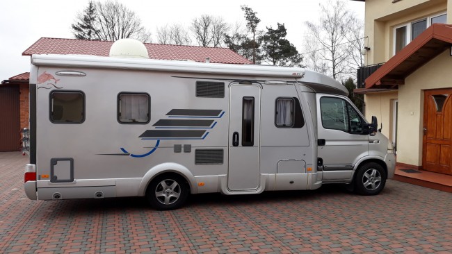

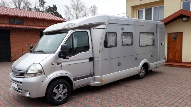

Poza tym naklejony Delfin na sianie bocznej od strony pasażera - być może też maskował jakieś prace blacharskie.
Ale... tak czy inaczej samochód wygląda ładnie a ja mam świadomość, że jak chce się nowe auto to trzeba nie marudzić i jechać do salonu.
Prezentowany model to wartość wstępna 140tyś zł
Dlatego chciałbym poprosić czy ktoś może powiedzieć coś więcej na temat moich dylematów i swoich własnych doświadczeń z Marką Hymer, z podobnym układem wnętrza itp ?

Delfinek delfinkiem :-P

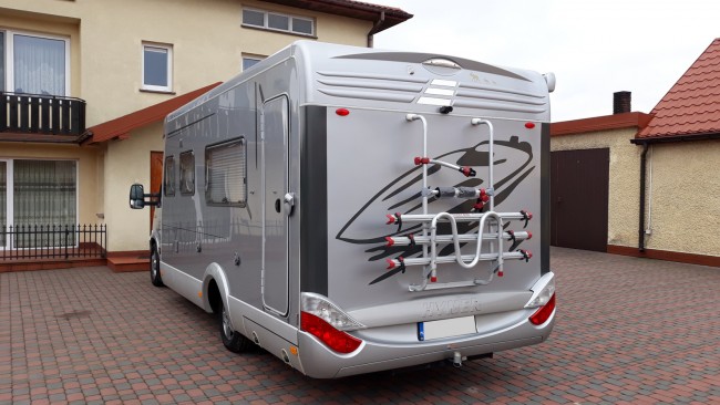

Popatrz na te pasy w tylnej części nadwozia od strony kierowcy na oknem drzwiami to zamaskowane pęknie ja zabudowy :(
Coś mu ten zwis nie służy ale co jest przyczyną to trzeba by po macać :spoko

Jeszcze nie widziałem aby Hymer na ścianach bocznych dawał logo tylko z jednej strony (na lewej stronie zabudowy brak .
Również ciemne pionowe narozniki tynej części coś maskują
