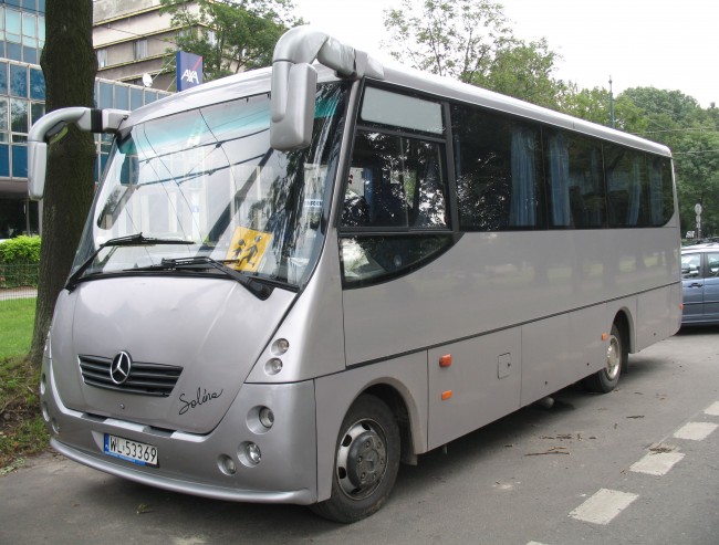

Już dwa lata odkładam temat budowy swojego domu na kołach i zawsze coś. Po zbudowaniu kilku samochodów serwisowych dla siebie i z grubsza po uporaniu się z domem mam otwarte oczy i szukam bazy.
Moje założenia to:
-wygodne poruszanie się 2+3 dzieci (chociaż trzecie maleństwo jeszcze pod sercem żonki),
-sypialnia na tyle nad lukiem bagażowym,
-możliwie wygodna łazienka z prysznicem lub wanną 100x70 i przesłoną; umywalką i WC,
-kuchnia z płytą 4-palnikową, zlewozmywakiem i lodówką na 230V,
-dodatkowa przestrzeń do spania w formie zaadaptowanej przez opuszczony stolik między fotelami lub coś innego,
-przetwornica główna plus dodatkowa (co najmniej 5kW i druga na elektronikę 1kW) z zestawem aku plus solar,
-agregat co najmniej 3-5 kW (wyjdzie w praniu po ustaleniu zapotrzebowania energetycznego),
-zbiorniki na czystą i szarą wodę,
-c.o. z webasto lub idąc po swojemu z małym kotłem 2funkcyjnym z zamkniętą komorą (sprzężone z podłogówką lub/i małymi grzejnikami, c.w.u. przepływowo ogrzewana),
-klima stacjonarna- jeszcze nie wiem ale może uda mi się upchnąć jednostkę split (w sumie to tu jest funkcja grzania- do zastanowienia),
Z założenia kamper do wygodnej turystyki, niekoniecznie zawsze na kempingu. Ma nam umożliwiać wygodne wojaże od wypadów weekendowych 3 dniowych po 2-3 podróże w roku po 10-12 dni. Chcę, aby był możliwie samowystarczalny. Turystyka raczej od wiosny po jesień.
Co najważniejsze i chyba podstawowe- baza.
Tu mam zawężone pole poszukiwać, bowiem szukam małego autobusu turystycznego- ok. 30 osobowego. Ważne, żeby miał możliwie dużo miejsca w lukach. Myślę że taki rozmiar będzie OK - długość pozwoli na manewrowanie na kempingach oraz przedarcie się przez miasto. Rozglądam się za bazą, chętnie z klimą, a na pewno z retraderem i webasto. Lejce na C mam, więc zmienię przeznaczenie i heja. Ze względu na moje pomysły i wymaganą ładowność nie planuje na razie gotowych sprzętów do 3,5t. Nie bo nie, mam światło na takie rozwiązanie.
Orientacyjna baza to:
https://www.otomoto.pl/of...html#54542dad56
https://www.otomoto.pl/of...html#21b8789641
Myślałem też o MB Vario w max wersji- autobusie. Myślę że silnik z przodu to dobre rozwiązanie, bo pozwoli na stworzenie fajnego luku z tyłu pojazdu, chociaż wysoko pokładowe mają jednak silnik z tyłu.
Co do planów, jak już do końca i na pewno przekonam żonkę (choć nasze 3 dniowe tranzyty do Chorwacji z marudnymi Kinga i Stasiem skłaniają ją do zmiany rodzaju turystyki i filozofii podróżowania), będę szukał ze spokojem możliwie nie wyeksploatowanego egzemplarza, co będzie bardzo trudne, realia wiemy jakie są.
Post pozwoliłem sobie wrzucić już teraz, bo jednak słowa opinii lub krytyki są mi potrzebne. To mój pierwszy kamper i choć wiem że to moja droga i najlepsze wyjście, decyzji o ogółach i szczegółach ogrom. Zostawiam Was z tym i chętnie słówko usłyszę...

Jeśli chodzi o bazę to małe autobusy najczęściej mają silnik z przodu co daje niewielki silnik o umiarkowanym spalaniu. Autobusy z silnikiem z tyłu najczęściej mają duże silniki więc spalanie dużo większe.
Retarder/Telma przy DMC większym od 5t musi być obowiązkowo więc raczej napewno trafisz.
Zwróć uwagę na DMC. Często gęsto jest dość wysokie co może być ograniczeniem, bo i tak ciężko będzie a Ci dobić do DMC.
Przetwornice, bez sensu takie duże.
Największy problem będziesz miał z znalezieniem czegoś co nie ma 800tyś km, chyba że masz wysoki budżet to można poszaleć w czymś nowszym.

Rozglądam się cały czas. Soliny są nieco za krótkie. Rozważam tez temat najdłuższych Vario, ale tu kwestia przebiegów. Zużycie autobusów zresztą jest naturalne.
Mam dylemat co do klasy emisji Euro i potencjalnych ograniczeń na szlakach Europy w przyszłości. Podróżować będziemy głównie po Polsce, krajach bałtyckich i południu środkowej Europy.
Mam jeszcze jedną idee, nieco szaloną przy pierwszym poznaniu, ale w tym świetle godną rozważenia, mianowice Autosan H9 w wersji 9m z silnikiem Andorii 6504 cm3. Spalanie na poziomie 20 l ON, śmiesznie tanie części i niezawodne mechaniczne zawieszenie. Tak, wiem o korozji, kratownicy i prostackiej konstrukcji. Plusem i kwestią kuszącą jest sporo modeli po 2000 roku w wersjach szkolnych lub międzymiastowych, niektóre w bdb stanie. Pomijam moją słabość do tego autobusu, który w swej prostocie produkowany był przez 30 lat.

Byłem dziś na oględzinach H9. Niestety bardzo słaba kratownica zmusza mnie do szukania dalej. Sporo wycieków i elementów do wymiany. Fakt, sprzęt prosty w budowie i serwisie. Jazda próbna odbyta, prowadzi się całkiem nieźle.
Jeśli wszystkie będą w takim stanie to albo trzeba wliczyć w koszt obspawanie ramy i podłogi albo przeprojektować kosztorys i szukać coś nowszego mimo wszystko.
