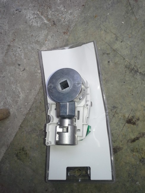

kimtop napisał/a:
Mogła się wyrobić przekładnia przy korbie.....
U mnie markiza sie tak zachowywała jak wyłamały sie zęby zapadki blokującej / to zielone na zdjęciu / Sorry ale nie mam lepszego zdjęcia :-/
Plik ściągnięto 12 raz(y) 1,57 MB

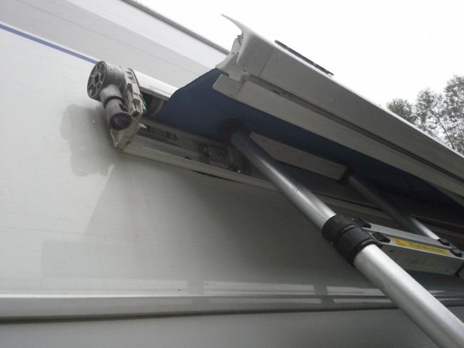

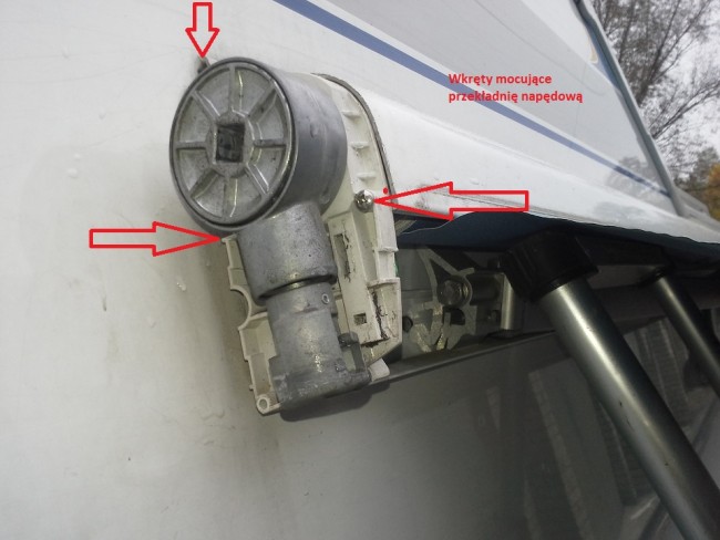

Wysłany: 2019-03-09, 12:13
Thom napisał/a:
Początkowo spróbuje samodzielnie... może się uda... :)
Dzięki za kierunek
Oczywiście ,że Ci się uda .......... :mrgreen:
Przed dwoma laty sam to robiłem :ok
Plik ściągnięto 10 raz(y) 132,41 KB
Plik ściągnięto 14 raz(y) 170,58 KB
Plik ściągnięto 10 raz(y) 191,69 KB
