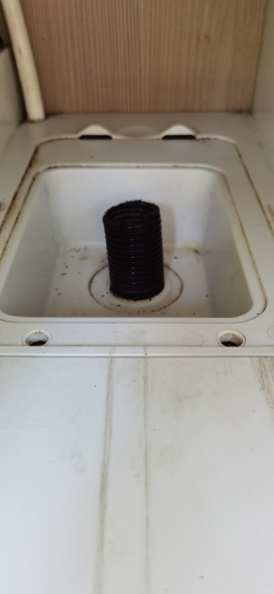

Dzisiaj w końcu złożyłem wszystko w całość. Zastosowałem jeden z wentylatorów z takiego modułu: https://allegro.pl/oferta/modul-zespol-3x-wentylator-12v-0-98a-40x40x48mm-10532602968 Maleństwo.
Tak jak pisałem wyżej wentylator pracuje w moim rozwiązaniu jako kanałowy. Wstawiłem go w rurę odprowadzającą gazy. Zrobiłem próbę polegającą na tym, że otwór kibelka zasłoniłem dość grubym ręcznikiem papierowym. Włączyłem SOGa i gdybym nie przytrzymywał tego papieru, to pewnie znalazłby się w tej rurze sogowej. Pewnie trzeba będzie zastosować jakiś regulator obrotów i ograniczyć wydajność wentylatora, gdyż obawiam się, że może wciągać papier do użytku odtylnego.

Zastosowałem wentylator przeciwbieżny 0,95A/11,4W 40x40x48mm. Zapierdziela jak głupi. Trochę szumi. Zastanawiam się nad regulatorem obrotów, aby go poskromić. Wstawiłem w kratkę matę z włókniny. Efekt wyciszenia praktycznie żaden. Jednak czym więcej o tym myślę, tym więcej mam wątpliwości. Przecież ile razy na dobę będzie uruchamiany, na minutę, dwie?
Pewnie odpuszczę już, bo przedobrzę.
PS.Ludzie montuja webasto na ropę, a ja zamartwiam się głośną praca SOGa.
Zaślepiłem odpowietrzenie i zastanawiam się, czy to dobre rozwiązanie. Przy zamkniętym otworze w kibelku nie na przewietrzenia kasety. Nie ma ruchu powietrza. Niby coś tam przez rurę sogową wejdzie, ale ile tej wymiany? Przy otwartym odpowietrzeniu podczas jazdy następowałaby stale wymiana powietrza w kasecie. Co o tym myślicie?
