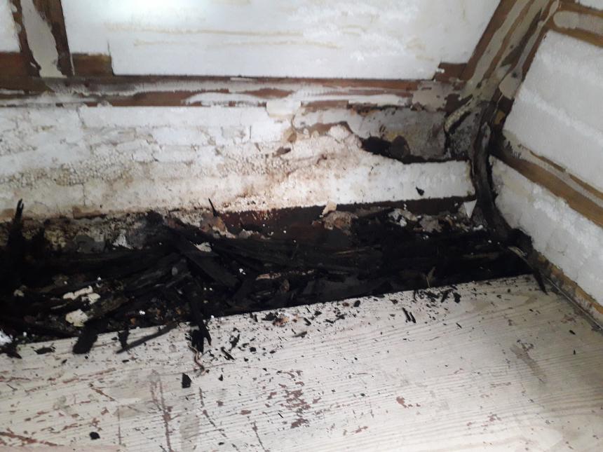

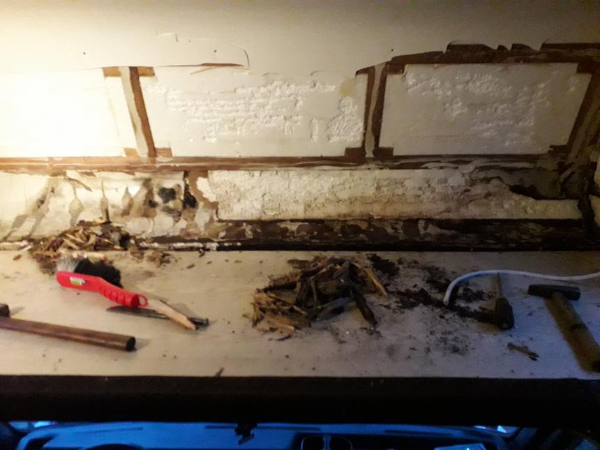

Witam.
koledzy muszę poradzić sobie z tym problemem.
1)Jakiego użyć tworzywa (obecnie jest wygiety profilowany steropian) by dopasować zagięta ściankę przodu alkowy.
2) Jak demontuje sie płytę alkowy ? czy jest ona połączona razem z podsufitką odnoszę wrażenie jak by była klejona.
3)Jakich użyć dobrych materiałów do odbudowy?
Woda sączyła mi sie od dołu poprzez listwę z wkrętami.
Piwa: 566/755
Wysłany: 2019-03-12, 22:13
jeśli tam masz zgniłe to masz do wymiany całą podłoge alkowy , pierwsza belka nośna , ta nad szybą nie ma swoich końców przy ścianach bocznych , one są najważniejsze , rozbieraj dalej , powodzenia .
