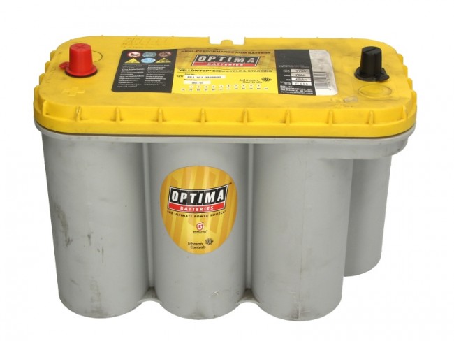

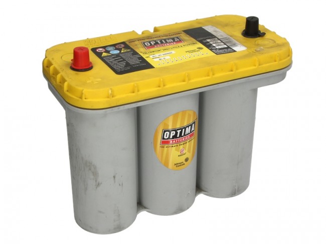

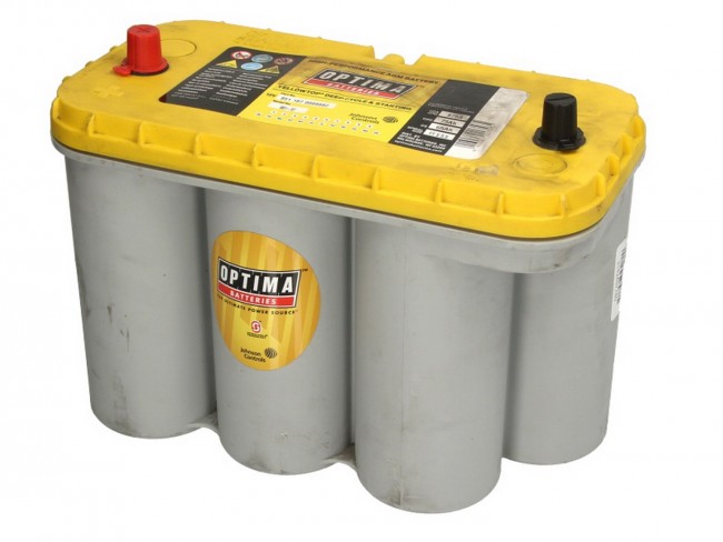

Akumulator osobowy OPTIMA O851187000
Akumulator 75Ah/975A YELLOW
(P+ Biegun standardowy)
325x165x238 B01 - stopka o wysokości 10,5 mm (AGM/Zasilający)
Zastosowanie: Generatory elektryczne
Zastosowanie: Jachty żaglowe
Zastosowanie: Kampery
Zastosowanie Maszyny sprzątające
Zastosowanie: Osobowe
Zastosowanie: Przyczepy kempingowe
Zastosowanie: Wózki golfowe
Zastosowanie: Łodzie elektryczne
Zastosowanie: Łodzie motorowe
Pojemność akumulatora: 75 [Ah]
Prąd rozruchu akumulatora: 975 [A]
Typ akumulatora: AGM
Typ akumulatora: Zasilający
Biegunowość akumulatora: P+
Model akumulatora: YELLOW
Obsługowość: Bezobsługowy
Producent akumulatora: OPTIMA
Długość: 325 [mm]
Szerokość: 165 [mm]
Wysokość: 238 [mm]
Rodzaj bieguna: Biegun standardowy
Typ mocowania akumulatora:B01 - stopka o wysokości 10,5 mm
Waga akumulatora: 26,5 [kg]
Uwagi: AGM orbitalny
Napięcie znamionowe akumulatora: 12 [V]
Kod producenta: 851187000
Kod EAN: 4016987113585
Akumulatory OPTIMA YELLOW TOP łączą funkcję akumulatora rozruchowego z trakcyjnym, przez co nadają się do wielu zastosowań profesjonalnych. Wyróżnia je bardzo duży prąd rozruchowy, krótki czas reakcji, efektywne ładowanie, odporność na duże wibracje oraz całkowita bezobsługowość. Dedykowane są do pojazdów wyposażonych w urządzenia elektryczne wymagające dużego prądu, jak np. samochody terenowe z dodatkowymi akcesoriami typu wyciągarka bądź specjalne oświetlenie, samochody wyposażone w nowoczesne systemy audio i wideo, pojazdy specjalne, jak straży pożarnej, pojazdy elektryczne oraz silniki łodzi.
Zadaniem akumulatora jest dostarczenie energii elektrycznej wymaganej przy rozruchu pojazdu oraz zasilanie odbiorników energii elektrycznej. Wraz z upływem czasu akumulator ulega zużyciu i zachodzi konieczność jego wymiany.
InerCars cena: 1 194.15 PLN
https://e-katalog.intercars.com.pl/#/produkty/3021303219161-O851187000-akumulator-osobowy,scr_dItems.html
https://e-katalog.intercars.com.pl/#/ekatalog/
Plik ściągnięto 25 raz(y) 186,11 KB
Plik ściągnięto 28 raz(y) 103,17 KB
Plik ściągnięto 33 raz(y) 114,9 KB
Cennik Akumulatory OPTIMA 18-12-2017.pdf
Pobierz Plik ściągnięto 82 raz(y) 113,13 KB
Cennik Akumulatory OPTIMA 19-07-2018.pdf
Pobierz Plik ściągnięto 407 raz(y) 113,13 KB
Ostatnio zmieniony przez Skorpion 2019-03-12, 11:15, w całości zmieniany 3 razy

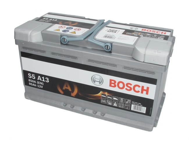

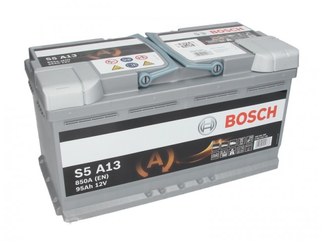

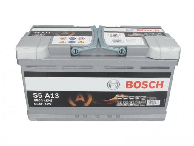

Akumulator osobowy BOSCH AKUMULATORY 0 092 S5A 130
Akumulator 95Ah/850A AGM
(P+ Biegun standardowy) 353x175x190 B13 - stopka o wysokości 10,5 mm (AGM/Rozruchowy)
Dodatkowe informacje katalogowe
Wykonanie strefy podłogowej B13
Napięcie [V] 12
Długość [mm] 353
Prąd zimnego rozruchu wg EN [A] 850
Szerokość [mm] 175
Położenie biegunów 0
Rodzaj bieguna 1
Pojemność akumulatora [Ah] 95
Wysokość [mm] 190
Pojemność akumulatora: 95 [Ah]
Prąd rozruchu akumulatora: 850 [A]
Typ akumulatora: Rozruchowy
Model akumulatora: AGM
Rodzaj: Uruchomiony
Producent akumulatora: BOSCH
Długość: 353 [mm]
Szerokość:175 [mm]
Wysokość:190 [mm]
Typ mocowania akumulatora: B13 - stopka o wysokości 10,5 mm
Waga akumulatora: 26,4 [kg]
Kod producenta: 0 092 S5A 130
Kod EAN: 4047025244367
Akumulatory BOSCH START&STOP AGM (Absorbent Glas Mat) to najbardziej zaawansowana technologia akumulatorów samochodowych na rynku. Wysoka zdolność przyjmowania ładunku i nawet 4-krotnie większa liczba cykli ładowania/rozładowania w porównaniu z akumulatorami konwencjonalnymi sprawiają, że akumulatory S6 AGM spełniają najwyższe wymagania użytkowników. Idealne dla pojazdów z systemem Start/Stop z odzyskiem energii hamowania, ale także dla pojazdów z bogatym wyposażeniem w elektryczne funkcje komfortu.
InerCars cena: 844,73 PLN
https://e-katalog.intercars.com.pl/#/produkty/3316141917311-0_092_S5A_130-akumulator-osobowy,scr_dItems.html
Plik ściągnięto 22 raz(y) 114,21 KB
Plik ściągnięto 22 raz(y) 110,91 KB
Plik ściągnięto 22 raz(y) 96,16 KB
0 092 S40 130 - Dokument nr 1.pdf
Pobierz Plik ściągnięto 77 raz(y) 186,83 KB
Ostatnio zmieniony przez Skorpion 2019-03-12, 11:15, w całości zmieniany 4 razy

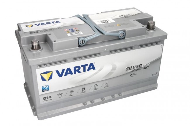

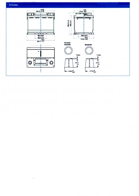

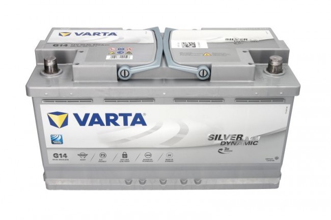

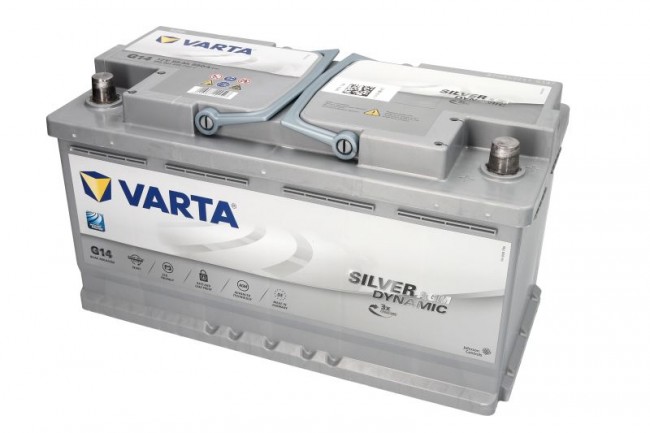

Akumulator osobowy VARTA VA595901085
Akumulator 95Ah/850A START&STOP AGM
353x175x190 B13 - stopka o wysokości 10,5 mm (Rozruchowy)
Długość [mm]353
Napięcie [V]12
Prąd zimnego rozruchu wg EN [A]850
Szerokość [mm]175
Rodzaj bieguna1uwzględnić informację serwisową
Pojemność akumulatora [Ah]95
Wysokość [mm]190
Pojemność akumulatora:95 [Ah]
Prąd rozruchu akumulatora:850 [A]
Model akumulatora: START&STOP AGM
Rodzaj: Uruchomiony
Producent akumulatora: VARTA
Długość:353 [mm]
Szerokość:175 [mm]
Wysokość:190 [mm]
Typ mocowania akumulatora:B13 - stopka o wysokości 10,5 mm
Waga akumulatora:26,4 [kg]
Napięcie znamionowe akumulatora:12 [V]
Kod producenta:595901085
Kod EAN:4016987141014
Akumulator jest chemicznym źródłem energii elektrycznej w samochodzie. Technologia ograniczenia zużycia paliwa i emisji dwutlenku węgla START&STOP powoduje, że wzrastają wymogi wobec akumulatora, który jest sercem układu. Poza standardową funkcją zasilania urządzeń elektrycznych w trakcie postoju, akumulator ma także za zadanie zapewnić natychmiastowy rozruch zgaszonego przez system Start&Stop silnika w chwili naciśnięcia pedału sprzęgła przez kierowcę. Warto zaznaczyć, że samochody z technologią Start&Stop wymagają dedykowanych akumulatorów. Niewłaściwy szkodzi funkcjonowaniu systemu i ulega bardzo szybkiemu rozładowaniu.
Bezobsługowe akumulatory VARTA START&STOP PLUS w technologii AGM (Absorbent Glass Mat) przeznaczone są dla samochodów wyposażonych w funkcję odzysku energii w trakcie hamowania. Są to najbardziej wydajne akumulatory o wydłużonej żywotności i dużej mocy rozruchowej, pozwalające obsłużyć dużą ilość odbiorników energii elektrycznej i zapewnić niezawodność rozruchu nawet w stanie niskiego naładowania. Elektrolit jest całkowicie zaabsorbowany przez separator i wywiera nacisk na masę czynną, redukuje to utratę masy czynnej do absolutnego minimum. Charakteryzuje je nawet 4 krotnie większa wytrzymałość cykliczna w stosunku do konwencjonalnych akumulatorów oraz jest w 100% odporny na wstrząsy i wycieki do360°.
InterCars cena: 889.14 PLN
https://e-katalog.intercars.com.pl/#/produkty/3020201531331-VA595901085-akumulator-osobowy,scr_dItems.html
Plik ściągnięto 25 raz(y) 37,32 KB
Plik ściągnięto 26 raz(y) 39,94 KB
Plik ściągnięto 27 raz(y) 39,56 KB
Plik ściągnięto 24 raz(y) 420,47 KB
VA595901085 - Dokument nr 1.pdf
Pobierz Plik ściągnięto 125 raz(y) 656,99 KB
