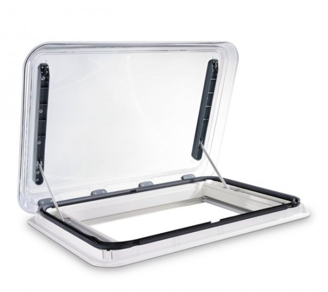

  Wysłany: 2019-04-03, 15:53   GoMarket
www.go-market.pl
Okno dachowe - Heki 3 Plus - Dometic - Okno dachowe wyw
Opis:
Okno dachowe wywietrznik Seitz Heki 3 Plus firmy Dometic
Stosowane do kamperów i przyczep kempingowych
Dla wszystkich, którzy pragną wpuścić dużo światła i świeżego powietrza do kampera lub przyczepy kempingowej
Posiada harmonijkową moskitierę wykonaną z czarnej siatki
Możliwość nie zależnej, bezstopniowej regulacji rolety zaciemniającej i moskitiery
Doskonale chroni przed słońcem
Harmonijkowa roleta wykonana z podwójnego materiału Duette o strukturze plastra miodu
Przekonuje najwyższą jakością wykonania, długim okresem eksploatacji i wysokim komfortem obsługi
ZALETY:
Maksymalny kąt otwarcia 70 Stopni
Podwójne przeszklenie akrylowe
Stabilny system blokujący
Materiał ramy: ASA, odporny na czynniki atmosferyczne
PARAMETRY:
Standardowa grubość dachu: 25-32 mm
Dopuszczalna grubość dachu: 33-60 mm
Wymiary zabudowy (wymiary zewnętrzne): 1080-790 mm
Wymiary otworu: 960 x 655 mm
Waga 15 kg
Kolor: transparentny/biały
Symbol: DO9104115635
Rozmiar: 960 x 655 mm
Producent: Dometic Waeco
Cena: 3 460.00zł
J.miary: Sztuka
Dostępny: Tak

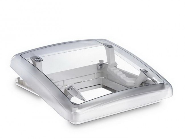

Okno dachowe Mini Heki S 43-59 z wymuszoną cyrkul
Opis:
Okno dachowe Mini Heki S 43-59mm z wymuszoną cyrkulacja powietrza renomowanej firmy Dometic
Stosowane do przyczep kempingowych
Przeznaczone do standardowych otworów dachowych 400 x 400 mm
Przepuszcza więcej światła do środka przyczepy
Zwiększa przepływ powietrza i poczucie przestrzenności
PARAMETRY:
Dopuszczalna grubość dachu: 43-59 mm
Standardowa grubość materiału montażowego: 60 mm
Wymiary zabudowy: 500 x 500 mm
Wymiary otworu: 400 x 400 mm
Waga: 2.90 kg
Ustalone położenia: 5
Przeszklenie: Pojedyncze PMMA
Roleta zaciemniająca: Pojedynczą, harmonijkowa
Moskitiera: Pojedynczą, harmonijkowa
Materiał ramy: ASA
Kolor ramy: RAL 9001
Symbol: DO9104100290
Rozmiar: 400 x 400 mm
Kolor: Beżowo/Biały
Cena: 388.00 PLN
Twoja cena: 339.00 PLN
Rabat: 13%
Oszczędzasz: 49.00PLN
J.miary: Sztuka
Dostępny: Tak
