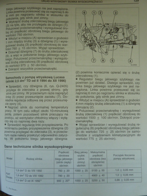

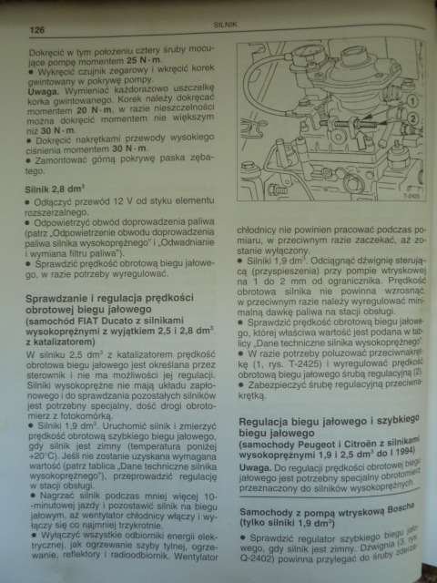

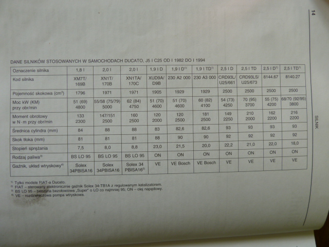

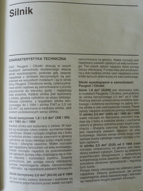

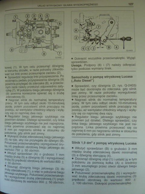

Kubbek
Twój sprzęt: Fiat Ducato I 1986
Dołączył: 27 Lip 2017
Postawił 8 piw(a)
Skąd: Koszalin
Wysłany: 2019-01-09, 22:53
Sorki za mały off topic - czy ktoś może mi podpowiedzieć jaka jest pompa paliwa w ducato 1? Bosh czy lucas
Gewehr
Pomógł: 39 razy
Dołączył: 30 Paź 2013
Piwa: 226/114
Skąd: AmWarsztat.pl
Wysłany: 2019-01-09, 23:09
Kubbek napisał/a:
2.4 i 2.5 miały Boscha. 1.9 na 99% również. J5 i C25 miały Lucasa, bynajmniej tak mi pamięć podpowiada :mrgreen:
Kubbek
Postawił 8 piw(a)
Skąd: Koszalin
Wysłany: 2019-01-09, 23:11
Chodzi mi najbardziej o 1,9D. Mam instrukcję, ale te dane są dosyć enigmatycznie przedstawione :-)
Plik ściągnięto 3680 raz(y) 152,26 KB
Plik ściągnięto 3680 raz(y) 153,25 KB
Plik ściągnięto 3680 raz(y) 141,57 KB
Plik ściągnięto 3680 raz(y) 152,92 KB
Plik ściągnięto 3680 raz(y) 152,93 KB
zenek513
Dołączył: 30 Lis 2009
Piwa: 2/1
Skąd: Zielona Góra
Wysłany: 2019-01-11, 18:17
U mnie 1.9 d pompa bosch, na dwa wałki. Jeden do napędu pompy, drugi napędza sekcje.
