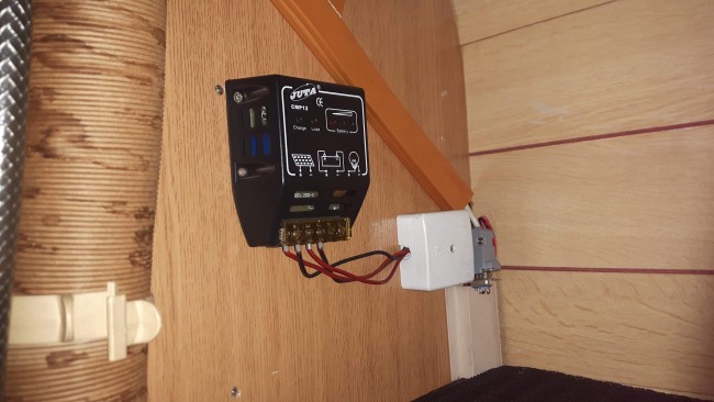

To jest chyba do baterii słonecznej

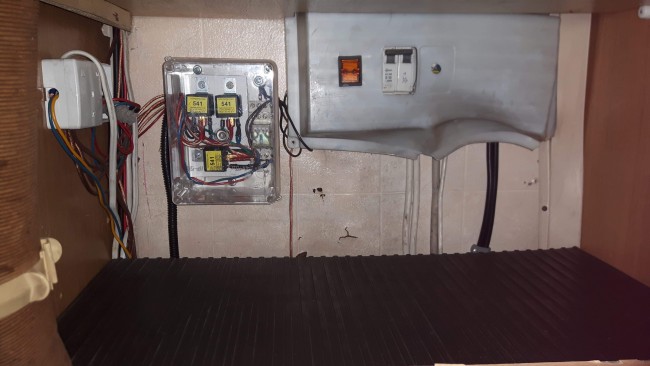

To jest w szafie nad piecykiem

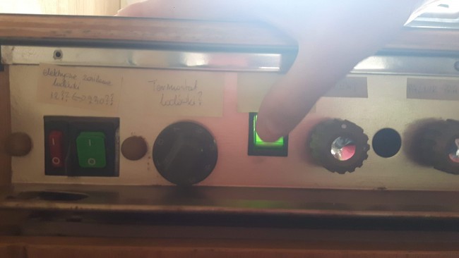

Ten włącznik jakie ma zadanie?

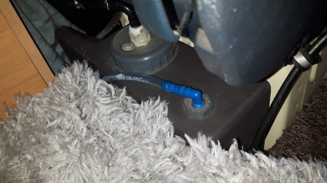

Do czego to jest zbiornik? Na wodę jest pod siedzeniem pasażera,to wiem.

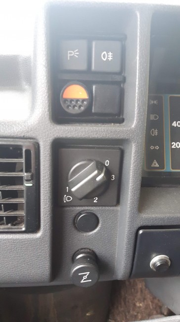

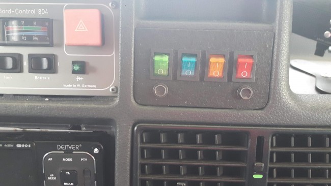

Nie wiem do czego są te przełączniki

Ty masz problem w szafie nad piecykiem tą odkształconą obudową bezpieczników 230 V .... tam coś jest nie tak z izolacją .

To jest silnik 1.9D lub 1.9TD jest tam cięgno do rozruchu zimnego silnika wyprzedzenie zapłonu ikona ssania ostatnie zdjęcie,pod regulacją reflektorów.

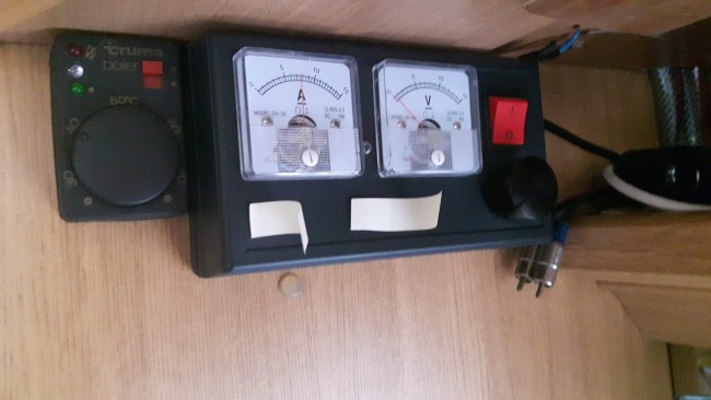

Na pierwszym zdjęciu po lewej jest włącznik bojlera ciepłej wody
Po prawej wskaźniki - nie wiem czy działają
Na drugim zdjęciu regulator solara
Zdjęcie ze zbiornikiem - one są połączone ze zbiornikiem pasażera - to jeden cały zbiornik wody czystej.
zdjęcie - 4 małe włączniki - jeden z nich włączał światła do jazdy dziennej. Reszty nie wiem.
