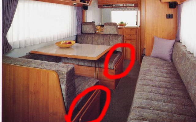

Witam, od dłuższego czasu zastanawiam się do czego może to służyć? Może wy wiecie? :) Zabudowa hymercamp 57.

Do poszerzania łóżka. Powinienes miec dodatkowe poduszki na wyposazeniu.

A to na zdjęciu to nie jest Hymercamp 57 tylko 55 :) No ale takie samo poszerzenie łózka jest w obu modelach.
Tak jest, zauważyłem, że to we wszystkich modelach jest takie cudo. Mój wóz teraz przechodzi serwis to wstyd byłoby zamieszczać jakieś zdjęcie :)
Niestety nic nie mam, a nie powinien być jeszcze jakiś stelaż do tego? Sama poduszka z gąbki to chyba zbyt mało, żeby utrzymać ciężar. Za stołem przy ścianie jest taka deseczka, ale to nie wygląda jakby miało być zdejmowane w prosty sposób. Na zamieszczonym przeze mnie zdjęciu też to widać.

Kładziesz na tym oparcie z kanapy.

W swoim poprzednim mialem dodatkowe poduszki w Twoim rzeczywiscie oparcie z kanapy (tej po prawej na zdjeciu) pelni te role.

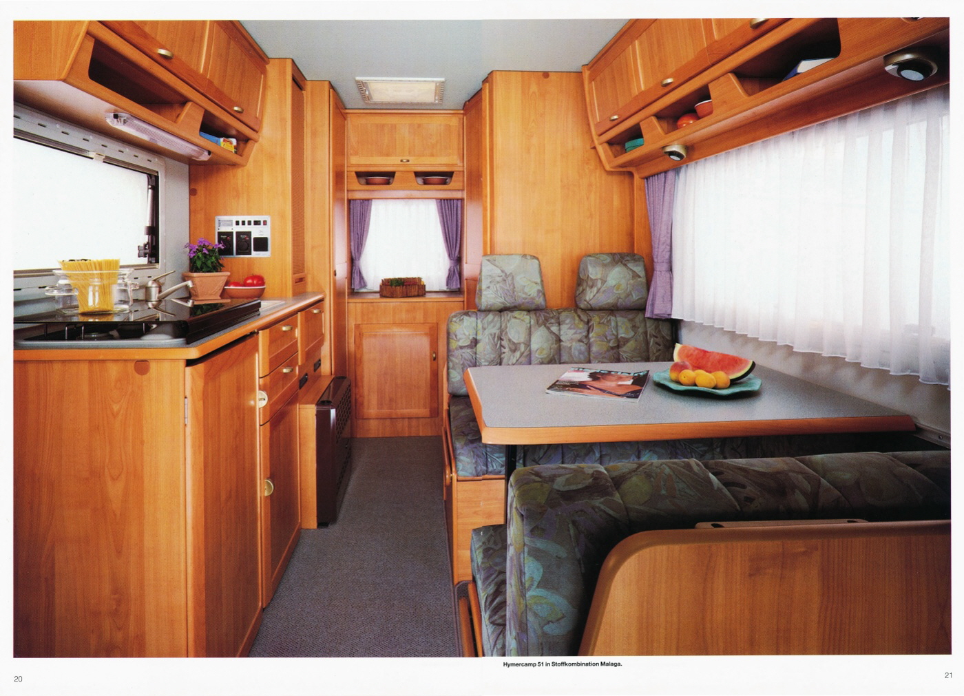

To zdjęcie z dowolnej zabudowy, ja posiadam coś takiego:
http://www.caravan-museum...obile-20-21.jpg (póki co zawalone gratami :) )

To rzeczywiście jest poszerzanie łóżka. Stół po złożeniu nogi wchodzi między siedzenia, opierając się o na listwach pod siedzeniami , wysuwane boczki na bok, siedzenia oraz dodatkowe poduchy tworzą spanie dla 3 osób. Nie widzę na zdjęciu listew na siedziskach, a to znaczy, że zabudowa była przerabiana i zostały one zlikwidowane. Możesz oczywiście sobie te bajery, jak Ci potrzebne , dorobić małym kosztem.No chyba, że stół też ma przerobioną, nieskładaną noge, ale to już inny problem

mam zabudowę knausa i w identyczny sposób rozszerza się dolne łoże oczywiście są specjalne "wałki"które się wkłada w powstałą przy po wyciągnięciu przestrzeń

Po rozsunięciu tych uchwtów wkładasz tam oparcie z siedziska poprzecznego, powinieneś mieć za tym oparciem deskę usztywniającą .
Brakuje Ci małych zagłówków do kpl zamiast tego niebieskiego jasiaczka :spoko

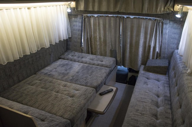

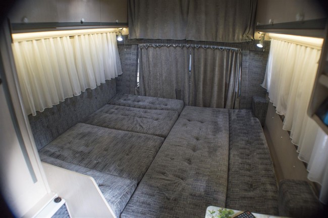

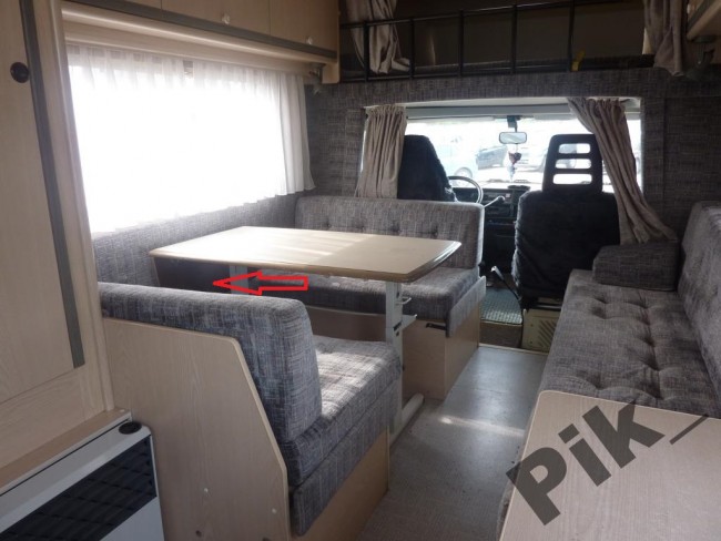

W poprzednim kamperze mieliśmy podobny układ tylko zamieniony stronami. Po wysunięciu tych boków i w stawieniu oparcia z kanapy było szerzej. Stolik miał jeszcze dodatkowo rozkładany blat zaznaczony strzałką.Na wyposażeniu były jeszcze dwie takie"rozpórki" drewniane, które po odpowiednim założeniu na te wysunięte boczki dawały możliwość zrobienia jednego wielkiego łóżka.

Wysuwasz zaznaczone podłużnice i na nich kładziesz oparcie kanapy która znajduje się po prawej stronie z fotki. Przez to uzyskujesz powierzchnie spania na całej szerokości kampera.

Mazur,
Na drugiej focie jest źle położony element. Ten wąski z kanapy powinien być umiejscowiony na prowadnicach i części stołu. Szerszy winien być bliżej ściany na prawo.
