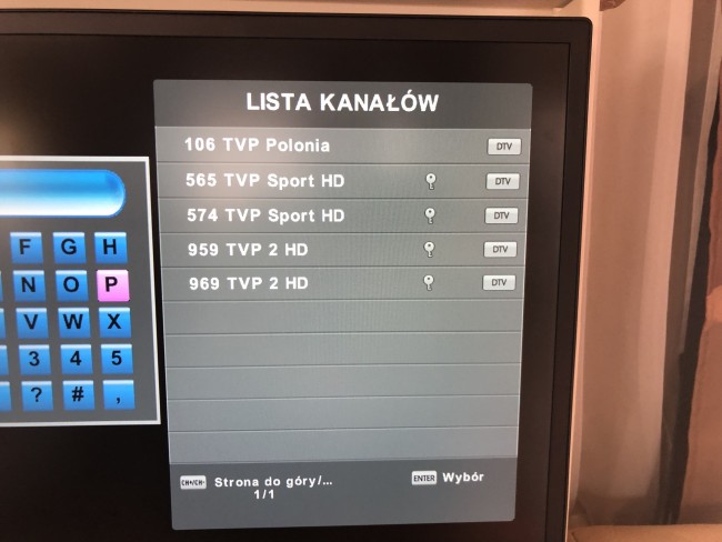

Mam problem z aktywacją TV na karte jak w temacie.
Kolejny krok.
"Aby dokończyć proces aktywacji, ustaw dekoder na kanale TVP1 HD i oczekuj na sygnał TV."
Problem w tym że Telewizor Megasat, nie znajduje kanału TVP1.Moduł CI wykrywa.
Czy coś mam żle ustawione do wyszukiwania?Z polskich tylko te znajduje.

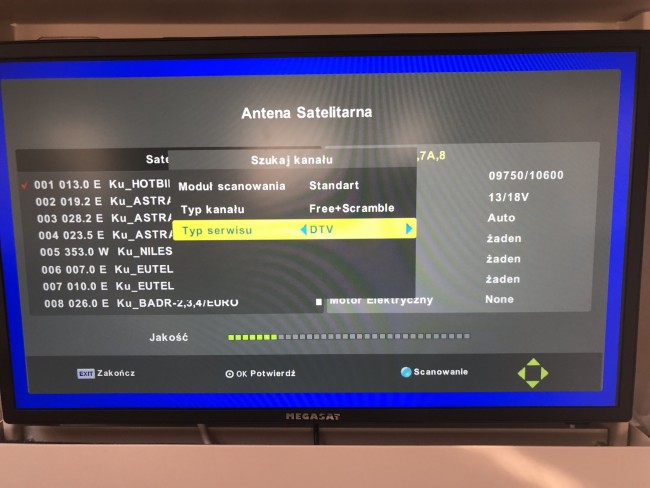

te widoczne kanaly to z tv naziemnej. to co podswietlone na żółto, zmien na ant sat
ustaw antene na hotbird, jako wejscie w TV, wybór anteny ustaw antena sat ( bo masz dvbt) i przeskanuj kanały.

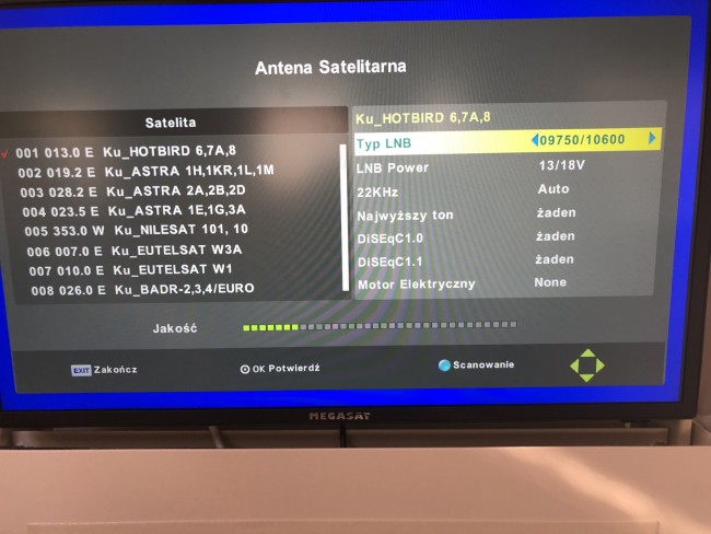

Henryczku, czy antenę masz podpiętą we właściwe gniazdo w TV czy pod typowy dekoder?
Jakość sygnału jeśli wskaźnik dotyczy satelitarnego jest trochę za słaba, może nie widzieć niektórych transponderów a tym samym sygnału aktywującego. Doprecyzuj ustawienie anteny sat.
Tu przypominam, że sygnał z satelity nie dociera do anteny na wprost talerza jakby się to wydawało, lecz znacznie bardziej z góry, około 30st. Może coś przysłania z tego kierunku.
