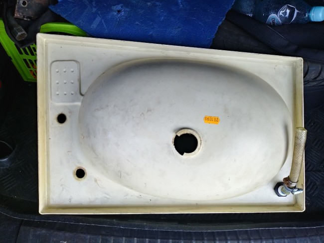

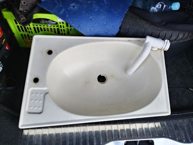

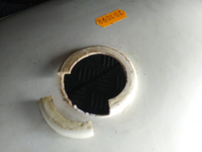

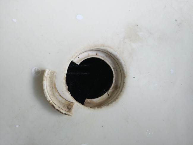

Czy orientuje się ktoś może gdzie dostanę taką umywalkę (patrz fotki)? Rozważam oddanie do spawacza plastyków/plastików (jak to się pisze prawidłowo?), ale może gdzieś znajdę sprawną.
Czy da to się samemu lutownicą pospawać i wzmocnić ten odpływ dookoła fragmentem plastyku odciętym z "ukrytego" miejsca tej umywalki?

Nie baw sie w klejenie tylko wytnij większy otwór stosując większy rozmiar sitka i rurki spustowej , będzie pięknie i fachowo :)

Ja bym nie spawała bo resztki nadłamanego są już kiepskie i popękane ...
Wycięłabym /wyrównała otwór i dopasowała nowy odpływ z umywalek do np. domowego użytku i porządnie uszczelnić ...
Edyta:
A najlepiej dałabym zlewozmywak z "kwasiaka"...przyciąć można na potrzebny rozmiar...

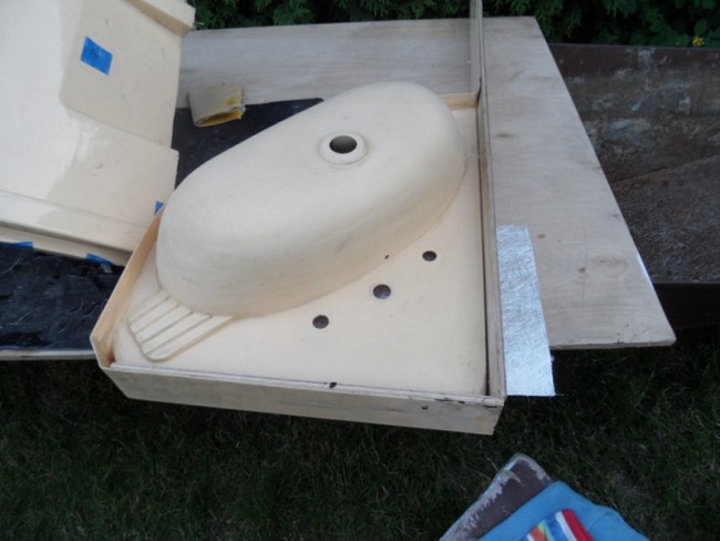

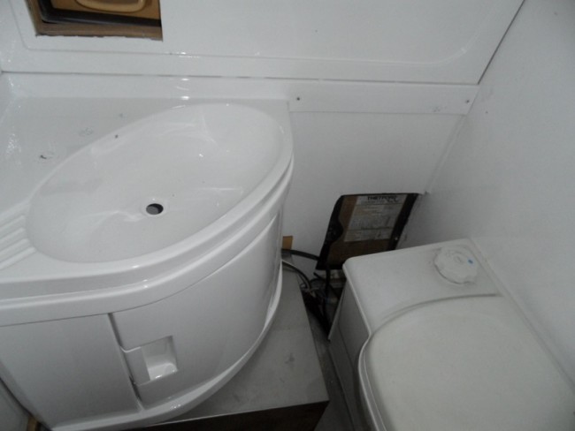

A może naprawić moją metoda wypróbowaną przez wielu kolegów.
Umywalkę zdemontować, od spodu dobrze zmatowić, odtłuścić i pokryć kilka warstw żywicy matą.
Potem można pomalować i wygląda jak nowe. :shock: :spoko

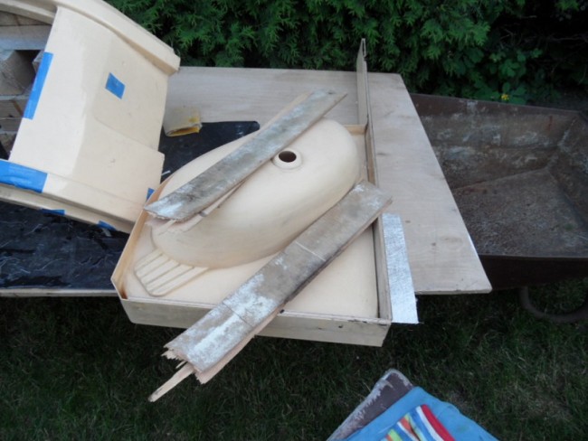

przed renowacją
Plik ściągnięto 13 raz(y) 212,74 KB
zmatowić
Plik ściągnięto 12 raz(y) 188,97 KB
kilka warstw żywicy i maty
Plik ściągnięto 15 raz(y) 265,93 KB

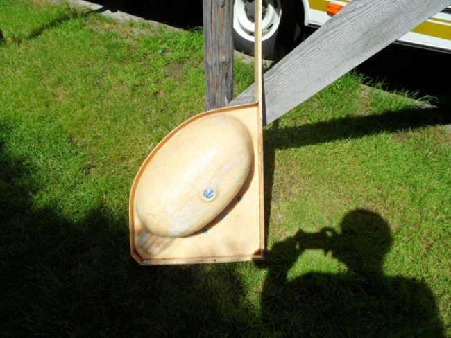

paraaam i gotowe
Plik ściągnięto 17 raz(y) 145,14 KB
Pozdrawiam SZEJK

Dzięki Wszystkim za podpowiedzi. Najpierw spróbuję to połatać spawaniem, jak się nie sprawdzi, to drugie podejście z watą szklaną, a jak to również nie zadziała, to szerszy wlew ze zwykłej umywalki.

Z tego co widzę to umywalka wykonana jest metodą termoformowania więc nie da się jej pospawać. Najprościej będzie powiększyć otwór i zastosować sitko tego typu:

radzik - ma rację ,tego nie da się pospawać tym bardziej że materiał jest utleniony i pod wpływem temperatury "zniknie". Żywica, może prosta metoda naprawy ale skuteczna. Moja umywalka wprawdzie była cała ale materiał stary więc go wzmocniłem co by byle słoik (MisioKRAK :szeroki_usmiech ) dziury nie zrobił.
chemik - pomalowałem umywalkę farbą z utwardzaczem wcześnie zmatowić i podkład na plastik i gotowe, wprawdzie używane jeden sezon ale śladów zużycia nie widać. :bajer :bajer

Dopiero przed chwilą czytałem wasze wczorajsze odpowiedzi. W międzyczasie lutownicą ją potraktowałem. Spust umywalki zasłonił mi ślady roboty i jest git. Od spodu wyrównałem powierzchnię pod uszczelkę, bo idealnego kształtu po tej akcji nie było - nie cieknie. Póki co, tak to zostawiam. Jak się znowu posypie, to z żywicą powalczę i ostatecznie może spust zmienię. Dzięki Wam wszystkim za rady.
