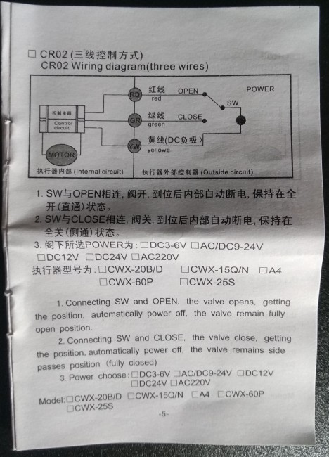

Wybrałem wersje CR02 ponieważ jest łatwe w sterowaniu.
Ale po rozpakowaniu robią się schody .
Powinny być 2 kable zasilanie i jeden do sterowania
Zwarcie do + zamykanie , zwarcie do - otwieranie.
Tylko że patrząc teraz na instrukcję zwątpiłem.
Ja mam czerwony niebieski żółty a w instrukcji jest czerwony zielony i żółty.
Kompletnie nie wiem gdzie podac napięcie zasilania.
Logika kolorów podpowiada czerwony+ niebieski -. Ale w instrukcji przy yellow jest DC :(

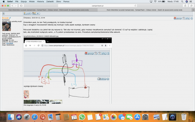

https://www.camperteam.pl...r=asc&start=195

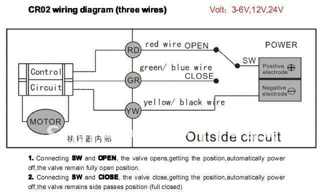

Krótko w twoim przypadku żółty to na stałe - minus
a plus :
do niebieskiego - zamykasz
do czerwonego - otwierasz

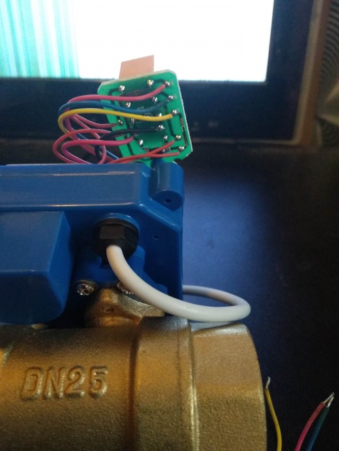

I się pospieszyłem...
Kolega mnie zagadał przez telefon i yellow poszedł na plus w międzyczasie :(
Ale luzik ścierzki się tylko przepaliły :D

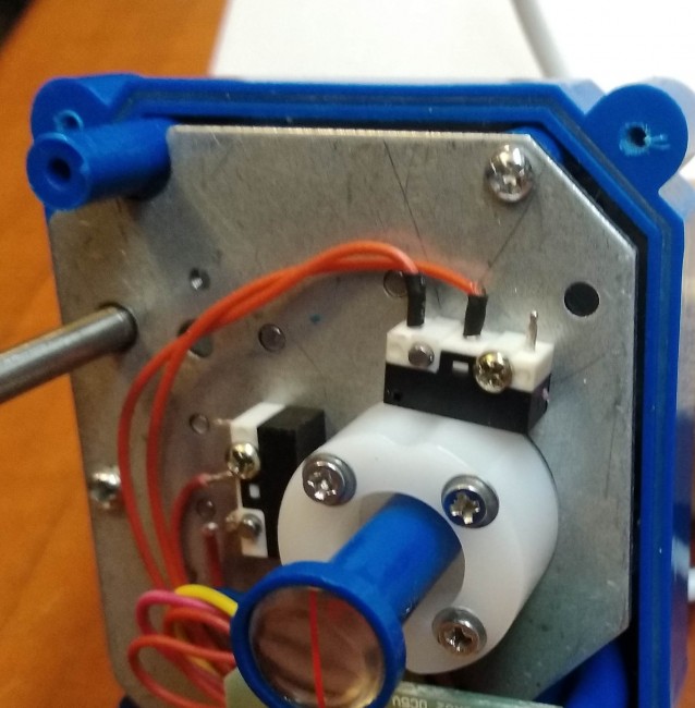

Krańcówki widać że są

Tym razem dobrze podłączyłem. Tylko znowu dymek aż diode ogoliło z czarnej osłony i teraz nie wiem w którą stronę wlutować nową ;)
Dam temu odpocząć do wieczora.
Ps dzięki za ludzki schemat.
Dioda była walnięta po pierwszej próbie.
Dziala. Zamyka /otwiera w 7 sekund

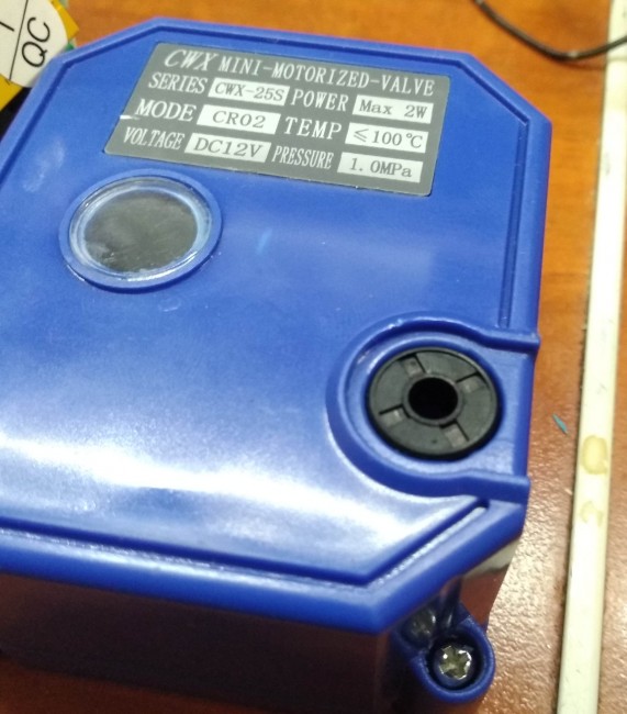

Jak już masz go rozkręconego...na ile jest szczelny, by mógł być zamontowany pod podwoziem ? Należy go dodatkowo jakoś zabezpieczyć by wszystko nie zawilżało ?

wlodo napisał/a:
ja go mam od ponad roku pod podwoziem, jeszcze glupio zrobilem dając go od przodu zbiornika, czyli bardziej narazony na wode. I jest Super, ciągłe działa :) Zdecydowanie go polecam.

W środku ten model nie ma elektronik czyli na plus
Na minus to nie ma też uszczelki w pokrywie a jedynie minimalne wcięcie.
W pokrętle jest guma ale po czasie może być różnie.
Ja swojego obkleje szara taśma w koło i tak samo zakleje pokrętło.

Masz ścieżki - luty , one potrafią się w wilgoci utleniać ,
aby temu zapobiec najlepiej polakierować , albo pokryć kalafonią ,
w tym celu w denaturacie lub spirycie rozpuść kalafonię i pędzelkiem pokryć płytkę .

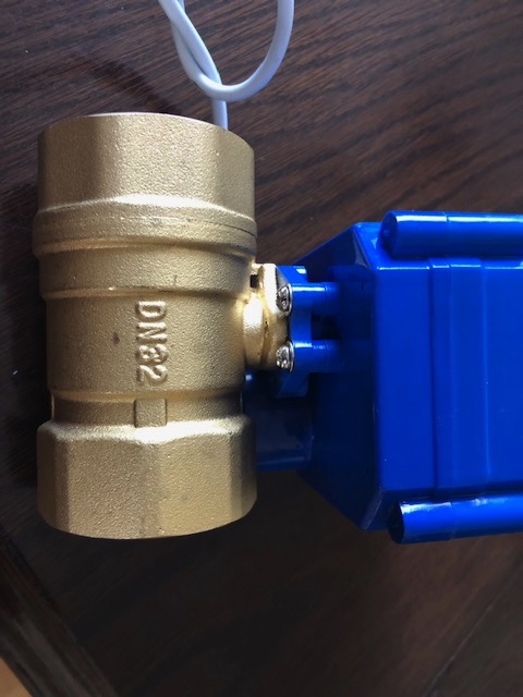

I mój zawór dotarł, czy ma znaczenie kierunkowość przepływu przy montażu,bo znacznika żadnego nie ma.
Plik ściągnięto 7915 raz(y) 85,5 KB
lepciak
Nazwa załogi: lepciaki
Dołączył: 14 Wrz 2008
Piwa: 61/39
Skąd: Gdańsk-Oliwa
Wysłany: 2019-05-26, 17:32
HENRYCZEK napisał/a:
Zawsze ma znaczenie kierunkowość przepływu cieczy przez elektrozawór zwłaszcza, że zamontujesz go w układzie gdzie ciśnienie czynnika jest niskie i zawór ma szansę po prostu nie otworzyć się. Stosowane znaczniki są tak różnorodne, że nie chcę ich wymieniać aby nie wprowadzić w błąd ale: zamontuj elektrozawór i sprawdź pod wodą czy działa a potem odwróć go i powtórz sprawdzenie. Przyjmij że prawidłowe zamocowanie elektrozaworu jest to przy którym następuje większy wypływ wody.
