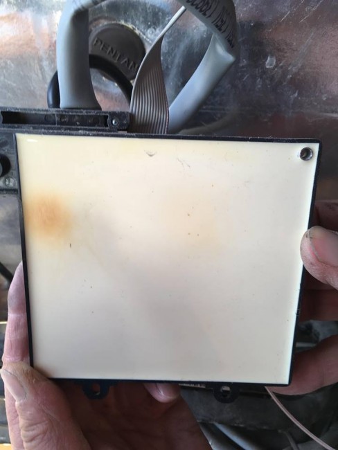

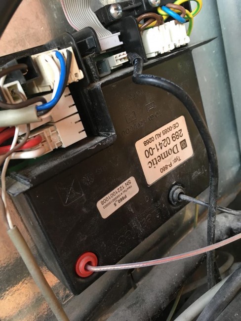

Rozebrałem panel górny sterujący, wygląda ok. Przemierzone połączenia - niby wszystko ok. Problem zauważyłem - chyba - po odkręceniu tylnego panela Typ P-860 (Zdjęcie). Jest on nierozbieralny, a jego wewnętrzna strona jest "przykopcona". Podejrzewam, że to właśnie urządzenie padło. Macie jakieś pomysły/spostrzeżenia - co mogę jeszcze sprawdzić?
Znalazłem w internetach za 125€ takie coś
https://www.dometic-servi...-Anschlussblock
tylko nie wiem, czy dobrze rozumiem, że to jest do lodówek z AES - a moja jest ręcznie przełączana. No i nie wiem, czy nie wydam kasy na marne, bo może nie to jest powodem nie działania...
Moje podejrzenia co do przyczyny nie działania lodówki - woda która dostała się przez kratki wentylacyjne mogła się dostać gdzieś na styki... i poszło.

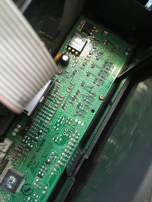

To jest wnętrze panelu sterującego

Ok udało się z wszystkim zdążyć - części dotarły, lodówka działa, można jechać. Dzięki Szymonowi Majnuszowi (Transa-m) za szybką reakcję i pomoc :)
