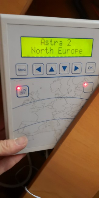

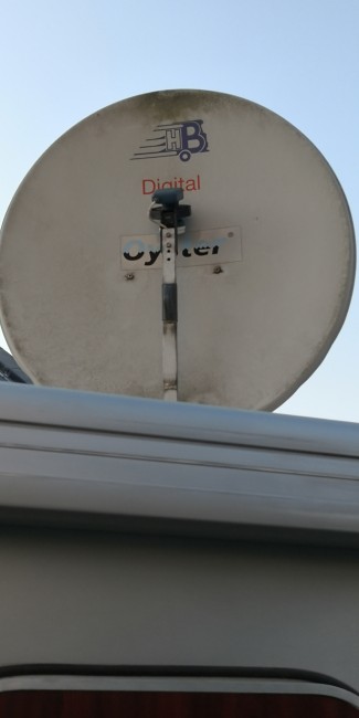

Mam problem z anteną Oyster digital vision.
Zestaw jak na załączonych zdjęciach (ramię z konwerterem oczywiście podczas testów już opada), do tego dekoder Ferguson Ariva 103 Mini.
Po włączeniu zestawu antena bez końca poszukuje satelity Astra 2 - bez różnicy jaki wybiorę region Europy.
Chciałbym ustawić ją na Hotbird. W jaki sposób tego dokonać? Wielokrotnie ustawiałem tylko anteny sat ręcznie i nie bardzo wiem jak się do tego zabrać. Czy są jakieś predefiniowane ustawienia które można wprowadzić?

Musisz wejść w menu i wybrać Hotbirda, jeżeli masz względnie nowe oprogramowanie to antena powinna ustawić się i zatrzymać na Hotbird-zie

Robold napisał/a:
W tym problem, że nie wiem w którym miejscu jest to ustawienie. Udało mi się zmienić język z holenderskiego na angielski więc już z grubsza wiem co klikam, jednak nie wiem w ustawieniach automatycznych anteny czy manualnych zmienić satelitę :(

W Menu i klikaj intuicyjnie tymi strzałkami. Jest tam z 10 różnych satelit, wybieraj kolejno, az znajdziesz Hotbird i sama zacznie szukać. Problemem u mnie natomiast jest zbyt mały talerz i nawet jak znajdzie Hotbird, to odbiera kilka tylko programów. Oczywiście z kartą Polsatu i dekoderem.

wkizet napisał/a:
Dzięki za info, będę próbował dalej wyklikiwać. Masz może chociaż jakąś namiastkę instrukcji, np strukturę menu? Wydawało mi się, że już byłem wszędzie w menu ale nie zaczęły mi się zmieniać predefiniowane satelity :(
Jak już ustawi się na Hotbirda to będę sprawdzał co da się obejrzeć. Na razie nie mam jeszcze karty do dekodera ale powinny chyba się pojawić jakieś kanały FTA. Jak się pojawią to ogarnę temat jakiejś karty.

tu masz instrukcję po niemiecku
https://download.ten-haaft.com/BA_Anleitung/BA_deutsch/de_visionI.pdf
Twoja wersja sterownika to Vision I

Robold napisał/a:
Vielen Dank! Google translator moim przyjacielem :)
Gdyby ktoś potrzebował w przyszłości to już mam dokument po polskawemu. Dzisiaj powalczę z anteną.

Pełen sukces, znajduje już Hotbird, można oglądać kanały FTA, karta prepaid NC+ zamówiona.
Antena dość leciwa ale widać, że napędy i czujniki działają prawidłowo.

No i super. Dobrze byłoby jeszcze, jeżeli konwerter jest OK, wymienić kabel antenowy, najlepiej na taki, który ma w środku linkę a nie drut.

A u mnie jest problem. Najpierw szukała dość długo, a jak już znalazła, to z programami okropnie marnie. Za drugim razem lepiej, ale niewiele programów można było oglądnąć. Dekoder polsatu.
Trochę mnie to zniechęciło, bo pogoda była piękna i nic na drodze pomiędzy talerzem a satelitą nie przeszkadzało. Podejrzewam, że gdy stanę gdzieś przy drzewie, albo w lesie to już będzie kaplica.
Gdzieś przeczytałem, że minimalna średnica talerza do Hotbirda to 60 cm.

wkizet napisał/a:
U mnie talerz ma na oko średnicę taką jak sąsiedzi na budynkach. Mogę zmierzyć ale chyba jest chyba 60cm. Satelitę znajduje w czasie poniżej minuty. Sprawdzałem gdy auto stało połową na krawężniku więc nie było poziomu co pewnie nie ułatwia zadania.
Może na złączkach masz słaby kontakt lub wystarczy wymienić konwerter na nowy, który pewnie będzie miał większą czułość. Sprawdzałem antenę w szczelinie między budynkami. Gdy stałem pod budynkiem, który zasłaniał antenę to satelitę też dość szybko znalazł ale żadnego programu nie dało się oglądać ale to chyba oczywiste.

Problem nie polega na znalezieniu żądanego satelity ( Astra, Hotbird ... ) ponieważ większość sterowników wyszukuje jeszcze programy nadawane w DVB S. Natomiast polskie programy, poza TVP Polonia, nadawane są w DVB S2, a do odbioru programów nadawanych w tym systemie potrzebna jest dużo większa czasza anteny - najlepiej około 80 - 100 cm.

Miałem podobną antenę, niestety nie odbierzesz na niej DVB S2.
Ponieważ sterownik działał poprawnie próbowałem zmienić samą antenę, zobacz mój test tu: https://www.camperteam.pl...pic.php?t=28240
Jedyne co mogę poradzić to sprzedaż tej anteny w Niemczech ( udało mi się dosyć dobrze sprzedać ) i zakup drugiej offsetowej.
