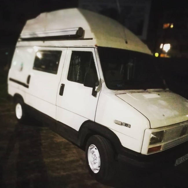

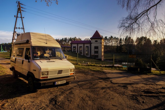

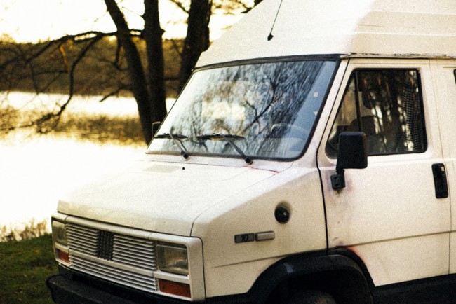

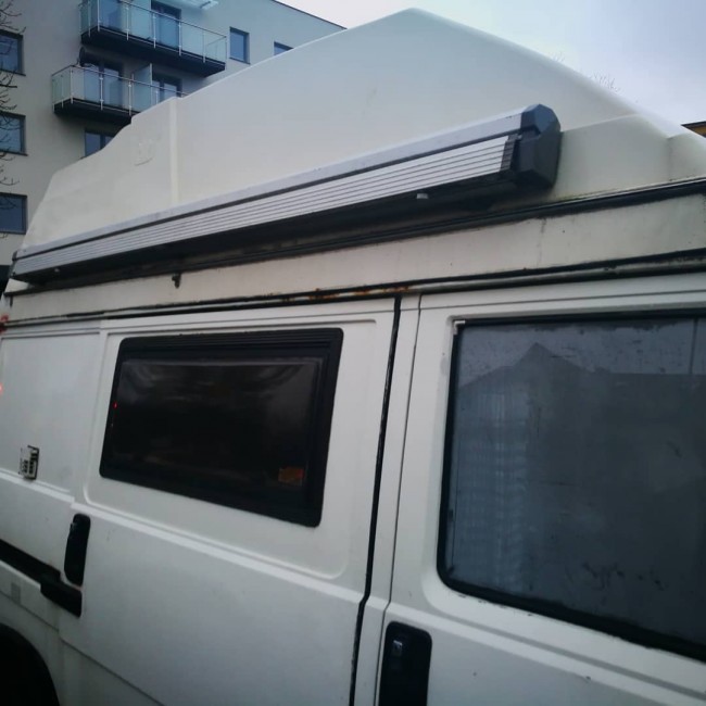

Mam tego dukaciaka od grudnia - stopniowo go usprawniam. Stan kiepściuni, ale z dnia na dzień robi się co raz lepiej.
Do zrobienia:
- Blacharsko fatalnie - miliard warstw rożnego lakieru i szpachli
- opony do wymiany - szukam kół 16 cali
- elektryka - masa kabelków poskręcanych na patencie
- uszczelnić odpływ w umywalce
- uszczelnić kabinę prysznicową
- kamera cofania
-malowanie w zebrę
- wymiana wykładziny podłogowej
- do wymiany oświetlenie na ledowe
- malowanie wnętrza szafek na biało
- zaworek spustowy do wody szarej trzeba udrożnić
- wymieniony stary materac na górnym spaniu
- lodówka do dopieszczenia - starter ma jakieś przaebicie i nie odpala sam (potrzebna zapalniczka)
-załatać markizę
-wymienić zamek w drzwiach przesównych
-zamontować plastikową walizkę na dachu
- wyciąć rdzę w rynience
- mocowanie kabla od solara
- poprowadzić kabel od termometru
- klakson
Zrobione:
- rurę do tankowania wody uszczelniłem, ale planuję wymienić na coś nowego
- naprawiłem światła mijania
-wymienione zamki przednie
-nowa butla gazowa 5kg
- refuktor 50mb
- przewód gazowy
- wymieniony rozrząd
- zainstalowany solar z regulatorem
- wymienione bezpieczniki zabudowy
- elektryka - masa kabelków poskręcanych na patęcie
- wymieniłem fotele na kapitańskie (trochę za wysoko się siedzi - takie bardziej królewskie wyszły)
- radio w trakcie wymiany z 1 din na 2din (wyciąłem większy otwór, więc musze zrobić ładną maskownicę)
- kran naprawiony
- wyregulowana pompa wtryskowa
- przeczyszczone wtryski
- przewody na skrętkę sukcesywnie skręcam lutuję i izoluję termokurczliwkami
sporo do zrobienia przede mną - ale najbardziej boję się malowania :-(

dzisiaj może wytnę zardzewiałe miejsca w rynience dachowej. boję się wspawywać nowe odcinki, żeby nie stopić dachu.

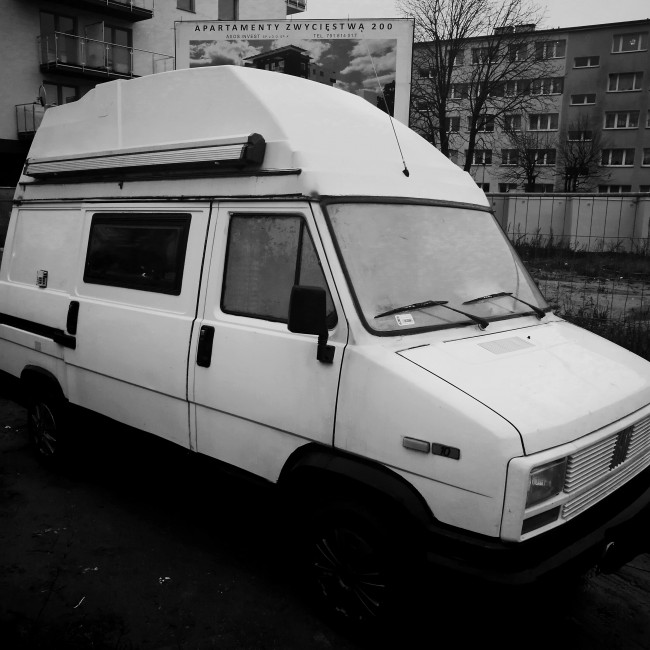

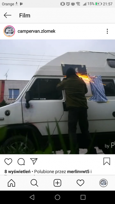

Walkę z radzą będę robił chyba po Bożemu... Wycinanie, szlifowanie... Trochę minie czasu zanim pomaluję to cudeńko w zeberkę
Tutaj filmik z prac https://www.instagram.com...id=r5eygpy0s5n4

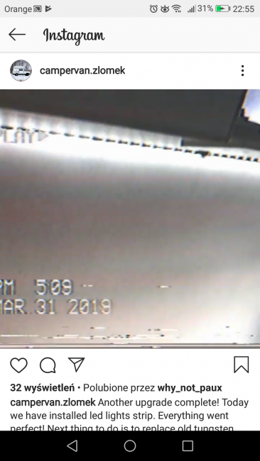

Kolejna lampa jarzeniowa wypatroszona, a w miejsce bebechów 2x po 20 cm pasków ledowych. Polutowane po zabezpieczanie termokurczliwkami. Wygląda prawie jak fabryczne.

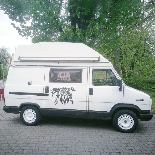

kolejną trasę prawie 800 km Złomek przefrunął - jedyne problemy to z tematami kempingowymi - padła pompa wody, ogrzewanie zaniemogło, oraz lodówka. ze wszystkim poradziłem sobie w warunkach wyjazdowych - oprócz ogrzewania.
Ogrzewanie przeczyściłem po powrocie i wszystko śmiga.
Pompka wody nowa
nowe koła 195/75/16c
nowiusieńka podusfitka - tzn obicie podsufitki - przymocowane klejem i takerem - w końcu nie pyli się syf na głowę z tamtego starego łacha
wielkimi krokami zblizam się do walki z blacharką :-( - jestem przerażony
poniżej fotka z nowymi kołami i oponami
