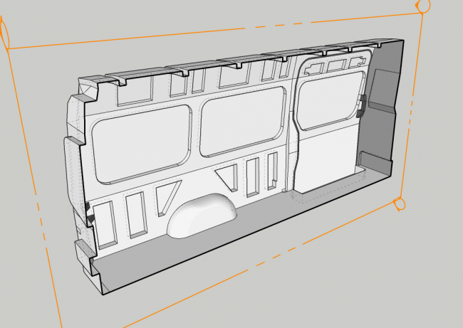

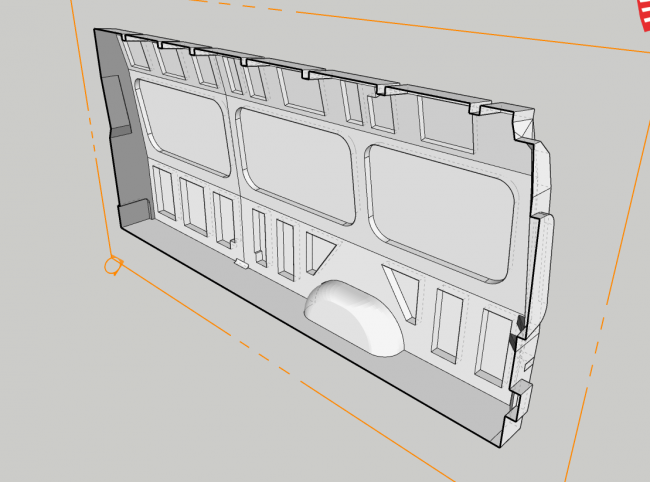

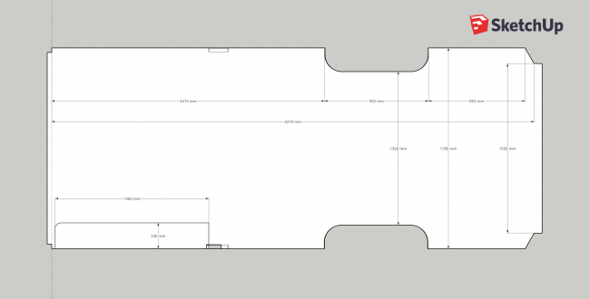

Pomierzyłem wnętrze i zrobiłem model 3D. Dostępny jest na platformie sketchup.com pod nazwą "cargo-sprinter-nvc3-long-high". Kilka słów komentarza:
1. Dokładność wymiarów ok 1 cm.
2. Szczegółowość modelu dobrana tak, żeby nie zwariować przy jego tworzeniu i jednocześnie móc swobodnie planować okna, wentylacje i inne otwory w poszyciu wiedząc, gdzie ma się dostęp do gołej blachy a gdzie można się natknąć na słupki.
3. Uproszczenia bryły zawsze na niekorzyść wewnętrznej przestrzeni. Jeśli jakiś obiekt mieści się w modelu, to na pewno zmieści się fizycznie. Jeśli nieznacznie nachodzi na ścianki to jest szansa, że fizycznie i tak się zmieści.

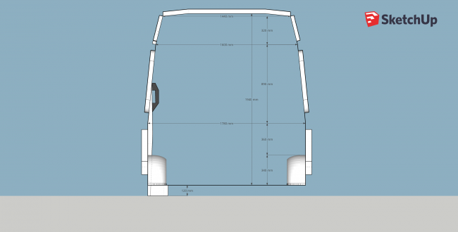

Wrzucam obrazy rzutów z najważniejszymi wymiarami.
floor-dimensions.png Wymiary podłogi |
Plik ściągnięto 84 raz(y) 57,53 KB |
back-dimensions-no-floor.png Przekrój w poprzek |
Plik ściągnięto 65 raz(y) 78,53 KB |

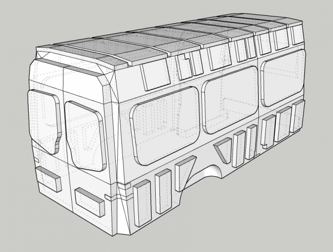

1.png Z zewnątrz |
Plik ściągnięto 11 raz(y) 93,69 KB |
2.png Lewa ściana z drzwiami |
Plik ściągnięto 14 raz(y) 98,26 KB |

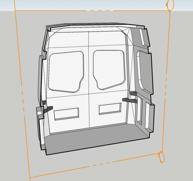

3.png Tylne drzwi |
Plik ściągnięto 11 raz(y) 54,13 KB |

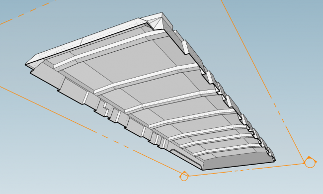

6.png Dach |
Plik ściągnięto 15 raz(y) 99,43 KB |

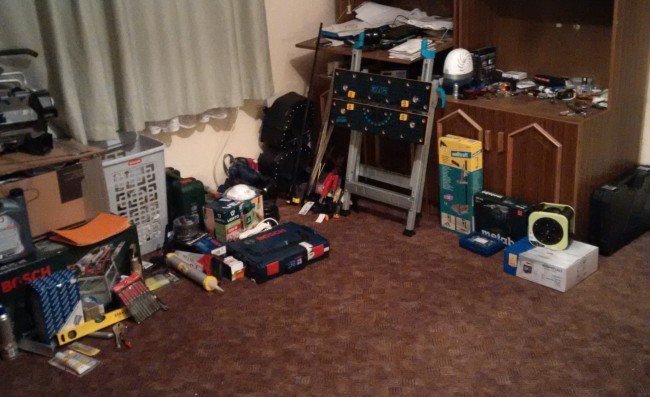

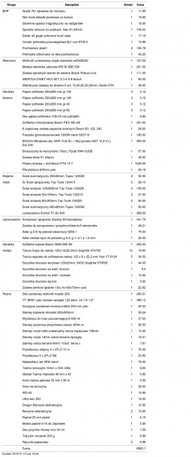

Cały listopad i połowa grudnia zeszły mi na kompletowaniu narzędzi. Musiałem stworzyć warsztat od zera. Dosłownie - nie miałem nawet śrubokręta.
Oczywiście najpierw trzeba wiedzieć jakie w ogóle narzędzia kupić. Korzystałem tutaj z dwóch źródeł: książki "Camper Van Conversion" Colina Grace'a i kursu przebudowy blaszaka, prowadzonego przez Michała Jędraka, na który wybrałem się we wrześniu.
Swoją drogą polecam każdemu początkującemu taką naukę. Akurat ten kurs jest już zamknięty, innych chyba w Polsce nie ma, ale zawsze można się dogadać z kimś, kto zbudował parę camperów, tych nie brakuje, chociażby na tym forum. Zarezerwować dzień lub dwa, spotkać się twarzą w twarz w jego warsztacie i omówić cały proces od początku do końca. Nie skąpić zapłaty, to inwestycja oszczędzająca czas, pieniądze i nerwy. |
karton
Dołączył: 04 Paź 2018 Otrzymał 3 piw(a) Skąd: Tychy
Wysłany: 2019-01-10, 17:03
Jest już lista? Pora na zakupy. Niełatwa sprawa.
Podstawowy dylemat: po taniości czy po jakości? Dylemat powstający przy założeniu, że jest w ogóle jakaś korelacja ceny z jakością, co w czasach kreowania marketingowych iluzji nie jest wcale oczywiste. Okazało się jednak, że w dziedzinie narzędzi jest, i to dość ścisła: generalnie im narzędzie droższe, tym solidniejsze. Dobrze, mamy jakiś punkt podparcia.
Przyjąłem ogólną strategię narzędzi "średniej półki". Myślę: Milwaukee, Makita, Metabo, niebieski Bosch, Yato. Nie był to ostry wymóg, dotyczył raczej środka ciężkości całego warsztatu, punkt wyjścia w indywidualnym doborze każdego narzędzia.
Przy każdym warto zadać sobie pytanie: jaką rolę odgrywa jakość w jego funkcjonowaniu? Pamiętając, że ta decyduje nie tylko o niezawodności, ale również precyzji działania. Bo może jakość wcale nie jest potrzebna? Jaką przewagę miałby mieć droższy klucz ręczny nad tańszym? Oba odkręcą śrubę tak samo. W obu nie ma co się zepsuć. Co innego np. z piłą tarczową. Kiepskie wykonanie to nie tylko jej krótszy żywot ale i mniejsza precyzja cięcia, czyli zmniejszona jakość wykonanej pracy.
Dalej: jaka jest przewidywana objętość pracy? Podstawowe kryterium doboru żywotności. Kupiłem najtańszą lamelownicę, bo poza tym projektem zapewne nigdy już jej nie użyję. Podobnie z frezarką. Kupiłem dość drogą wkrętarkę, bo spodziewam się, że posłuży mi jeszcze w wielu innych pracach.
Wreszcie: jaką rolę odgrywa jakość dla mojej pracy? Niska jakość to większa frustracja z niższej ergonomii i niezawodności. Ta u każdego kształtuje się inaczej. Ja osobiście nienawidzę tandety. Nienawidzę się nią posługiwać, nawet trzymać jej w rękach, nawet patrzeć na nią. Kompromisy są jednak nieuniknione przy ograniczonych zasobach.
Po wybraniu modelu wciąż pozostaje wybór egzemplarza. Z nowymi jest łatwo, wszystkie są takie same, a przynajmniej nie ma sensu zakładać inaczej. Większa zabawa jest z używanymi, a zakup takich zawsze warto rozważyć. Byłem jednak trochę rozczarowany. Używane narzędzia okazały się niewiele tańsze od nowych, a przy tym zużyte nie wiadomo w jakim stopniu i często zdekompletowane. Ostatecznie z używanych narzędzi mam jedynie kompresor.
Jeszcze w kwestii marek, bo i te są, obok ceny, dobrym markerem jakości. Warto pamiętać, że kierowanie się marką to tylko heurystyka. Dana firma robi wiele modeli narzędzi i jedne mają bardziej, inne mniej udane. Ten mniej udany model może być gorszy niż bardziej udany przeciętnie gorszej firmy. Tak jest np. w przypadku pilarek stołowych Bosch PTS 10 i Makita MLT100. Ta pierwsza - Bosch z pogardzanej zielonej serii - teoretycznie powinna być gorsza od Makity. Okazała się jednak wyjątkowo udanym narzędziem, cieszącym się dużą popularnością. Wszyscy w internecie ją sobie chwalą. Przynajmniej bardziej niż Makitę.
Na wszystkie narzędzia przewidywałem max 7k zł. Zmieściłem się.
Wrzucam w linku listę wszystkich narzędzi, jakie kupiłem. Może się komuś przydać. Powinien ją jednak przepuścić przez filtr własnych potrzeb. U mnie jest np. duży nacisk na stolarkę, bo chcę zrobić meble od zera. No i powinien uwzględnić, że w trakcie prac moja lista może jeszcze urosnąć o parę pozycji.
