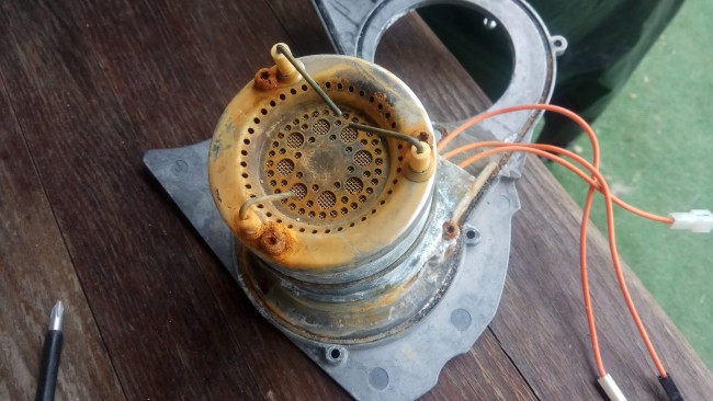

U mnie za podobne zachowanie Trumy odpowiedzialna była świeca(czujnik)płomienia. Auto z 2007 roku a więc podobnie jak Twoje. Tam w środku jest taki drucik obsadzony w porcelance (są trzy, dwie zapłonowe o podobnej konstrukcji). Z porcelanki na drugim końcu wychodzi kabelek podłączony do elektroniki. Ten kabelek w tej porcelance zardzewiał i nie łączył z drucikiem który łączy odwód elektryczny poprzez płomień.
Największy problem, że na wolnym rynku trudno (bardzo trudno) zdobyć taką świecę do Trumy z tego rocznika. W serwisie zawołają pewnie cenę połowy wartości nowego ogrzewacza. :roll:
A tak jeszcze przy okazji to jedna ze świec zapłonowych tak samo się uszkodziła, też wyrdzewiała, tylko że w świecy zapłonowej płynie wysokie napięcie i mimo przerwy w obwodzie to i tak iskra zapłonowa była.

janusz napisał/a:
Jeżeli mówisz o tym co na zdjęciu to ja miałem podobnie (widzisz jak wyglądało.)
oczywiście trume rozkręciłem wyczyściłem wszystko i śmiga aż talala.
Plik ściągnięto 5 raz(y) 534,73 KB

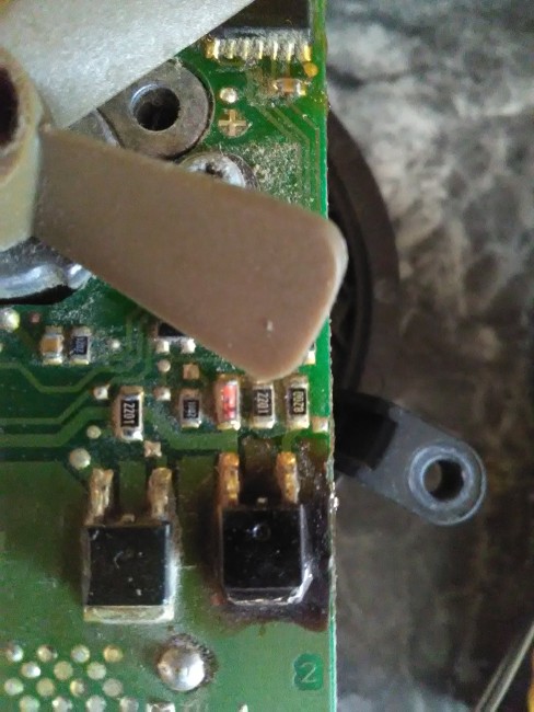

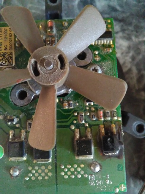

Niestety to nic ni daje, nie chodzi tez bojler. Ale zdjalem zespol wentylatora i tam na plytce sa takie przylutowane 4 czarne kostki , z czego jedna wyglada na nieco sfajczona. Nie wiem, co to sa te kostki, maja po dwa piny _ to oporniki czy jakies inne elementy. Dopinam zdjecia tej plytki
Plik ściągnięto 5 raz(y) 1,43 MB
Plik ściągnięto 9 raz(y) 1,57 MB

Kazik wygląda na splony tranzystor jeżeli się nie mylę, jak idzie odczytać jaki to nie problem wylutować i wlutować. Kwestia tylko JAKI ??? ( bo producenci ukrywają symbole aby przeciętny kowalski sam nie naprawiał tylko dawał zarobić serwisowi).

Voice, to raczej nie tranzystor, bo ma dwie końcówki, może raczej opornik. Umówiłem się tu w Ciechocinku u elektronika na poniedziałek obiecał że mi wymieni ten element. To jest całkiem na wierzchu więc trumny wyciągać nie trzeba. Niepokoi mnie tylko ten restart - tego naprawdę nie można zrobić samemu? Poza tym zastanawiam się, czemu to się ziaralo. Na tej płytce była nawalona gruba warstwa ubitego na twardo kurzu. Może to to spowodowało jakieś zwarcie.

Kazik II napisał/a:
To jest tranzystor. Jego trzeci biegun to ta środkowa króciutka nóżka a także całe plecy którymi jest do płytki przylutowany, taki montaż pełni rolę radiatora tego typu tranzystorów.
I jest to bardzo typowy tranzystor w obudowie typu TO252 i podejdzie każdy zamiennik, trzeba tylko zmierzyć czy to NPN czy PNP
Uzbierasz 2 zł i kupisz nowy:
https://pl.rs-online.com/web/p/tranzystory-bipolarne/6697455/?cm_mmc=PL-PLA-DS3A-_-google-_-PLA_PL_PL_P%C3%B3%C5%82przewodniki_Whoop-_-(PL:Whoop!)+Tranzystory+bipolarne-_-6697455&matchtype=&pla-478166059668&gclid=CjwKCAjw3riIBhAwEiwAzD3TiUeZsFxliu95ponvJh3CHCq-fkAQf9_Ky2YSR_GQW-we0-Krr5tgmxoCYxEQAvD_BwE&gclsrc=aw.ds
Do sprawdzenia każdym multimetrem, podejrzany raczej nie jest spalony, tylko przez lata pracując i wydzielając jakieś tam ciepło, płytka brązowieje i udaje spaleniznę nagłą.
Tranzystor spalony nagle, zazwyczaj ma odprysk (w podejrzanym odprysku nie ma) i przechodzi w stan pełnego zwarcia = też do zbadania multimetrem.
Te tranzystory 4 szt na foto najprawdopodobniej są odpowiedzialne za prędkość obrotową wentylatora/nawiewu. Nie widzę całości, ale za to widzę że powinieneś użyć suchego pędzelka do wyczyszczenia z kurzu bo przy układzie (tym wielonóżkowym) widok podobny jak pozostałość po wilgoci/wodzie.

Kiedy włączyłem trume z okolic tej płytki wydobywał się dymek - najprawdopodobniej z tego tranzystora, bo inne elementy na tej płytce wyglądają w porządku. Więc to chyba nie od długotrwałej pracy ale nagłego zdarzenia. Ciekawe co mogło spowodować nagle przegrzanie tego tranzystora? Sam wentylatorem obraca się lekko więc to nie z powodu jego zablokowania. A propos: to jest zwykły silniczek czy krokowy?
Piwa: 523/632
Wysłany: 2021-08-08, 18:59
Tranzystory nie dymią bo są z nietopliwego ebonitu, odstrzeliwują odprysk jeśli gwałtownie ulegają uszkodzeniu, nie zdążą rozgrzać płytki na tyle mocno i długo by się odbarwiła tak bardzo w tak dużej okolicy.
Często a raczej zawsze, baza tranzystora jest zabezpieczana rezystorem, jeśli ten tranzystor jest w zwarciu (czyli przepalony), to rezystor może się grzać, dymić bo jest pokryty farbą i w konsekwencji przepalić.

Przyjrzałem się dokładnie i zauważyłem, że właśnie płytka w okolicy tranzystora jest mocno przypalona. Co do elektronika to jutro się okaże, bo to jedyny tu w Ciechocinku który zajmuje się sprzętem RTV. Tak czy owak dziękuję za wszystkie fachowe porady, bo ja to jedynie potrafię odróżnić tranzystor od transformatora :wyszczerzony:
