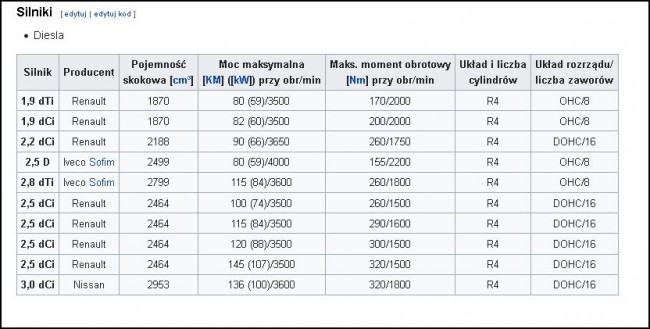

amples, dzięki wielkie za cenne opinie. Faktycznie motorków o pojemności 2.5 dCi jest wiele. O mocy od 100 do 145 kM. Nawet ten najsłabszy ma moment obrotowy grubo > 200 Nm, a dokładnie 260 Nm. Zatem, powinien dać sobie swobodnie radę z alkową o długości poniżej 6 m. Czytając opinie kierowców samochodów dostawczych też nie zauważyłem wielu negatywnych. Wprost przeciwnie - prawie wszyscy chwalą je. No i piszą, że części zamienne są tanie.
