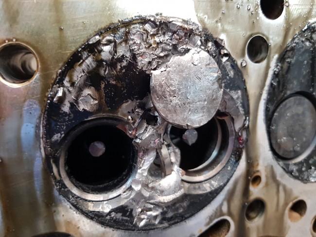

Przerabialem to u siebie w zeszlym roku u mnie tratatatat i kupa dymu,rozebralem ten siknik i okazalo sie ze upalilo zawor a ten wpadl do cylindra a tlok go wbil w glowice z ktorej to plyn chlodniczy dostal sie do cylindra i poztawil wspomniana zaslone dymna.Panewki w tych silnikach sa niezniszczalne.

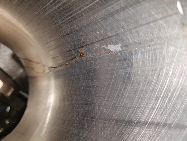

Ja bym dał drugi silnik, ale go rozebrał i gruntownie naprawił.
Tak wygląda urwany zawór w 2,8 :(
Silnik z kampera, a fotka zrobiona w zeszłym tygodniu :bajer

Ooooo to wbilo inaczej niz u mnie.mi wladowalo ten zawor w glowice :szeroki_usmiech

No nieźle tłok rozdeło aż cylinder pękł :shock:
Radek
Ignavis semper feriae sunt...
Gewehr
Pomógł: 39 razy
Dołączył: 30 Paź 2013
Piwa: 226/114
Skąd: AmWarsztat.pl
Wysłany: 2018-08-14, 20:52
mrsulki napisał/a:
Tak. Od samej góry, aż do samego dołu. Pierwszy raz widziałem coś takiego :mrgreen:
Blok do śmietnika. Nie da się tulejować :-/ Szkoda, przebieg tylko 50tyś km.

Na fotkach nie ciekawie to wygląda.
Myślę że opcja drugi silnik i jego naprawa chyba najtańsza będzie.
Po 20 będzie rozebrany silnik jak wruci mechanik z urlopu.
